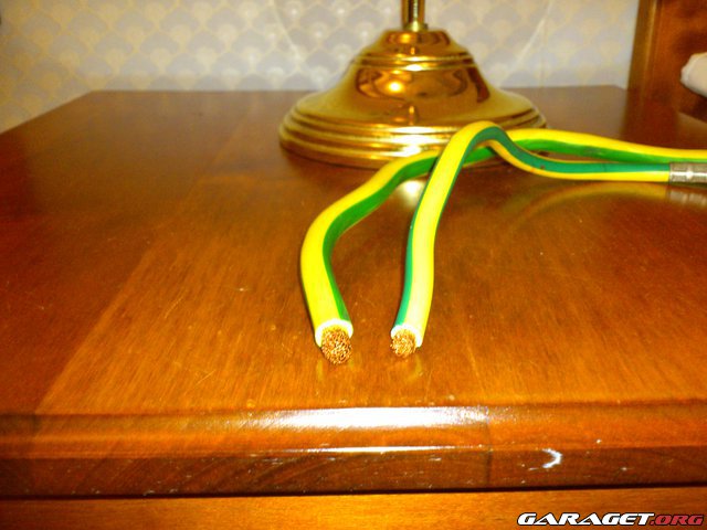

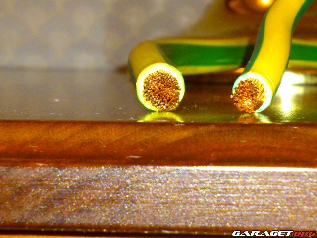

Tjena!, Lite konstig fråga kanske och frågar mest för att det är kul big_smile. Men frågan jag har är om en sådanhär kabel skulle funka som strömkabel till slutsteg om man skulle vilja? big_smile, Kabeln till höger är 16mm2 och till vänster är 25mm2.
Kabeln är en kopplingskabel från draka ( http://www.draka.se/Startsida/Produkter … ctid=94178 ).
Bilder på kablarna:
https://www1.garaget.org/gallery/images/160/159914/159914-e8b6c6b4343eec801c631a727a221cec.jpg
https://www1.garaget.org/gallery/images/160/159914/159914-1065fdf7e0e4eec76ecc7d0df22fb6dc.jpg
Vore kul att veta big_smile, Själv känns de lite konstigt då den är väldigt hård att "tvinna" då ledarna är såppas tjocka men förutom det?big_smile
Ps. Detta är mest komik fråga men skulle de funka kanske det kommer till användning wink
Mvh Daniel

det ända som skiljer denna mot en sån som man vanligt vis instalerrar i bilar är att kardelerna är mycket mer tjockare än vad dem är som man köper färdiga
jodå den fungerar jätte bra men med några för och nackdelar som man bör tänka på
fördelar är att den klarar mycket mer ström och spänning än va vanliga kablar gör
blir en helt annan värme utveckling av det
nackdelarna är att den kanske inte ger Optimalaste kontakt på steg eller i säkringshållare men det kan la nästan kvitta ?
sedan ger den ett större magnetiskt fält än va en fler kardelig kabel skulle ge ( då fler kardeliga kablar ger ett mindre fält men starkare detta är helt tvärt om, större men svagare)
jag kan juh stolt säga att jag har fakist använt sån här i mina bilar båda som plus och som nolla
men jag har använt mig av 50 kvadrat och gammla startkablar
inga större problem kan jag lova wink

Okej ja det är väll ända problemet de med att få kontakt med steg och säkringen men de borde gå att lösa:-), det med magnetiskt fält har de nån betydelse vad är det som kan hända och hur kan man isf påverka detta?:-), har tillgång till ett par kilometer med denna kabel allt från 16mm2 till 120mm2 om man säger så... Hur låter jag förbli osagt;-)

Hade jag varit du hade jag ju bara mätt med en multi meter. Kan ju lova att det finns mycket sämre kablar som finns i billiga slutstegs kabel kitt!

Är rätt många som använder såna där kablar som de hittat, har haft liggandes osv. Funkar säkert kanon.
Men de är förstås bra mycket stelare än vanlig bilströmkabel och därför kan vara krångligare att dra. Och antagligen helt tok-stel på vintern då en vanlig kabel forfarande är mjuk och fin så man får väl kanske tänka sig för med fastsättningar och placering av steg osv då kabeln inte är särskilt följsam.

Rent elektriskt så funkar den absolut, dock är den inte så rolig att jobba med. Fast får man den till ett bra pris (som jag fick) så är det värt det, får man den gratis (som i ditt fall) så hade jag inte tvekat en sekund.
Ska väl lägga till att jag enbart använde den med kabelskor och inte direkt in i slutsteg eller säkringshållare av skruvtyp.

okej nej det är väll där det kan bli problem men ska helt klart prova!, har med mig ca 12m 50mm2 så har lite att prova på wink, Men skall dra den till ett nytt batteri och sedan en bit mot stegen sen kommer jag använda nån form av strömblock och dra 25mm2 till stegen istället smile, Dls steget har ju gaffelanslutning till kablarna så bara jbl steget som man stoppar direkt i smile
