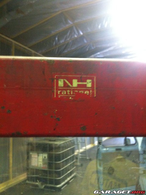

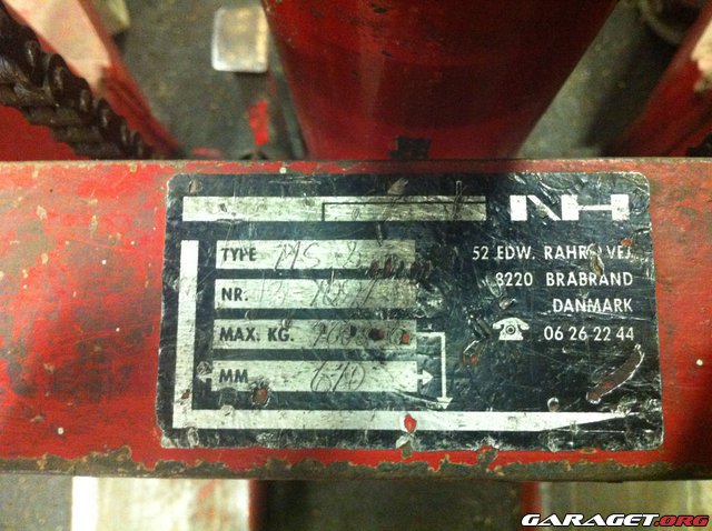

Skulle vilja veta märke på trucken på bilderna, någon som känner till denna?

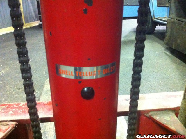

Även frågande till vad det ska vara för olja i den och var man fyller på den, står Shell Tellus T oil 27 på en etikett över en gummiplugg.
Verkar vara tillverkad i Danmark.
Är det här man fyller på olja? Gummiplugg under ettiketten.

Det är ingen truck, det är en höglyftande pallyftare.

Det borde vara vid gummipluggen man fyller olja. Nu har jag inte koll på om det finns just den oljan som står på pallyften, men det ska inte vara så svårt att ta reda på vilka oljor som har samma egenskaper.

Men oljan fylls på vid gummipluggen, vanlig 32 eller 46-hydraulolja duger säkert fint.
Eller en
staplare
från Nordic Handling (NH) om man ska vara exakt.

Oljan fylls på med cylindern i botten.

En snabb googling gav detta, borde vara av det märket, så maila och fråga.
http://www.nh-handling.dk/

Googlade som en galning utan att hitta just den sidan. Har skickat ett mail till dom med lite frågor, får se om dom svarar.
Köpte en ISO32 hydraulolja och hällde i, verkar funka fint.
