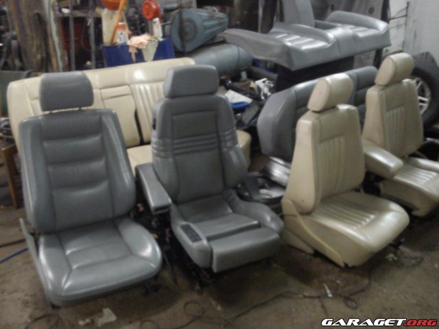

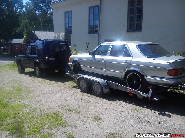

Igår krokade jag på släpvagn och drog iväg till en kompis som har några MB W124 ståendes som ska skrotas.
Plockade ur ett par skinn inredningar.
En grå MB Recaro, och en beige vanlig.
Stått länge och med vissa rutor kraschade så de får bli rengöring och sen avgöra vilken vi väljer till 126an.
Vet ju iof inte hur bra de passar mellan 124 o 126...
Passade på att ta med ett par uppsättningar orginal gummimattor, 2st gaspedaler, 2st Monroe Gas Dämpare, rullbälte till förarplatsen, en fräsch ratt.

Var in idag och hjälpte en kompis att montera och balansera 4 st 19 tummare till en BMW.
Passade på att få lite gjort med 126an.
Monterade fungerande gaspedal och damsög och skurade ren skinn inredningarna.

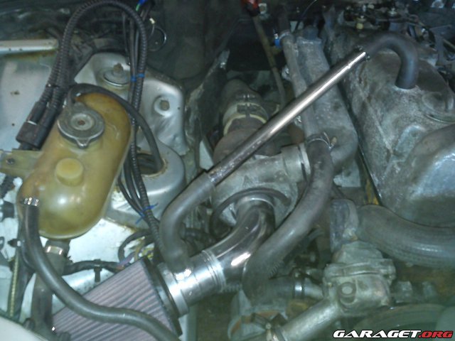

Ordnade fästen för kylarvattenrör.
Monterade insugs rör och KN-luftfilter på turbon.
Och vevhusventilation.
Hängde på nya remmar.

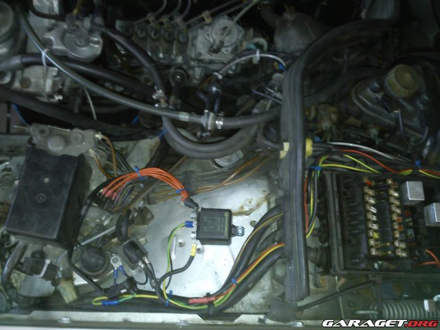

Drog kabel för tempgivare.
Skruvade fast glödrelät, och 80A säkring med grov kabel.
Drog in två kablar till instrumentbrädan, stopp och glödning.

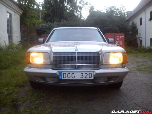

Monterade ihop det sista av inredning och instrumentpanel.
Borrade hål och skruvade dit knapp för glödning, stopp och dimljus(nått fel i orginal ljusomkopplaren).
Blev även en indikationslampa för glödning.
Blir inget med 124a inredningarna jag hämtade, passar inte.
Startade upp och tog ut den på en premiärtur, verkar gå och växla som den ska.
Körde iof bara 60 km/h, ska bli intressant att se vad den varvar i högre fart senare.(Antagligen för mkt)
Passade på att tvätta av den.

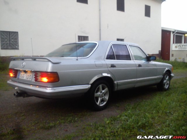

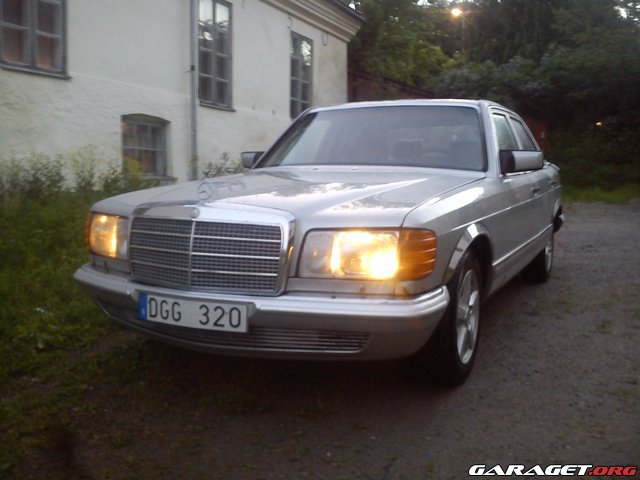

Några bilder tog jag trots att det började bli mörkt.
Men de tråkiga 15 tums fälgarna ska bort!

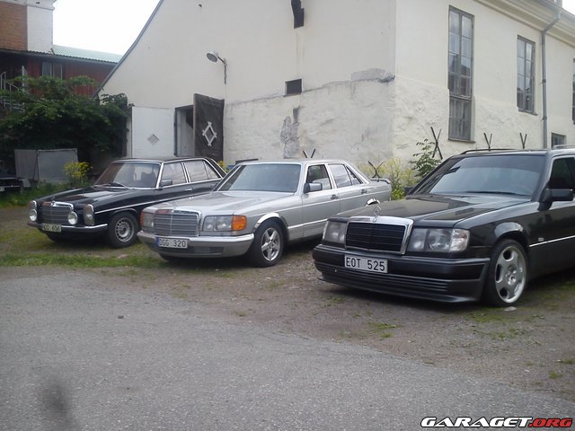

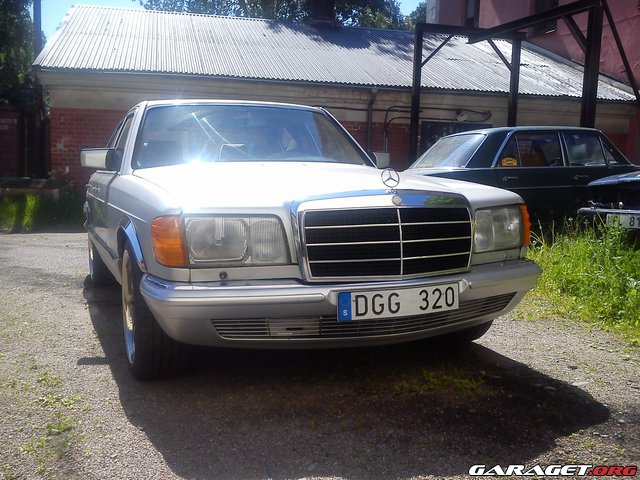

Samlingsbild W115+W126+W124
https://www1.garaget.org/gallery/images/70/69639/69639-388099150f43ac4d67bbfcf5dbbde849.jpg

17 juni 2013
W115 är bra vacker!!!!big_smile

Var i verkstan hela natten fixade med 126an.
Svetsade sista rosten under , lackade grillen svart, monterade 19 tummarna.
Idag lastade den på trailern och var till bilprovningen, blev reggad och godkänd som Diesel!!!
