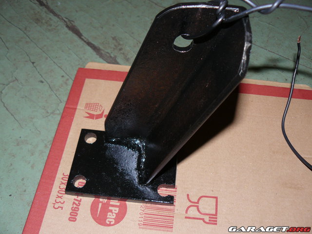

Jag byggde motorfästen, då de gamla inte passade. Utgick från en 5mm plåt där jag borrat fyra hål för bultarna på motor blocket, fixade en kartongskiva som mall, sen skar jag av ett vinkeljärn med rätt vinklar, passade järnet mellan plåten och 126ans befintliga motorkudde, punkt svetsade på plats, sen helsvets, tebax på plats och märkte ut bulthål vid motorkudde, borrade och målade , KLART !. Han börja med vänster oxså, fortsättning imorgon.
https://www1.garaget.org/gallery/images/70/69639/69639-9f325cdae5a20845ebe4e30435c202f6.jpg

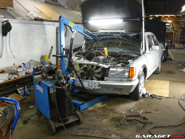

Blev några timmar i verkstan.
Monterade nya kortare M12 insex bultar i motorfästena.
Upptäckte att den gamla bränsle retur slangen under tanken läckte, fixat med ny slang.
Sebbe fixade de sista kylarvatten ledningarna och ett expansionskärl.
Min vän Mercedes experten Valle kom förbi och inspekterade wink
Startade den (fortfarande med fel startmotor),  lät den snurra en stund, verkar gå fint och automaten drog både framåt och bakåt. Fick chansen att testa mitt stopprelä , funkade precis som de skulle !

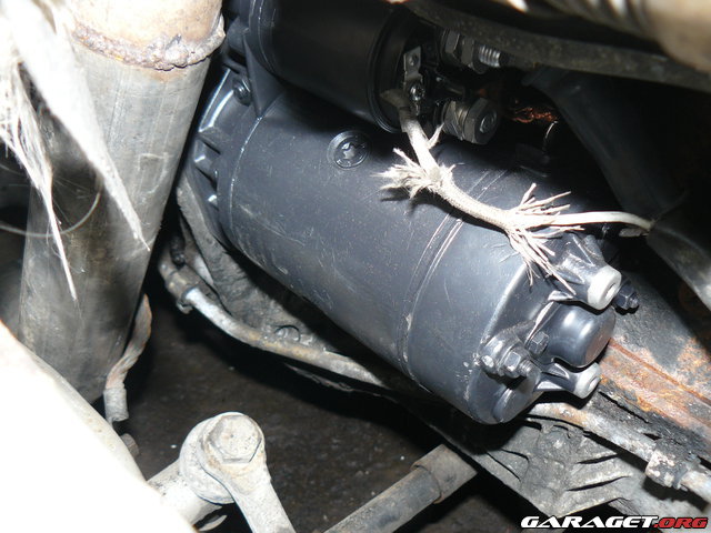

Ny start motor monterad.
https://www1.garaget.org/gallery/images/70/69639/69639-9a0a8c60a770b38908a2e5c153169d82.jpg

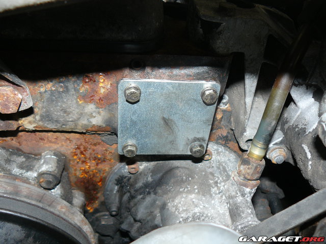

Täckplatta för nivåregleringspump drivning/fäste.
https://www1.garaget.org/gallery/images/70/69639/69639-627606ad289daaa59d12b9e2d37b7c0a.jpg

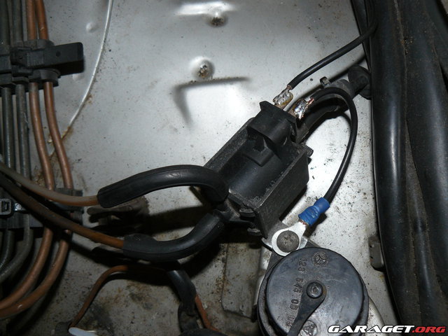

Ventil för stopp ( gamla turbo övertrycks ventilen).
https://www1.garaget.org/gallery/images/70/69639/69639-24e28272f6e4fe4a7203550fc5f2744f.jpg

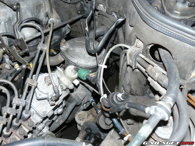

Vacum ledningar och gas länkage.
https://www1.garaget.org/gallery/images/70/69639/69639-f963425ebd614fc2bd4d8c9c4f88aa72.jpg

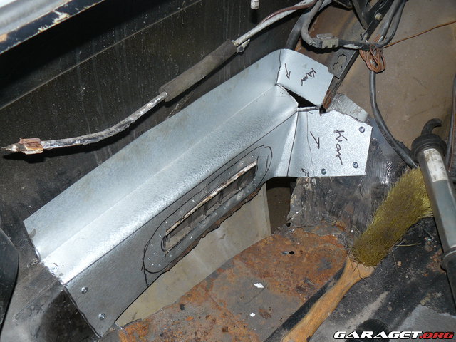

Började fixa vänster bak balja och nedre vänstra bak skärm kant.
Första plåten bara fixerad med några plåtskruvar, ska svetsas.
https://www1.garaget.org/gallery/images/70/69639/69639-7e60bda2f892e7301ca408da692fc56f.jpg

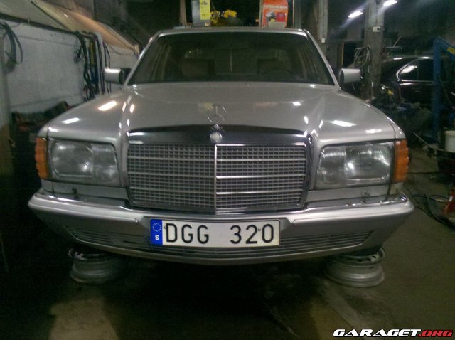

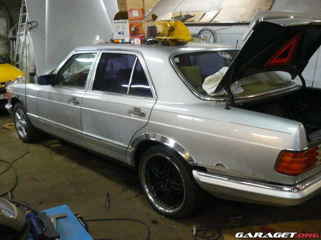

Testade med ett 19 tum wink
https://www1.garaget.org/gallery/images/70/69639/69639-027faa0fa756bc10f8b72d225d55dbab.jpg
Bakre stötfångaren hänger löst därav den konstiga vinkeln wink

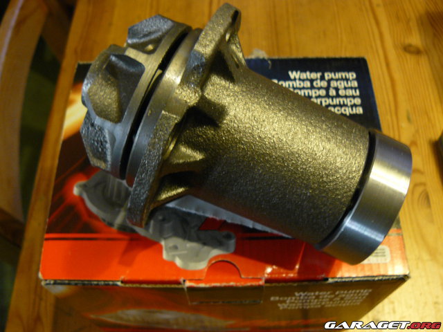

Upptäckte oxså att vattenpumpen är slut, ny beställd kommer imorgon.
Byter även termostat.

Ett st vattenpump smile

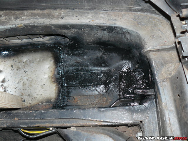

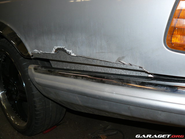

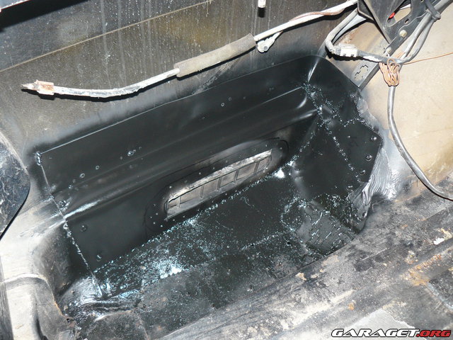

Båda bakre baljorna lagade och rostskyddade både över och under.
https://www1.garaget.org/gallery/images/70/69639/69639-870bf68231d262d6ec0f289e6d4262fd.jpg
https://www1.garaget.org/gallery/images/70/69639/69639-0e194c3b20930fbe2b50171f0b52c717.jpg

la du plåten på överkanten? hmm blev väl inte vidare seriöst?
88 Inlägg
1 april 2013
Ha ha tja behöver inte vara så seriöst heller, bort med rosten dit med plåt, glasfiber .....
Ska funka att besikta och användas ett tag, gamal kärra lär inte hålla ihop 100 år till endå wink

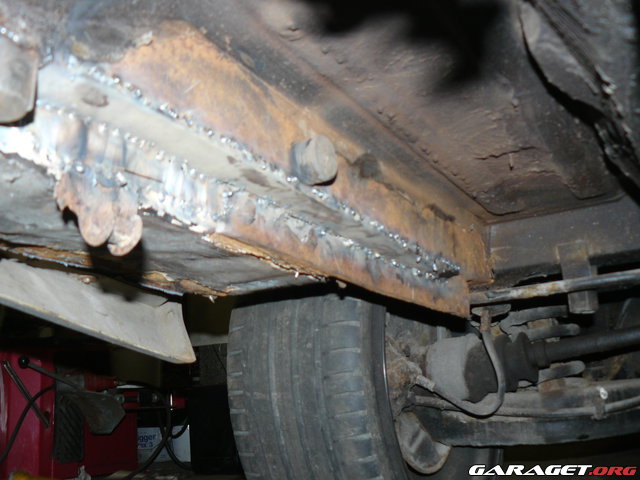

2 april 2013
Idag blev det rostlagning av rambalken där den svänger upp vid vänster fram hjulhus.
nästan 4dm lång 3mm tjock plåt.
Bara förbereda sig på den högra sidan nästa tillfälle !!!
(Tur man inte har läggning för klaustrofobi när man hal ålat in sig under och svetsar den innre sidan av balken)

7 april 2013
Högra ram balken lagad.
