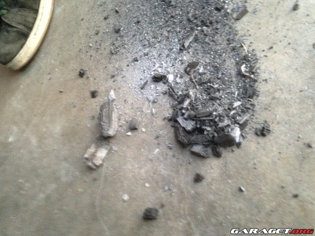

skakade katalysatorn!

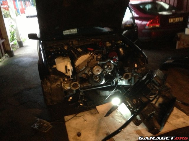

så mycket jag fick plocka ner för att fixa gängerna hmm

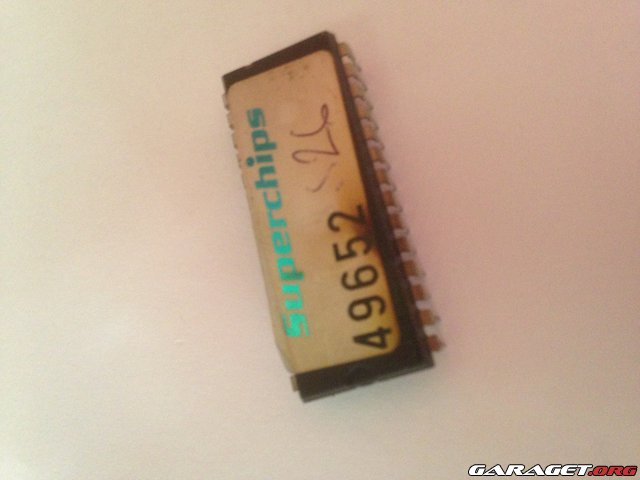

hitta detta i bilen med, vet inte så mycket mer än att de är ett trimchip. hamnar dock på hyllan då jag inte vill höja varvstoppet smile

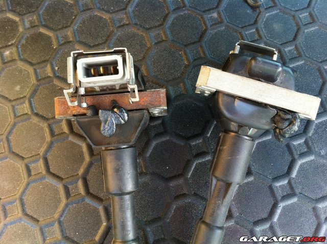

2 juni 2013
så här blir tändspolar på 6ans cylinder just nu, så ska leta fel i veckan nu för har elschema nu.
så hoppas detta är sista felet så man kan besikta och sen sänka!

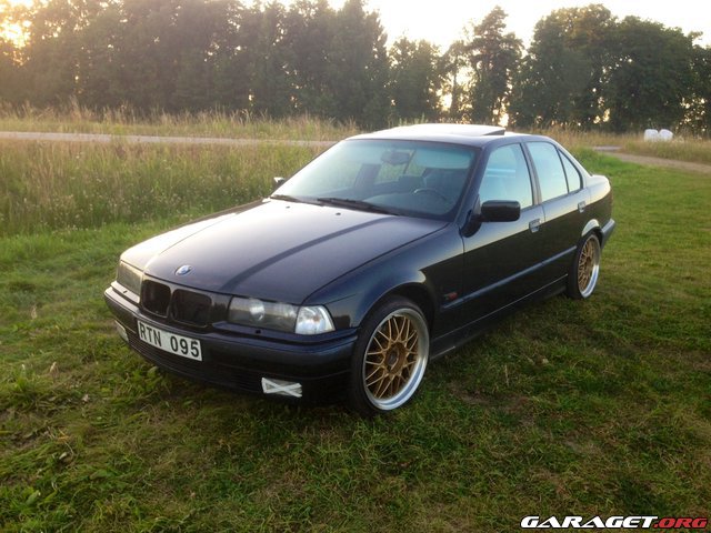

tja igen!
hade ingen bra kamera men tog några snabba bilder med mobilen, inte hänt något synligt nytt, väntar på ny huv vajer därav inga njurar på. dimljuset ska jag byta nu i veckan så man får lite strögar belysning wink

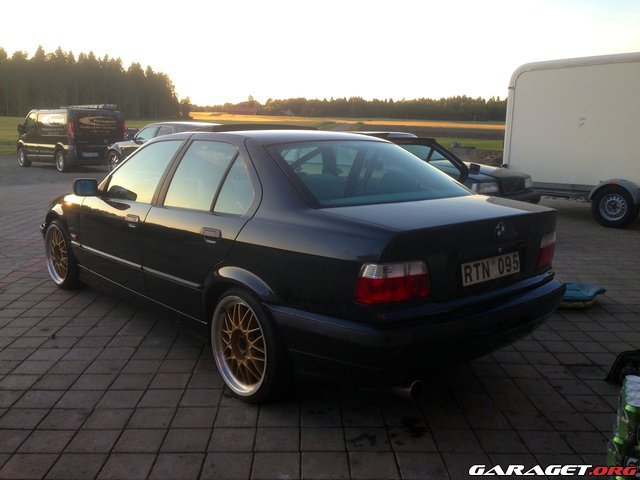

tja
blev lite små pill idag, men fick bytt baklamporna och dragit låg nivå kabel i alla fall smile blev en tvätt med
