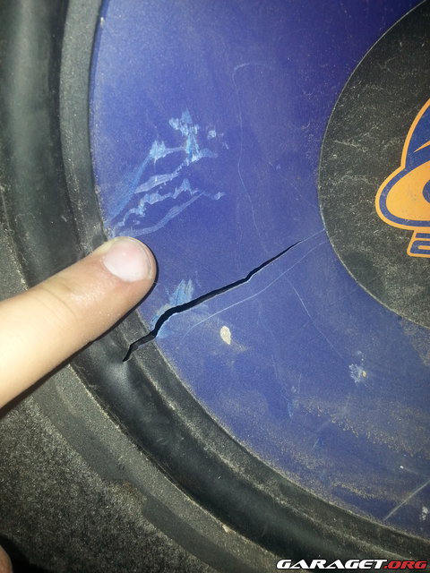

Har en 10" avant bas som spelade hyffsat men efter att lådan lossnat från golvet så åkte den runt på håliga grusvägar och fick sig ett par skador.
Finns det någon chans att man skulle kunna laga med lite glasfiber på baksidan eller något liknande? eller är det
bara att kasta?'
https://www1.garaget.org/gallery/images/182/181473/181473-8002bd25ab774798119b7987c594f1ce.jpg
bild på skadan

brukar vara rätt känsligt att laga basar. gäller att få så tunn lagning som möjligt så det inte förstör vibrationerna, kör en remsa silvertejp på utsidan. lite tattigt men funkar! smile

Provade med silvertejp, blev mycket bättre! kletade i lite superlim i sprickan å dit med tejp, så nu får det duga tills jag fått tag på bättre grejer, tack grabbar och tjejer!! big_smile

Tror på nödlagning tills pengar/tillfälle för ny bas finnes. Seriösa  lagningar blir sällan tillräckligt bra för det ska vara värt besväret.
