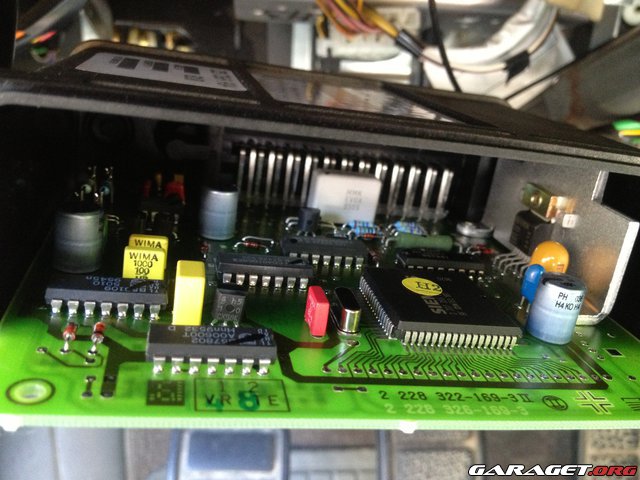

Hej, jag undrar om denna boxen går att chippa 0227400148 :
https://www1.garaget.org/gallery/images/136/135537/135537-7cd1603c257a4ab1069eaf1fd31e3ef5.jpg
https://www1.garaget.org/gallery/images/136/135537/135537-08033589a47d3e07a6e167b628e5beec.jpg
Om den går att chippa, med vilket chip går den att chippa med?
Om den inte går att chippa, går den då att byta ut hela boxen mot en chip:bar box (guldbox) och hur byter man ut boxen i så fall?
Jag undrar också om chippet till bränsle och tändning är i samma box eller om chippet till bränsle ska vara i den silvriga boxen på passagerarsidan?
Bilen är en Volvo 945 LTT 1997 (B230FK)
Är ny inom detta så förstå mig om nått jag har sagt är galet.

Bränsleboxen har du vid fötterna på passagerarsidan fram.
Tändboxen har du som förare över knäna.

o den svarta boxen som du har som heter 148 går inte o stoppa i ett chip utan en dotterhållare...finns dom som löder dessa som jag brukar göra...eller så skaffar du en guldbox o så är det bara o byta chipet i den samnt chippa bränsleboxen så är det färdigt.alla guldboxar passar i din bil.

Då var det som jag förstod, att 148:an inte gick att chippa.
Om man ska byta till en guldbox är det bara att sätta i den i samma kontakt som 148an sitter i eller behöver man göra ytterligare konstruktioner?

det är bara o plugga i den utan o göra nått annat,ang sista så ja jag har nått liggande då jag har lite boxar som jag köpt upp nu igen....har bara 5 bränsle o 5 guldboxar kvar så då finns det det du behöver men vi kan ta det i pm..
