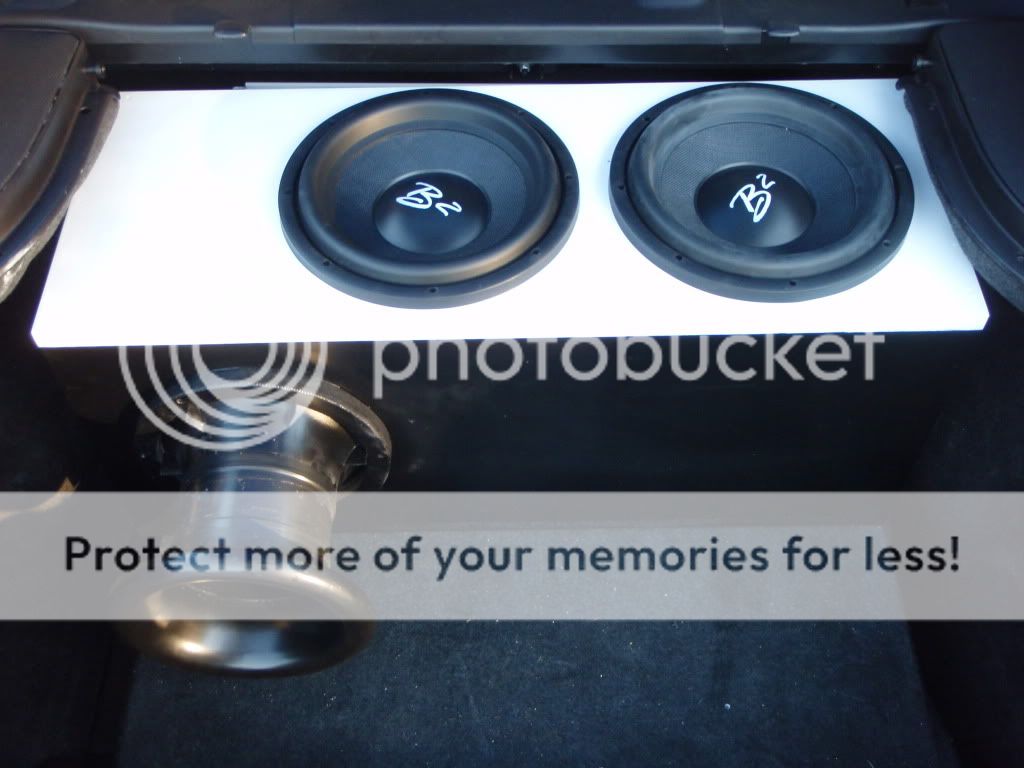

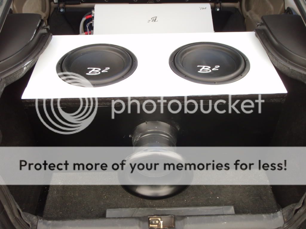

Låda på typ 140L med basar spelande uppåt och porten bakåt helt utanför lådan är mitt tips, då kan du testa olika portlängder för att se vilken längd som funkar bäst för dig, testa med den längd du har redan först.
Såhär menar jag, bilder från min förra tävlingsbil och det funkade "ganska bra" bägge varianterna  big_smile

tackar för detta svaret! om du vill får du hemskt gärna göra en ritning åt mig smile
105 är maxbredd höjd typ 65 cm max och djup spelar ingen roll smile en 6" blir bäst antar jag? smile

hur blir man sponsrad utan att kunna sånt simpelt som att räkna ut en lådas mått?
Lådan med 6*9 hade jag skickat åt skogen och sen testat mäta igen med fällt ryggstöd och lådan närmre bakluckan, både med allt spelande bakåt och sen låta det spela uppåt innan du bygger ny låda.
