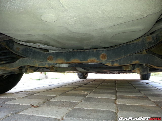

Så här ser min 07 focus ut. Undrar om man ska göra någon typ av rostbehandling?
Är ingen fixare själv så jag skulle nog lämna in den.

Att göra en rostskyddsbehandling när du redan fått rost är inte att rekomendera. Då stänger du ju in rosten som redan finns. Rosten i fråga ser inte så allvarlig ut, är egentligen ytrost, inte så vackert, men ingen fara.
Vill du åtgärda detta skulle jag rekomendera att slipa ner, grundlacka, lacka med valfri lack. Sedan rostskydda över detta.

Vet du med dig att du inte fixar det så lämna in de till en seriös.  De kommer att kosta, men de kan de vara värt om man vill behålla bilen ett tag framöver.
Annars var de ju fan va illa för en så pass "ny" bil att vara så dålig undertill.

Vill nog ha bilen i 3 år till, och säljbar då också...
lönar sig inte o fixa då menar ni?

Jo de gör det.  Jag hade kört på det i med den blir lättare och sälja med ett fint underrede.

Vet inte om jag kan skriva under på att en bil från 07 är en ny bil.
Jag tycker inte du skall göra något. Vill du det ändå, så gör jobbet själv, att leja bort sådana jobb är bara dyrt och onödigt, det är ganska rejält med gods i armar och axlar.

jämförde i för sig lite med min 04.  Har inte antydan ens på ytrost på detaljerna i underredet förutom ett bromrör som byttes.

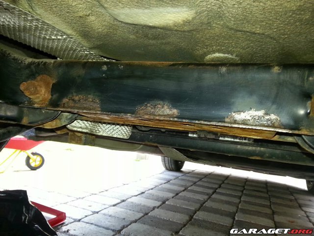

Försökte få bort all rost men det var ju faktiskt inte helt enkelt.
Så här blev det:

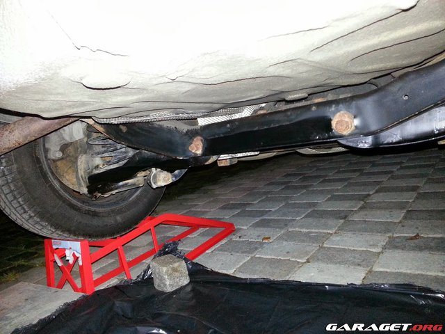

Sedan rostskyddsprimer:

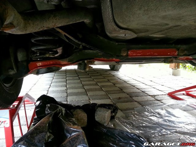

Och slutligen lite lack:

Får se hur länge det håller, blev ju inte alls lika hårt som resten.
