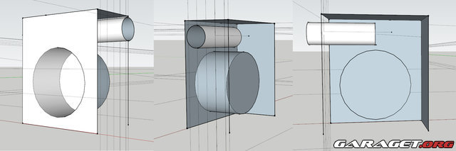

Jag kör precis samma bas fast med HDP5 slutsteg
Vid sluten låda
Med lutande vägg, yttermått 22 mm mdf
Höjd: 344 mm
Bredd: 444 mm
Övre djup: 207 mm
Nerder djup: 333 mm
Vanlig fyrkantig låda, yttermått 22 mm mdf
Höjd: 344 mm
Bredd: 573 mm
Djup: 214 mm
Med 4" port, Lådans yttermått blir då med 22mm MDF
Bredd: 461 mm
Höjd: 524 mm
Djup: 244 mm

Hedde skrev:
n1k391 skrev:
om man leker med tanken att jag har en låda som är 410mm bred, 320mm hög och 310mm djup, då får man en volym som ligger på 40.672 liter .
djupet är ju tillräckligt för porten som är 300 mm lång.
bredden är bra då man får plats med porten brevid basen, och höjden är lagom hög för att få plats med basen med.
vad tror ni om detta ?
fiasko eller skulle det funka ?
Har kikat lite på parametrarna och räknat. Bygg gärna lådan på 50liter för mer verkningsgrad i djupbasen. Med måtten bredd 480 djup 450 och höjd 330 hamnar innervolymen på 50.6 total invändig volym vilket blir utmärkt. Avstämning på en 4" port 300mm hamnar då runt 38hz smile
Mvh Mattias
NEJ nej och åter nej. Den basen låter SKIT i för stor låda, Man kan inte alltid gå efter vad ett program säger.
En passande låda till den basen är 35L avstämd med en 4"port på ca 22-23 cm,
Ms-sound @www.criticalmassaudio.com

micke7406 skrev:
Hedde skrev:
Mvh Mattias
Nja. En låda med endast 35liter till denna 12" bas stämd 52hz och som peakar 8db vid 65 hz kommer inte spela så snyggt.
Den lådan jag rekommenderat kommer spela utmärkt.
Kan tänka mig ner till 45liter totalvolym och 4" på 30cm, den blir stämd 40hz.
Mvh Mattias

Litar på dig hedde smile så du tror 50 litaren skulle funka bra ? I så fall kör jag på den . Mätt ut och kollat och det Ka passa perfekt
Superhedde
255 Inlägg
23 september 2012
Har kollat på två alternativ: Total volym 50liter med port 30cm ger bra stöd i lågbasen. 45 liter total volym med 28cm 4" fungerar också bra, den blir stämd 41 och får lite mer "boom faktor" som man säger. Vad lyssnar du mest på för musik?

Ser man dock till Hertz egna rekomendation på låda så är det 34,88l och en port på 80mm som är 22cm lång.
Avstämning 40Hz enligt dem.
Så jag skulle lyssna på Marcus och Björn i detta fallet....
35liter med 3" ger för hög lufthastighet. Tyvärr. Björn rekommenderade dessutom 40liter med 4" 30cm. wink
Jag säger så här: Bygg vilken låda du vill, men bygger du 45 liter total volym 28cm lång så blir du nöjd. smile

Om jag nu inte mins helt tokigt så kör Ljudbutiken Gävle med en HX300 (hoppas nu att det inte är en 250, men jag tror allt det är en 300) och en 3" port, allt efter Hertz eget förslag. Det ska inte fungera i teorin men det gör det! Den bilen (en liten hundkoja) poppar satan!
Klart att lådan fungerar. Med den relativt låga avstämningen i en så liten lådvolym så blir energin begränsad som ska ut genom porten varför det är möjligt med så liten portarea. Jag tror dock att det handlar en del om att man vill få ner lådvolymen. wink
EN sak till: Herr trådskapare har redan en 35 liter sluten låda, så vill du prova Hertz förslag, sätt i en 3" på 22cm. Voilá KLART. Om du vill ha mer kött och botten, bygg mitt förslag på 45 liter med 4" på 28cm. wink

nu gav du mig en bra ide hedde ! så får det bli till en början bara för att se hur det funkar och om basen blir för seg, man är ju lite smått bortskämd med den rappa basen i en sluten låda fast att någon gång vill man jubyta upp sig också:)
Superhedde
255 Inlägg
23 september 2012
Ja bara testa! Om du tycker att lufthastigheten blir för hög (kraftiga blåsljud) men du gillar karaktären kan du bygga en ny större låda med större port. Gillar du inte den portade karaktären alls sätter du bara igen porthålet. Busenkelt. wink
