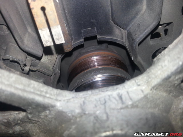

Har problem med att generatorn ej laddar någonting alls på min volvo 740 - 89.
Laddningslampan tänds när man vrider på tändningen och slocknar sedan när man startar bilen så det verkar iallafall vara i sin ordning.
Tog även bort och kollade kolen som inte var något vidare fina.
Frågan är om generatorn kan vara kass? kände lite spår där kolen har gått i "spolen" på generatorn. se bilder nedan.
Kan det räcka med att bara byta kolen tro?

Börja med kolen, kostar ju nästan gratis

Visst kan du byta laddregulatorn, men eftersom kolen är ojämnt slitna på nuvarande regulatorn så kan kolen på en ny regulator också slitas ojämnt. Med tanke på att du kände "spår" i släpringarna (där kolen ligger emot) så kan det vara dags för ny generator, risken finns att det i princip inte finns något metallgods kvar. smile

Dina släpringar verkar vara dåliga. Dels med tanke på hur snedslitet det ena kolet är och med tanke på hur pass mycket kol det är kvar.
Så här slitna ska kolen kunna bli innan generatorn slutar ladda. (Tagna från en polares 744 -88 som slutade ladda när han var ute och körde)
http://img818.imageshack.us/img818/7507/jy4d.jpg
Edit:
En tråd som behandlar om när det är dags för renovering av generator.
http://www.maskinisten.net/viewtopic.ph … 832#237832
Nya släpringar ska vara 28mm i diameter, och slitgränsen verkar vara 25mm enligt den tråden. Dvs är släpringarna 25mm i diameter på tunnaste stället så är dem helt slut och det är byte av släpringar som gäller annars ska det gå att svarva till dem plana och köra så ett tag till (om man vill fullaga).

Bytte kolen och bilen laddar 14v så det räckte med kolen, sen hur länge det kommer hålla återstår att se. smile
