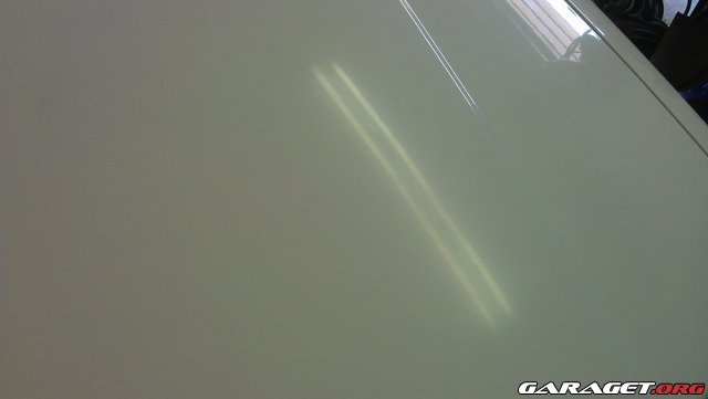

Polerat lite med dubbelmaskinen och den gör sitt jobb mycket bra. Kanske lite mer tidsåtgång än en bra singelmaskin kanske.
Huv före
https://www1.garaget.org/gallery/images/119/118651/118651-d13bc786cda61f550cdec4d8bd5b1621.jpg
Huv efter
https://www1.garaget.org/archive/119/118651/313244/313244-3211515.jpg
Baklucka
https://www1.garaget.org/archive/119/118651/313244/313244-3211512.jpg
Första gången med maskin. smile
Sen är en solid lack lättare att få blank då oxiden tar död på allt :p

Ok, hur sliten var lacken ifrån början?
350 Inlägg
30 december 2013
Den var och är fortfarande lite sliten. Men som första bilden visar så såg du knappt ett starkt lysrör först, men efteråt speglar hela väggen av sig. Nästan 38 tusen mil med bara turtle produkter för hand...
Jag använde Biltema color cleaner först, och fnys inte åt att jag säger biltema. Den tog oxiden och polerade nästan bättre än menzerna PF2500... Nästan, PF2500 var nästa steg och den gav fin glans.
Sista skydd var Pingens Polish&Sealent. (pingens kitt för 500lappen användes, pf400 eller vad den heter skulle nog fungerar bättre)
Vissa repor kan vara riktigt jobbiga att ta. Men med lite tidsåtgång, bra poleringsmedel/trissor och lite anamma så går allt.
bilvårdsforum.se har många matnyttiga tips och guider.
EDIT: Sen igen, en nyare bil med klarlack osv är nog jobbigare än en äldre solid lack!
