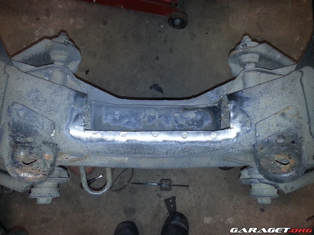

Blev en liten vända i garaget igår. Började med att sätta rondellen i framvagnsbalken.

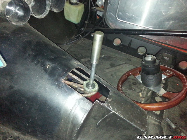

Växelspaken fick också smaka på kapskiva och rätades ut och kortades lite. Ska även förlänga den lite på undersidan för att få kortare lägen. Lär även klura ut en bra backspärr.

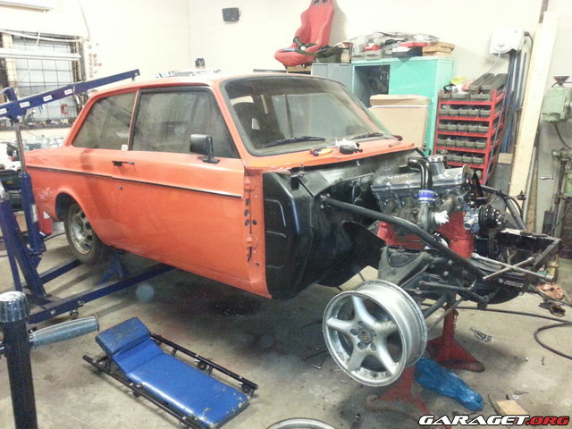

Lite sen uppdatering men blev inte så mycket gkort i helgen som jag ville. Men det lilla som hände var att bilen kom upp på pallbockar bak också. Beslutade mig för att bygga om växellådsbalken så jag får bak motorn någon cm till för att få bättre plats för tråget mot framvagnsbalken. Sen plockades tanken ur som jag har lämnat iväg på lite puttsning. Har även rivit bromsarna bak och konstaterat att skivor och handbromsbackar som jag köpte var fel :-( Så blev att lämna tillbaka dom. Kikade på gamla skivorna och dom såg inte alls så dåliga ut. Så dom fick smaka blästersand och ska lämnas iväg på svarvning.

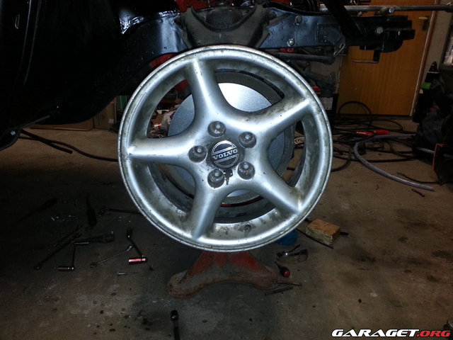

Nu står den på fyra bockar. Kan även konstatera att jag verkligen behöver städa garaget.
https://www1.garaget.org/gallery/images/23/22367/22367-4a5f43fc85bc917e4eaf98ce2503a72f.jpg
Om någon har en sån fälg till över så är jag speckulant då jag i början på min körkortskarriär lyckades smeka en trottoarkant lite för hårt med min 242:a
