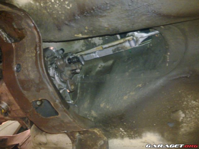

Ja fick korta mitt spakställ 10cm, de kom från en e34
http://i33.tinypic.com/2emps2o.jpg
http://i33.tinypic.com/29byjkl.jpg
sen fick ja justera plåten som sitter skruvad i torpeden på passagerarsidan lite.
http://i35.tinypic.com/m8lgcy.jpg
la i en slät bit istället så blev de bättre plats.
http://i35.tinypic.com/157hwg7.jpg

Ja fy faan vilka bra bilder.. kul att det finns .. så man kan se och lära.. big_smile
Men spakstället är i Alu.. nån sån svets har inte jag iaf.. och TIG är jag kass på även om jag en gång i tiden faktiskt jobbade som licenssvetsare på just TIG.. hahaha..
