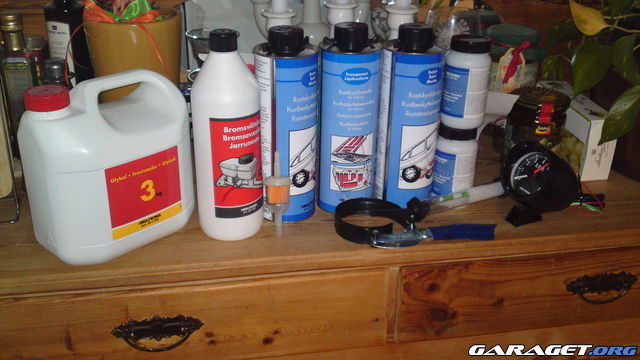

hitta tectylf i biltema duger det om man ska typ köra bilen ca 2 veckor om året tongue?
