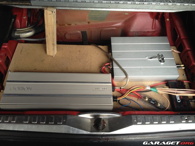

Jag är lite intresserad av å veta vad det är för slutsteg jag har i bilen min.
Köpte bilen i somras å ägaren innan visste inget om bilar så fick inte veta något alls om stegena.
Skulle vilja veta:
Watt:
RMS:
Namn:
Övrigt bra att veta:
Tack på förhand! smile

Vad står det på stegen?
Tycker mig läsa Orion NT200 men dålig bild.
Om det nu är NT200 så har jag för mig att dom ska vara Lila & inte gråa/silver.
NTense Power Amplifier Nt200
Power into 4Ohms : 100x2
Dist max @ 4Ohm : 0.005%
Power Bridged into 4Ohm : 400x1
Maximum power bridged : 400
Frequency response +- 0.5db : 6hz - 30khz
Signal to noise : 112DB 150MV to 5V
Lowest rec. Impedance stereo/bridged : 2Ohm/4Ohm
Damping factor :1000
Slew rate : 100v per MS
stereo Separation : 80Db
Signal processing : balanced inputs
Dimensions L x W x H :20x8.5x2.25
Är vad jag får fram från min lilla Orion bok, Dock så visar den som sagt att den är Lila & inte grå så osäker om det är samma.

Det står OOrion med 2 o verkar som o va än liten facke variant av Orion är nog ett gammalt steg kan jag tro

Vad jag sett i dragningen i bilen så driver Orion steget diskanterna + mellanregistret medans GroundZero steget driver dubbla 12" basarna.

googla på stegets serialnr gör nog inte så mycket,
dock om du kan lägga upp namnet på dom
typ orion nt200 det steget är inte kattskit,
sen har du ground zero, någonting har du modellnr får du fram allt, dessa brukar vara helt ok

Har kollat upp modell numret nu som stog på sidan av steget
GZRA 1.10000
Och på undersidan står det GZRA 1.10000D vet ej varför de är så men hittar ingen vettig info när man söker på google..
Vet iaf watten nu påre å de ä 1200W så det slog mina förväntningar å ja ä nöjd smile
