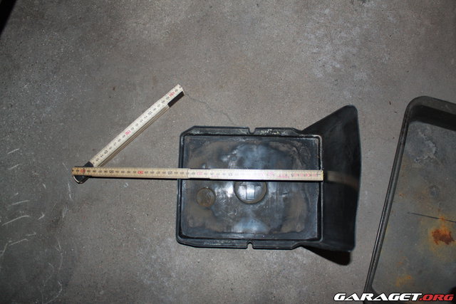

Då ligger spänningen troligen strax över 12,5 V eftersom att siffrorna pendlade mellan 12 och 13 V ett tag. Det verkar ju knepigt att de batterier som rekommenderas på diverse ställen inte ser ut att få plats på din batterihyllan, jag kan nog inte ge ett bra svar på varför det är så.
Har kikat på Tudors sortiment och exempelvis TA655 (65 Ah) bör funka, det är 230x173x222 mm. Varta Blue dynamic D48 (60 Ah) har i princip samma mått. smile

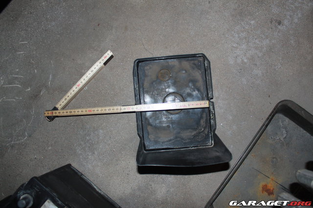

Jo lite knepigt med batteri hyllan.. kanske går att köpa en annan någonstans.
Tog de här bilderna igår men tyckte inte de var mycket att ladda upp.
https://www1.garaget.org/gallery/images/73/72272/72272-88c45aeec541304d164bb91f5040fe7b.jpg
https://www1.garaget.org/gallery/images/73/72272/72272-c625e95f837b892fb6f481d3a55fe843.jpg
Är ju snart elmia då brukar det ju delas ut rabatter hit och dit så tänkt hålla mig till efter påsk innan jag bestämmer mig för vad jag ska köpa.
