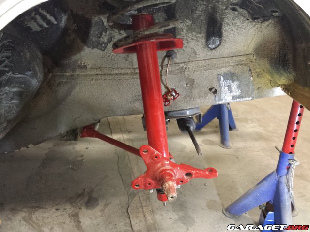

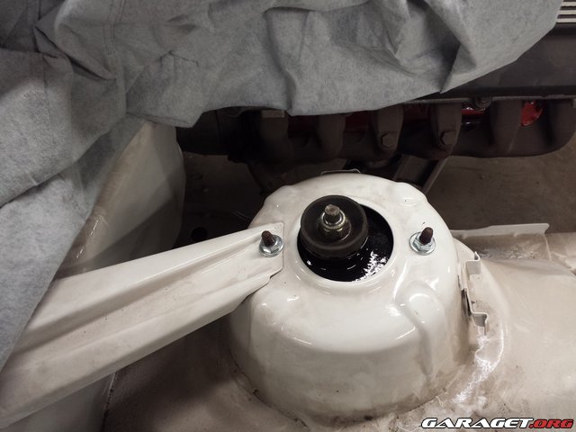

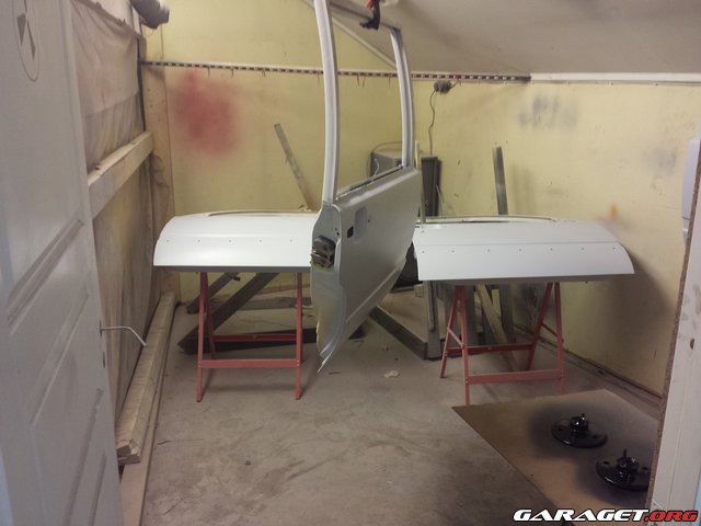

Här kommer lite bilder på veckans händelser. Fått lite delar till framvagnen. Tokslipat dörrar lagt grundfärg och tillslut  lagt slipgrund.

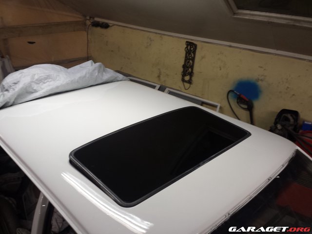

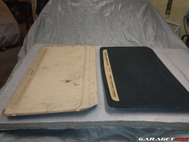

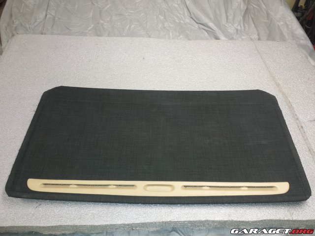

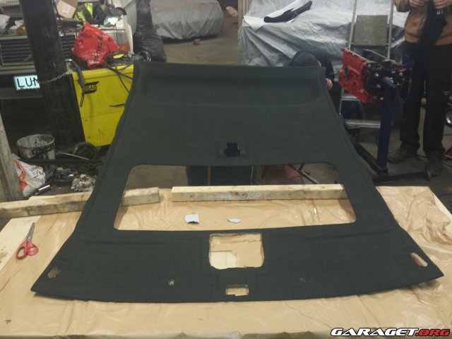

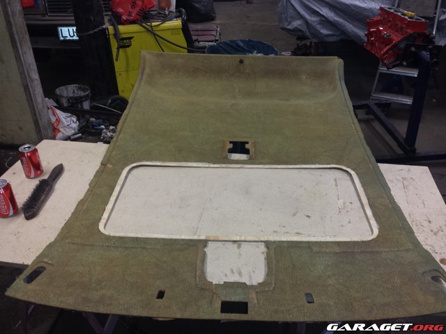

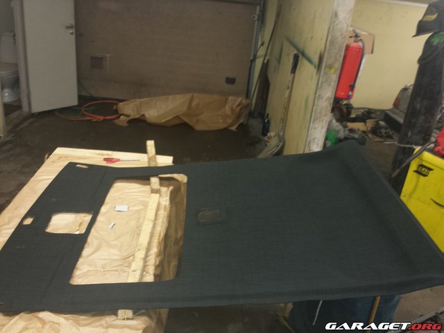

Fått monterat glaslucka och sen har jag byggt ram för att original innertak ska passa. Sen klätt in det i fint tyg. Nu ska det bara monteras och fixa svart handtag till solskyddet.

har du förstärk inne taket innan du la på tyget? ska göra lika dant sen men kollar runt lite hur man ska göra big_smile
13 Inlägg
11 januari 2014
Jag limma på lite tunna plåtbitar ja klippte till. Ska limma innertaket lite försiktigt runt taklampan eller bygga nått slags fäste där så det slipper hänga så där. Sen kommer ju listen runt lucka att bära upp en del.

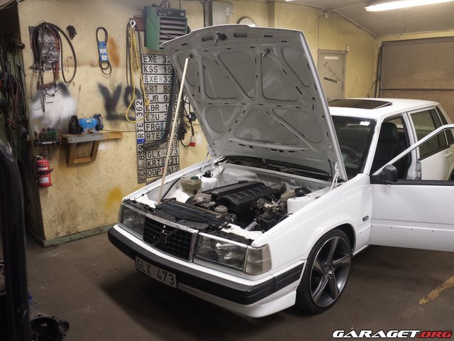

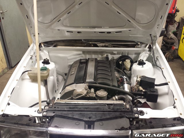

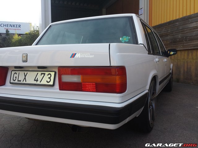

Vart dålig på att lägga upp kort men här kommer några
Bhttps://www1.garaget.org/gallery/images/8/7044/7044-94b4c6e764104fb83843eb658c9fd74a.jpg
https://www1.garaget.org/gallery/images/8/7044/7044-8c3237e5a047a0218068b766a0d8334c.jpg
https://www1.garaget.org/gallery/images/8/7044/7044-638d8c095bcbbd2cd3fa506217aa9f0b.jpg

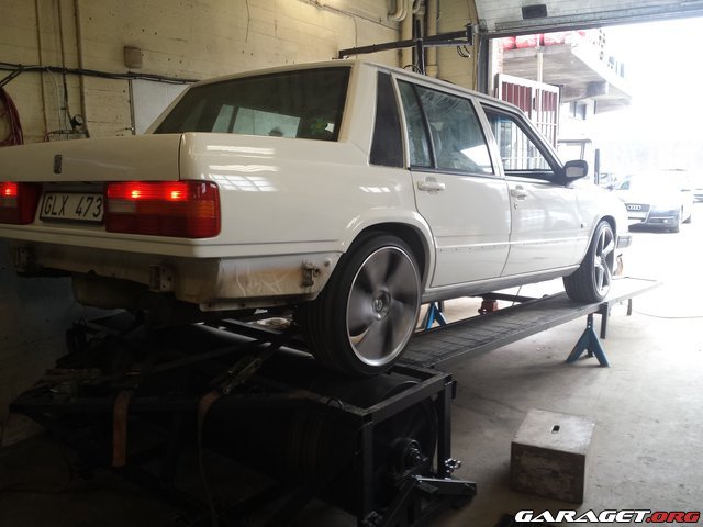

Mappa och bänka till 189hk på hjulen som sugis sen får vi se va den ger me turbon;)

har du nån kolla på hur man går tillväga för att regga med m50? o vad de är för krav osv? är lite sugen på o stoppa m50b25 min 945a smile
13 Inlägg
23 mars 2014
Ja regga i torsdags gick dock inte igenom pgaatt den lät för mkt och att insugsljudet va för högt för ja hade öppet filter. smile men de ska åtgärdas. Nej det ska inte va några problem alls att regga sålänge bilen inte är nyare än 93
