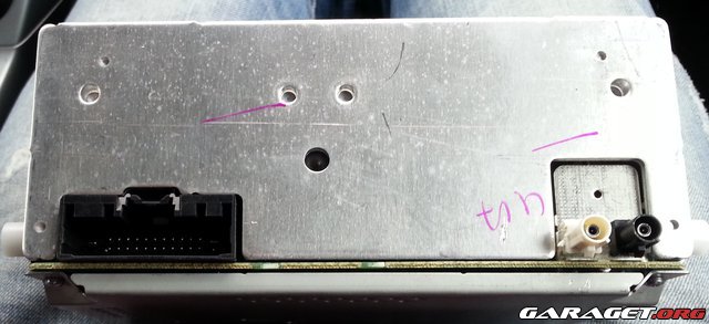

Jag har en C-Max 2011 som har en AUX-knapp på stereon. DÅ jag trycker på den står det Line In  i displayen så stereon verkar ha den funktionen.
Dock finns det ingen AUX-ingång. Har kollat i handskfacket samt i och framför armstödet. Enligt instruktionsboken skall den finnas i armstödet men det enda som finns där är markeringar i plasten på de ställen de skall sitta.

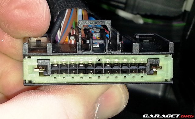

Har lyckats plocka ut stereon för att se om det fanns någon AUX-ingång på baksidan men det enda som finns är en bred kontakt med strömförsörjning och alla högtalarsladdar etc samt 2 kontakter som verkar ha med antennen att göra.
Så vet någon av er om hur jag kan lösa detta?
Kan några sladdar i den breda kontakten ha med AUX att göra - vilka färger i så fall?
FM-modulator - kan det vara ngt?
Nedan finns bilder på hur det ser ut.
Mvh Thomas

Kontakten
https://www1.garaget.org/gallery/images/205/204919/204919-5d474f10987277fcda3797194aa3d4d2.jpg
https://www1.garaget.org/gallery/images/205/204919/204919-d688c3c6937392a8668dd774da58b02b.jpg

En fråga till - varför finns det 2 antennkontakter?
En svart och en vit. Båda är inkopplade i mitt fall.
