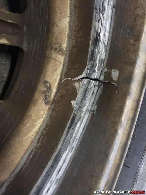

Då fick vi syn på att alufälgen har slipmärken på insidan och bromsoket likaså.
-Va i h*lvete!? Bromsoket sitter ju inte fast..... lol
Orsaken till att det ej gått att backa. Bromsoket satt bara med en bult och har lutats bakåt när man backat, då har det skrapat i fälgen och tillslut tog det tvärstopp och fälgen sprack = punka.

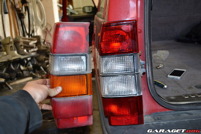

https://www1.garaget.org/gallery/images/194/193247/193247-8bd9cd49648b65f9dac1f53e3e0ada5f.jpg
Före-efter
https://www1.garaget.org/gallery/images/194/193247/193247-278613e917aa773f191f007d97e892fa.jpg
Fälgen som sprack pga bromsoket
