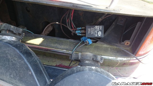

Håller på och felsöker helljuset på Cheva pickisen...
När jag plockar bort blinkerslamporna hittar jag detta relät.
Ser allmänt sunkigt ut och kontakterna är rejält rostiga så lär ju inte funka... vad det nu gör?
https://www1.garaget.org/gallery/images/118/117443/117443-fbf96d1a9be21ec1a8e31ff81df78d34.jpg

Ett eftermarknadsrelä för extraljus?

http://www.hella.com/ePaper/Elektrik/Re … cument.pdf
Nu hittar jag inte just det där relät i listan, men alla "5WD" ser iaf ut att tillhöra strålkastarspolningen. Möjligen kan det fara så på på den bilen också. smile

Letat som en liten gnu på nätet...
Mycket riktigt relä till strålkastarspolningen. Verkar vara en riktig udda modell som används av Fiat och Alfa Romeo... och Cheva big_smile

kan vara till halvljus automatik-relä.
