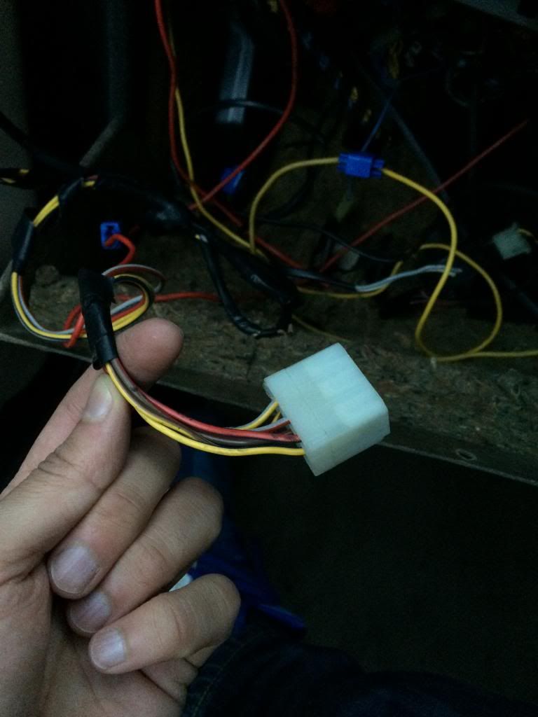

Som rubriken lyder så skulle vilja be en vänlig själ att ta en bild på kablarna under ratten åt mig (google ger mig ingen som var tillräckligt tydlig). Jag har nämligen dragit ur ett larm som var kopplat väldigt konstigt och vill se hur det ska se ut egentligen.
Jag har ingen el till fläktar, mätare (bensin, temp, varv) eller sidospeglar. Så jag har ju uppenbart någon sorts koppling som saknas. (Fungerade innan jag drog larmet.)
Skulle uppskatta det väldigt mycket om jag kunde få en tydlig bild.
För mig så är det en del sladdar som sitter helt löst.
Tar självklart emot allmäna tips också.
edit: Varvräknaren rör på sig när jag startar men dör efter 3 sekunder ca.
http://i141.photobucket.com/albums/r76/Rawa29/Bilen/A315F848-BF7A-45CE-85B9-4D225E267844_zpsgda0shic.jpg
http://i141.photobucket.com/albums/r76/Rawa29/Bilen/0953858B-A60D-4A32-9BFD-C8985760A015_zpsopecgsy7.jpg

Första kontakten är till TouchGards C-lås anslutning, den andra 2-ledade kabeln ser ut att vara startspärrens kablar som kopplas mellan startmotorn och tändningslåset.

Stort tack för svaret! Ser du den gula och den röda sladden på bild 2? Dessa två hänger ju löst. På den bilden så har jag bara kopplat en röd till en annan röd och en gul till en annan gul för att det såg rätt ut bara. Det kanske är dessa som ska vara ihopkopplade ändå? Någon form av jordning kanske?

JAg kollade upp schemat för min bil och alla säkringar igen. Det var vissa säkringar som inte va rpå plats öht. Jag satte in dessa och fläkten började fungera. Har följt kablarna också. De verka rbara vara jordningskablar. Så de flesta kommer att ryckas.
Men nu fungerar all elektronik igen. Tack för alla svar.
