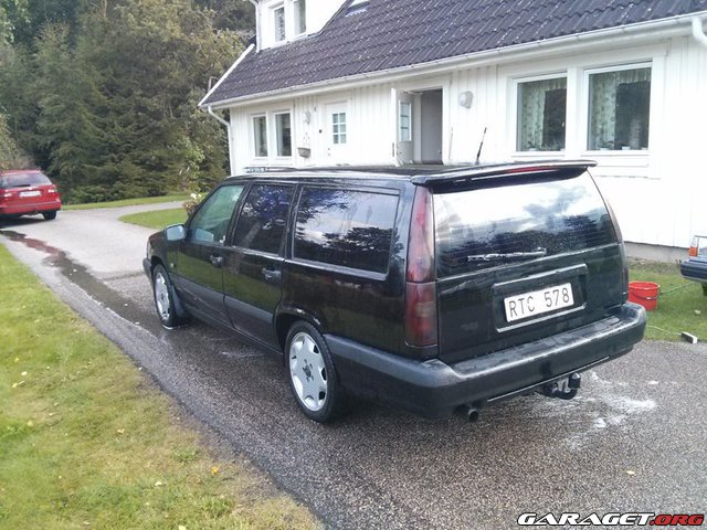

Hej har en volvo 855 -95 som jag vill byta ut takantennen på, vet dock inte om jag behöver byta ut hela antennkabeln vilket jag inte hoppats. dom kan ju inte ha dragit en hel kabel som är svetsad ihop med antennen ända från taket ibak bort till instrumentbrädan eller kan dom ha varit så elaka? någon som har erfarenhet och gjort denna operation själv?
såhär ser de ut på min monterad då, dock var det någon som bröt av den så den gick av innan gängan = antennen av och funktion ingen alls, dessutom blev det fult.
https://www1.garaget.org/archive/184/183178/338197/338197-3213122.jpg
Har då köpt mig en hajfena som jag tänkt sätta där då jag inte använder radion så mycket men endå vill att den ska funka ifall jag får för mig o använda den.
Men som sagt orkar inte byta hela kabeln, då i mina ögon de inte är kabeln det är fel på utan då själva antennen.

sitter väl en kontakt på insidan och antenn sitter väl fast med 2 muttrar om jag inte är helt fel ute men du behöver inte byta hela kabeln smile dock är det svårt att få ner innertak utan att skada det smile

Hej tack för svaret konstatera varför radion aldrig funnits.  Fanns ingen kabel från antennen samt ISO antenn så någon gammal ägare som tattat sig.  Har däremot antenn i rutan med men då har jag inte heller några kablar så blir o göra större hål i taket och sätt dit hajfena o dra ny kabel. Är de något speciellt jag bör tänka på?  Kabeln är ju avskärmad så borde kunna dra den lite hur jag vill. Tänker dra den takvägen till a stolpen och ner där inga kablar där det går mycket ström.  Så de borde väl vara ett bra val?

störningar lär ju inte vara något problem med antenn kabeln så vitt jag vet.  så länge du inte ska dra den nära en strömkabel till slutsteg tex.  men innertaket är bökigt, många saker som måste plockas bort för att få ner det. gjorde det själv utan att skada det, men rekommenderar två stycken.   ska du göra det själv kan du placera "avlastnings punkter" inne i bilen som innertaket kan ligga på när det lossnar.
