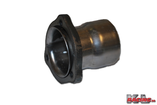

Tjena mors alla kunniga.Håller på ska trimma bilen lite och ska förmodligen bygga avgassystem. .Men som de är nu så läcker den mellan turbon och downpipen i flänsen. Har försökt att dra åt för att täta men de läcker i alla fall på undersidan.Någon som har nå bra knep hur man ska få till det.Är de ny fläns som gäller tex denna eller går de å täta till på något sett
http://shop.klracing.se/bilder/artiklar/zoom/01342_1.jpg
Tanken va att behålla orginal fläns en och bygga om till 3" dp men eftersom den inte är tätt så kanske de är en ny som gäller.eller kan de va turbons del som läcker?
tacksam för tips å trix

Svets:)

??? svetsa ditt rakt på turbon?  känns inte riktigt seriöst

Det går inte att täta med avgaspasta ?

Avgaspasta på turbon? Näää, troligtvis så har väl flänsen blivit skev efter att nån kanske har dragit dit den snett. Då blir det inte jämnt tryck över hela konan och då läcker det. Enklaste ör nog att köpa den där flänsen från klracing.

men de finns inte risk för att de är skevt på turbon ?

Nja, svårt att tro. Kan ju vara nån skada på konan kanske. Enda sättet och kolla det är nog att plocka isär.
