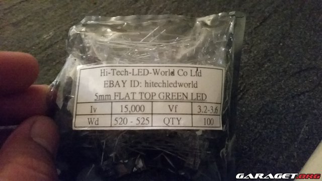

Hejsan.
Någon här som skulle kunna hjälpa mig o räkna ut va jag behöver för motstånd för o bytta några lampor i bilen mott led?
mätte lampan som är där nu. Den får 11v. Antar att man får räkna med 11-13 eller något sånt då.
Jag skulle gärna ha länkar till de motstånd som skulle passa bra. Måste va mycket små.
Leden kommer kopplas en o en.
https://www1.garaget.org/gallery/images/206/205225/205225-30439ea63928a422b54a928533d1a089.jpg
tacksam för all hälp. Deta är tyvärr all info jag har. Om ni vill att jag ska mäta något så säg till.

men räkna med minst 14v generatorn ger mer spänning än va batteriet ger ... när bilen är igång
gröna dioder ligger på 3.2 - 3.6v och 20mA cirka
http://www.quickar.com/noqbestledcalc.htm
http://www.retrospieler.de/e-led-r.html
Mvh Iceman3006

Ska du ha en led per gammal lampa?
annars seriekopplar du 3st och får då 9.6-10.8V och räknar på ett motstånd för det smile

De är fixat. tackar alla smile
