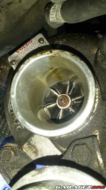

Turbon i min 850R har börjat säga upp sig, småryker lite blått osådär..
Jag ha letat efter ny turbo och kom över detta: http://turbomeck.se/node/163
Är det någon här som har beställt detta och har erfarenhet av dom? det ska ju vara mitshu original agg fast utan avgas/kompressorhus så ser egentligen inga problem med de vill bara se om någon annan testat? smile
Här är min turbo förövrigt: https://www1.garaget.org/gallery/images/163/162582/162582-8f59d4889136770282a89b9e468e315a.jpg

Jag skulle då byta till minst 16T ifall du ska forstätta att köra på samma setup
18T/19T är nog mer lagom till din setup
Men svaret på din fråga är att det fungerar fint. Har kört med lagerhus ifrån han och det fungerade fint

Jo jag funderade på det först men lyckades inte hitta en.16t med rakt avgashus bara vinklade
då jag har rakt med pyramidtätning just nu.. Är väl bekväm av mig men lättare att bara byta när det är Bolt-on tongue
Du vet inte nånstans där.man kan köpa hela turbon 16t med rakt avgashus?

Det går att flytta över ditt avgashus ifrån 15G till 16T då passar den nya turbon din downpipe

Jaha då det är bara kompressor/turbin som skiljer sig då smile

japp så leta en 16T och sätt på ditt gamla avgashus så blir det bolt on

Slutade med att det vart en ny 19t istället tongue en kompis ska hjälpa mig att svetsa om downpipen smile resultatet blir nog kanonbra hoppa jag! smile

Har nu bytt turbon men stötte på ett annat problem, om jag har motorn på tomgång och varvar upp den till ca 1500varv snabbt så "knäpper" det till i dumpventilen.. Nån annan som varit med om detta? Knäppet försvinner när vacuumslangen till dumpventil tas bort. Kanske något minimalt hål i membranet?
