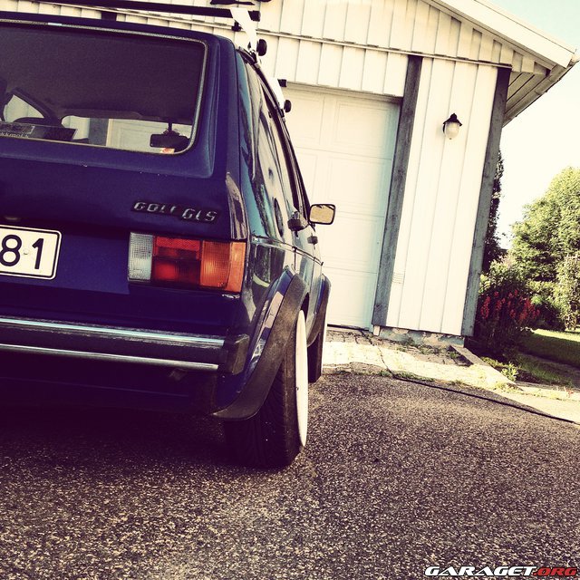

Har äntligen fått bekräftat att mina coilovers är på väg! Hann kapa fjädrarna 2 varv runt om innan jag fick reda på att jag skulle få hem riktiga grejer. I samma veva brickade jag även bakaxeln för att kunna få in däcken innanför skärmkanten så att breddaren ligger snuskigt nära fälgen när det väl är dags att plocka ner bilen på riktigt!

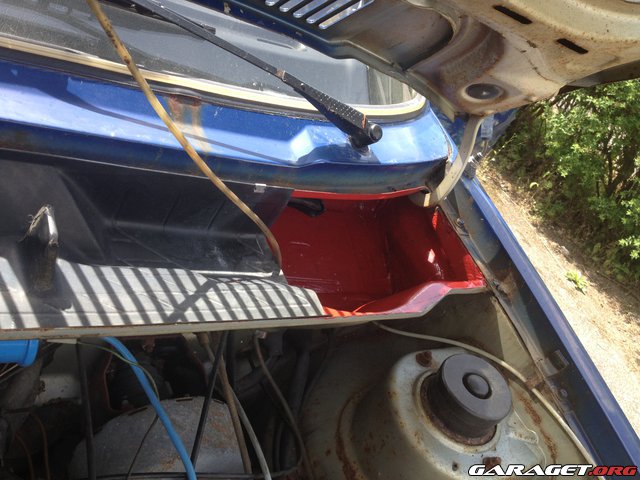

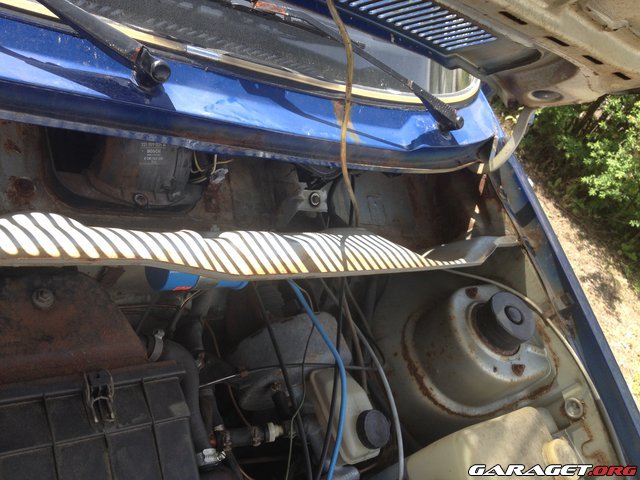

Eftersom att bilen blev omlackerad någon gång på -90talet och arbetet inte var fackmannamässigt utfört direkt så finns det ju lite att göra... Hittade högar med bläsersand i dräneringsbaljan framför framrutan hmm  Sanden var ju självklart fuktig och det fanns rost här och var i hela baljan! Fram med broste och tryckluft, bort med all lös rost och sand och på med hammarlack för att skydda det som skyddas kan!
