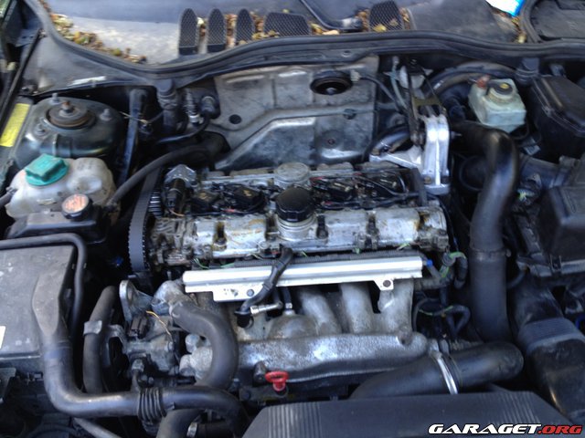

Hej
Har en V70XC -99 med kass motor (drar massa kylvatten trots ny topp-packning) 193hk
Se bild på XCn
Har en motor från en V70-98 med 193hk som jag vill plocka i istället.
Dom skiljer sig lite åt, gamla o nya motorn kanske.
Den från 1998 har normala kamdrev men den från 99 har en fjädrande mojäng på avgaskammen.
Kan jag byta till min äldre motor? Vad behöver plocka över i så fall?
MVH
Jonas

Rätta mig om jag har fel men awd motorerna har väll en infästning till vinkelväxeln som fwd motorerna inte har?
