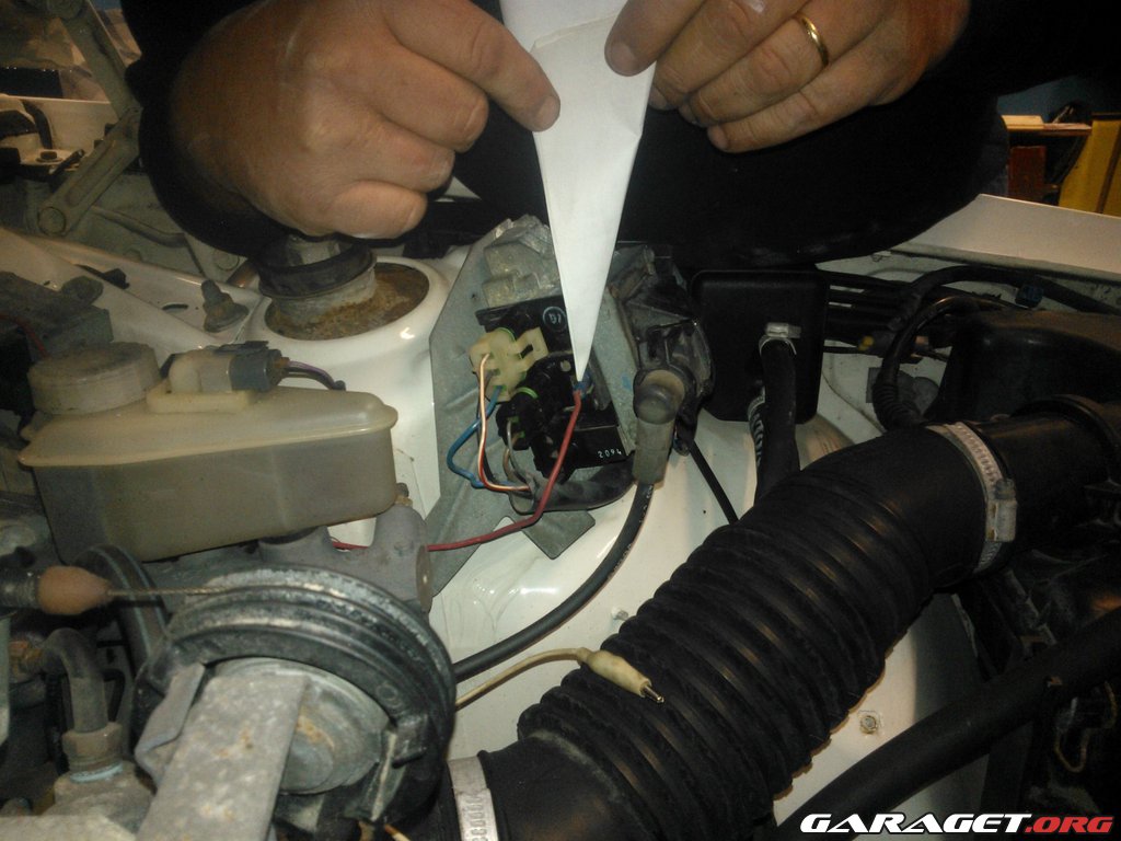

Vidare har någon kopplat in en sladd på tändspolen, som dragits till batteriet, men den har inte varit permanent ansluten. Lägger man den på B+, låter det precis som bränslepumpen går igång. Se bifogad bild i mitt fotoalbum.

Lägger in bilden här åt dig.
https://www1.garaget.org/gallery/images/209/208068/208068-5d45f90d19913a2a4a31642210fbfd87_large.jpg
Hmm väldigt skumt med sladden där.
Men bilen verkar ju funka utan den så är väl bara koppla bort, ser ju ut att vara någon hemmameckad lösning (ibland undrar man vad föregående ägare hållt på med).
