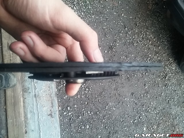

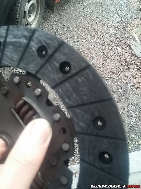

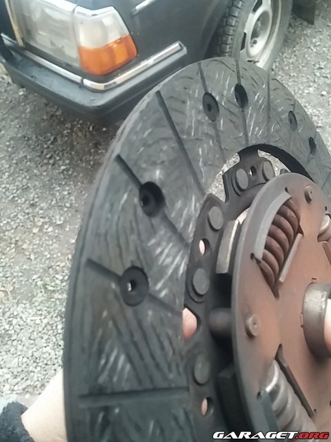

Har en b200f motor som jag plockade isär och när jag kom te kopplingen tyckte jag den såg bra ut iallafall i mitt tycke, men är den det då? Vad anser ni.
Kopplingen om den är ok skall sitta i 245:an som blir som bruksbil, ej något härk som skall sliras med så.
är 7mm om man mäter med skjutmåttet över den.

Den ser bra ut inga problem att köra med den smile

Gött, För när man är Fattig student så äre ej så roligt att köpa koppling så, nå den får åka i tbx.
