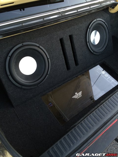

Elispietikeinen skrev:
Dannekkk skrev:
Riktigt snyggt gjort du smile vilket tyg eller "högtalarmatta" använder du? smile
Tack du! smile köpte något tyg som skulle likna bagagematta från en bilklädsel affär här i stan smile
Du ser ju vart portarna går ut.. man ser dom på bilden:)
inte dem portarna, alltså i plåten på bilen tongue
Jaha jo det finns ju en lucka mellan baksäte och bagaget smile
skidluckan ja, den hade jag fan glömt bort xD

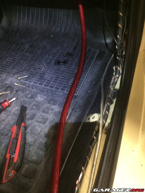

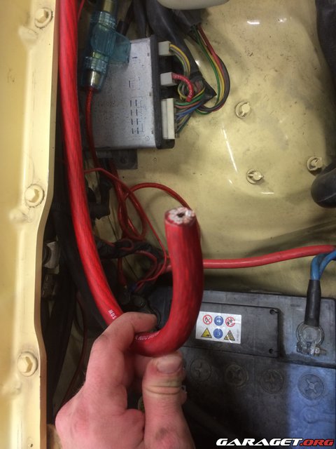

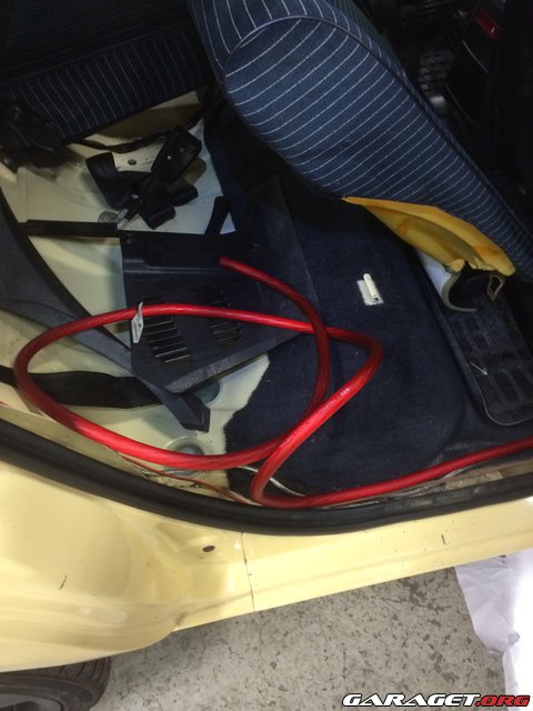

Men nu kommer lite nytt iaf vad jag hunnit göra. Har hunnit få hem basarna, dra kablar från stereon till bagaget och dra pluskabel från batteriet till bagaget sen självklart jorden också. kopplat in basarna fast kör bara på bilens batteri ännu innan jag fått ihop dubbla batterier, skiljerelä och lite små saker smile Här kommer lite bilder på det nya!
Liten pluskabel. 50mm2.
https://www1.garaget.org/gallery/images/186/185086/185086-f64f42688deddb4cfb8df236e149430a.jpg
Var lite trångt att få den genom hela bilen.
https://www1.garaget.org/gallery/images/186/185086/185086-3c63fc34f93c02fb5eeaadbc7211ef0e.jpg

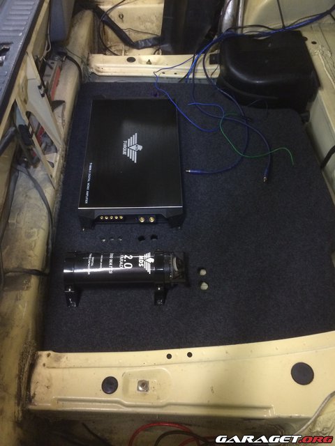

Kopplar lite i bagaget.
https://www1.garaget.org/gallery/images/186/185086/185086-4fbd3fb5f455ad4711957e3e63416246.jpg

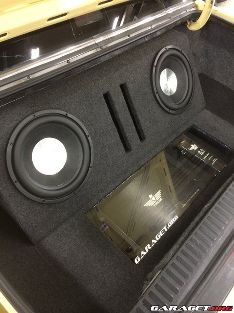

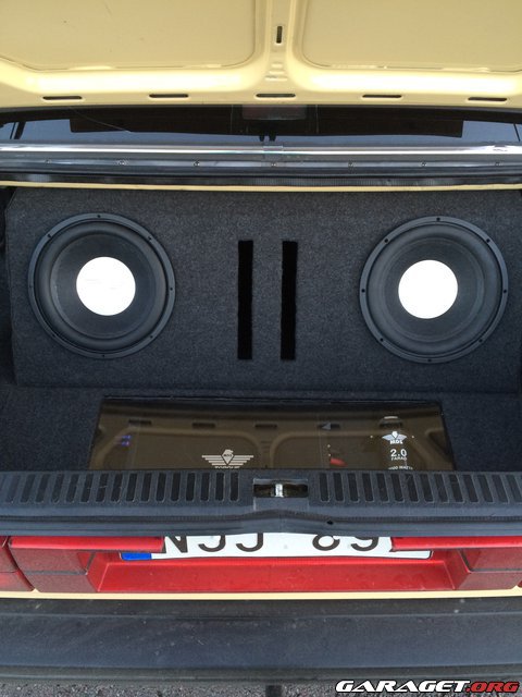

Så här blev bagaget med lådan och golvet. Fattas sidoväggar, dubbla batterier och kondensatorn är inte i kopplad.
https://www1.garaget.org/gallery/images/186/185086/185086-7c2c5d200965ddd30eff18124899cbac.jpg
https://www1.garaget.org/gallery/images/186/185086/185086-f13151991b3270ae309302c1b3818158.jpg
Spelar på bra fast det saknas grejer smile Tillfälligt i kopplat (kör på bilens batteri) innan man fått alla saker.

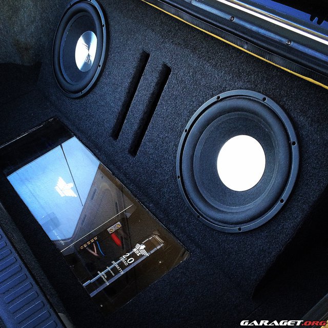

hej.. såg hur du byggde lådan......... du har gjort fel med porten mvh.. du kan ju ej göra hål i porten.. mätt avstämningen???? för den porten stämmer ej..
75 Inlägg
2 januari 2015
#171
hört ljudet i bilen, kan säga att de spelar fruktansvärt bra! kanske avundsjuka? sen har jag för mig att han kollat upp allt innan han byggde ihop det. man smäller ju inte bara ihop en låda liksom...mvh
1 523 Inlägg
2 januari 2015
#172
tipsar bara. är ej avundsjuk
http://www.garaget.org/mypage/gallery_i … ge=2163928 kolla denna bild smile   istället för att göra hål i portens vägg o förstöra uppbyggnaden av porten.....  vrf ej bygga 1 port ist för 2? du har ju bakre väggen att ta av oxå ..
så skulle du gjort mvh
http://i1103.photobucket.com/albums/g476/ville91/port_zps70466c6a.png

dämpull "ökar" volymen i lådan, det är väl både och med det där? Sluten låda har jag haft och jag vet inte om det levererar mer än en portad. (om man har likadana basar / förflyttar samma till den andra bara). tongue
1 523 Inlägg
5 januari 2015
#175
Dämpull har man i slutna lådor för att lura basen o tro att det e större .. I portat ska ej dämpull va i.. O den lådan han har byggt är det så kallade 2 portar  en aeroport o en slotport.. Blir som en fail bandpass
Gjorde lådan av samma konstruktion som en MDS låda jag hade innan och den var till en bas (Portad) och hade dämpvadd i sig så testade bygga en likadan fast som skulle passa i bilen bagage och som skulle va till två 12" basar. Och spelar faktiskt skitbra. Fast är inte klar än med bygget så kan ju bli ändringar på vägen:) men har tagit en liten rast från bygget för har lite andra projekt på sidan om under vintern.
men porten kan väl ej va så byggd av mds???? isåfall e det amatörmässigt isf
Nä inte precis den hade öppet sista delen typ några centimeter men jag gjorde hål istället för att det skulle vara stadigare när man stoppa ihop allt.
O då blir det 2 portar i samma låda o olika avstänningar. Bygg om bugg rätt. Fel låda kan förstöra basar o portade lådor är känsligare än slutet
