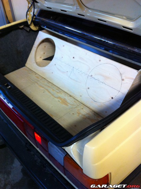

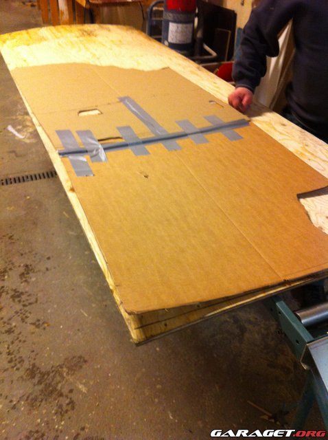

Som sagt golvet ska höjas så att det är lika högt överallt så det här är mallen till hur golvet ska se ut.https://www1.garaget.org/gallery/images/186/185086/185086-b27fcd447403186b048fbc0a8949d735.jpg

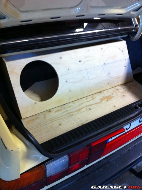

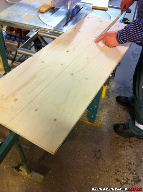

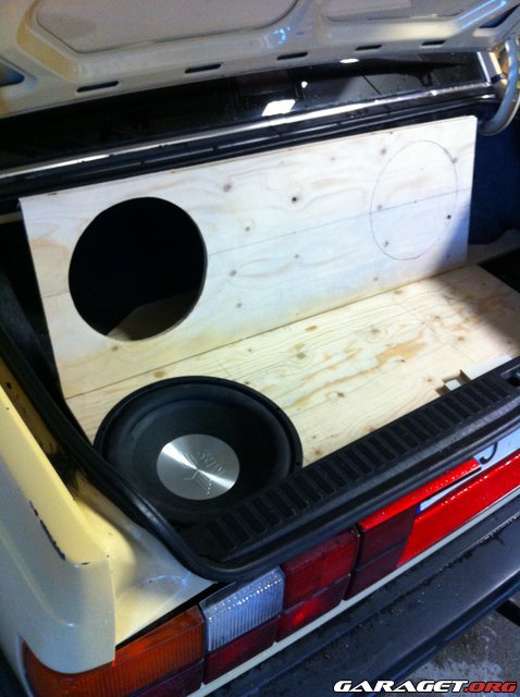

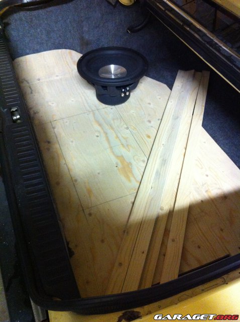

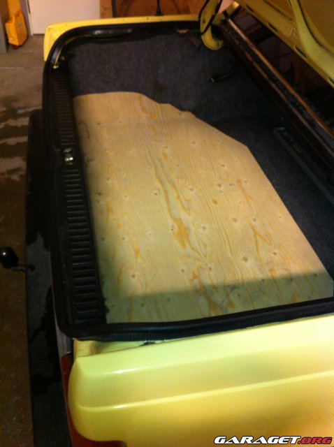

Så här blev golvet efter jag sågat ut den efter hur mallen såg ut.https://www1.garaget.org/gallery/images/186/185086/185086-af29bdc801906755857ac137b827019a.jpg
https://www1.garaget.org/gallery/images/186/185086/185086-3a4a7bf226c437608ba6543fc0693466.jpg

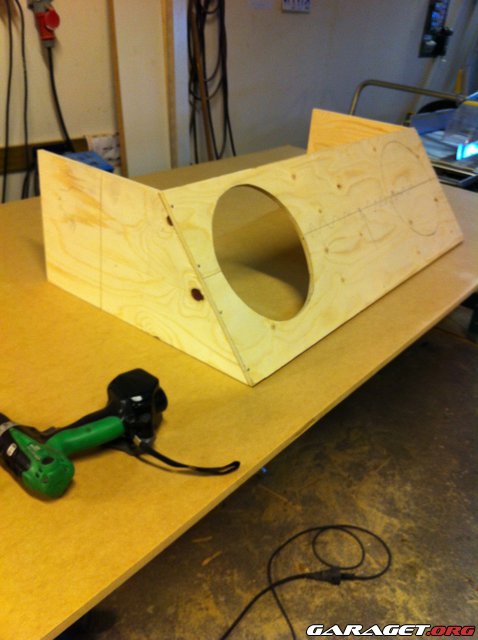

Mallen på hur framsidan ska se ut.
https://www1.garaget.org/gallery/images/186/185086/185086-b6404554de8745548b1d90cb7ffe0a94.jpg

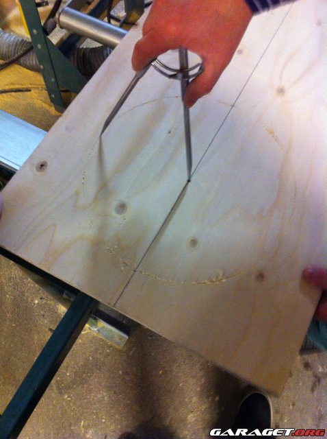

12" hålen till framsidan.
https://www1.garaget.org/gallery/images/186/185086/185086-a1dbc2bf6d96200be269687902819017.jpg
Det var lite svårt att få plats med lådan och ändå ha plats över till utrymme i bagaget men är rätt nöjd med placeringen av framsidan på lådan.
https://www1.garaget.org/gallery/images/186/185086/185086-b7319143612735139a9f3de3f066d25b.jpg
bild på mallen hur baslådan ska se ut.
https://www1.garaget.org/gallery/images/186/185086/185086-a6f203888654bf2c82dc830beded4160.jpg
https://www1.garaget.org/gallery/images/186/185086/185086-9c359d0e1a24912a9df1ad67d8373fa6.jpg
https://www1.garaget.org/gallery/images/186/185086/185086-cf3ea2d86fb536d3fbfffc438feb88f5.jpg

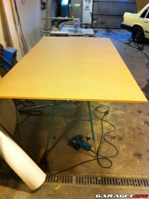

MDF skivan till lådan.
https://www1.garaget.org/gallery/images/186/185086/185086-eb84d43ee7efa50bef593a51639b1cce.jpg
https://www1.garaget.org/gallery/images/186/185086/185086-d203cada1021df83f4919f1773775c83.jpg

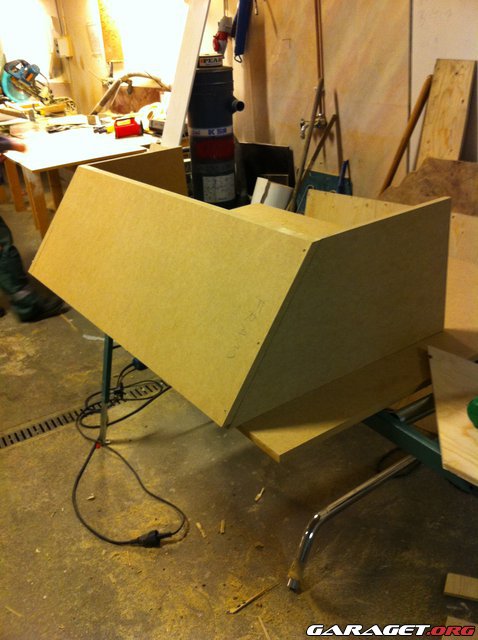

Så här ser lådan ut än så länge i MDF skiva.
https://www1.garaget.org/gallery/images/186/185086/185086-e0c7ed10b198cdd6f4448ca03e317189.jpg

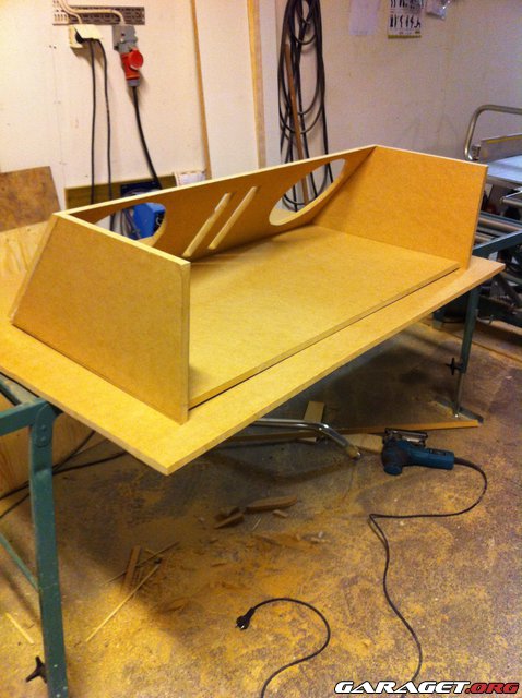

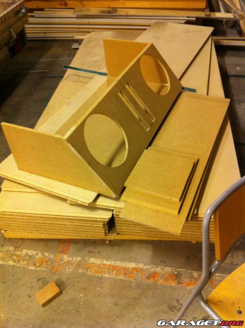

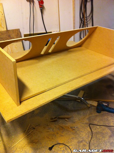

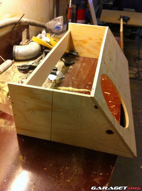

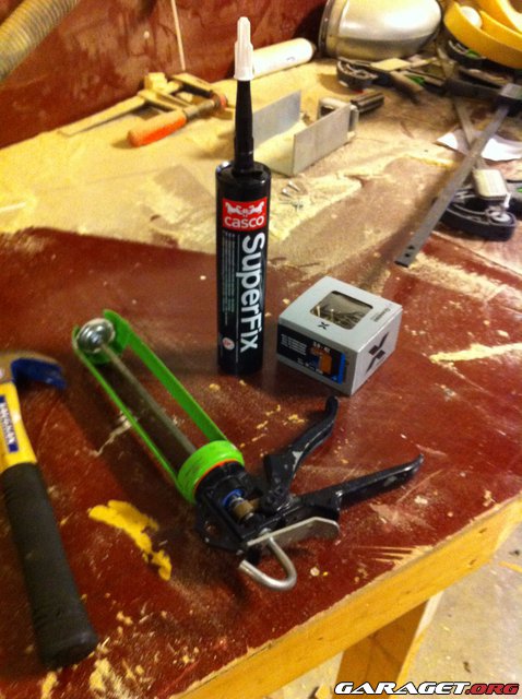

Lite superfix och skruv så blir det att börja dra ihop lådan.
https://www1.garaget.org/gallery/images/186/185086/185086-8827783f3850a9ed6e962edfdd7d1b44.jpg

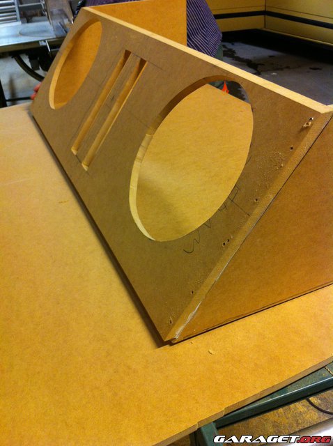

Framsida med portar och 12" hålen klar samt sidor och golv.
https://www1.garaget.org/gallery/images/186/185086/185086-450260da382440148b822cd8a37fdb27.jpg
https://www1.garaget.org/gallery/images/186/185086/185086-4ff369652bba99c9cd9dd4a6dcd79126.jpg
https://www1.garaget.org/gallery/images/186/185086/185086-4d2689331fa6138116611cc984f538e0.jpg
Tak och baksida utsågat blir att montera det imorgon när limmet har torka wink
https://www1.garaget.org/gallery/images/186/185086/185086-06bd524ae4a9e3d7b09472054d4a87b6.jpg
