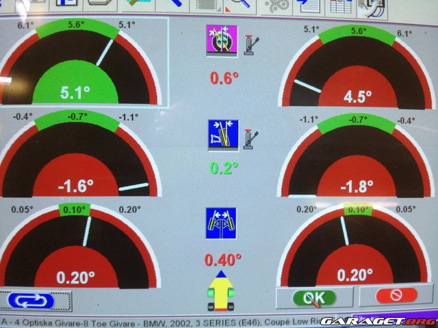

Inte blitt nått med dekoren än, så gjorde en hjulinställning istället.
https://www1.garaget.org/gallery/images/15/14079/14079-6813476a6e43ad0722a3c4d76aaaaa5c.jpg

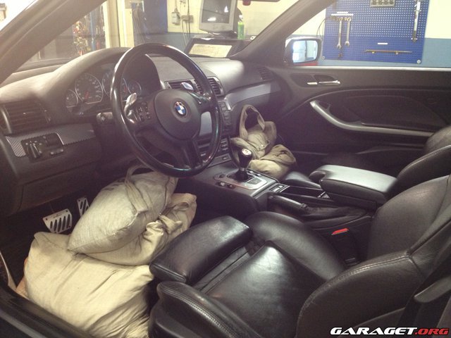

Var å lånade lite sandsäckar från BMW kollegorna, bilen ska ha 136kg last fram och 21kg bak vid inställning.
https://www1.garaget.org/gallery/images/15/14079/14079-4a2cc8b7db773ee105b8d52dd50660d4.jpg
Stog ju lite snett efter sänkning och bussningsbyte. Camber och caster finns ju ingen inställning för så får stå så tills det blir coils som man kan slänga på mer justering på.

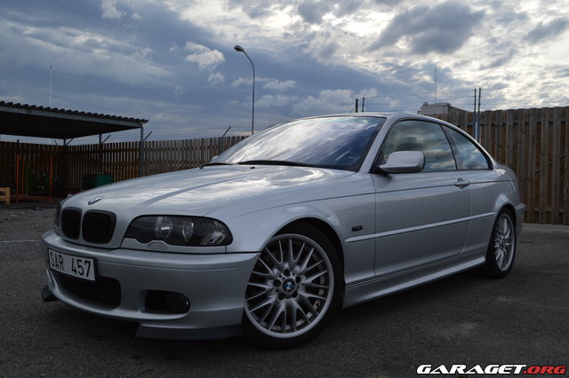

Så har jag fått en redig kamera så bilderna borde bli bättre när jag väl listat ur alla funktioner och inställningar, en Nikon D3200 så finns många knappar å pilla på. Tvättade av bilen efter jobbet och tog lite bilder så nu är bilen online. Kika gärna förbi den å lägg en röst/kommentar smile
