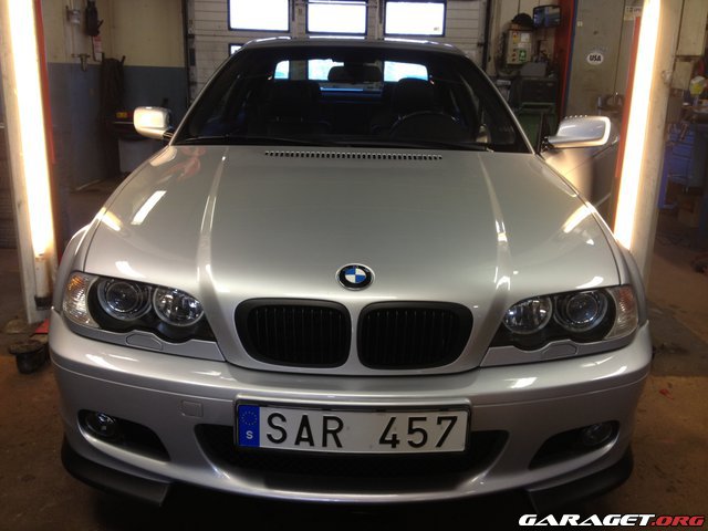

Idag var det dags för en närmare titt på bilen. Genomgång av bilen för att kartlägga lite hur projektet ska framskrida. Bilen är fortf smutsig som fan men ska helrekondas kommande vecka. Systemkontroll med vårat Bosch instrument gav felkoder på en backsensor, girvinkelgivare och styrvinkelgivare. Enda systemen som verkar vara ur funktion är däcktrycksövervakningen och backsensorerna, får nog be om experthjälp till däcktrycks systemet.
https://www1.garaget.org/gallery/images/15/14079/14079-3d0e091b1e311d0ebdea8b9aba2181d6.jpghttps://www1.garaget.org/gallery/images/15/14079/14079-3f42965ddf82e946e4b1cba76c744563.jpg

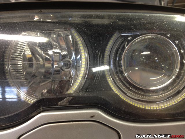

Bilen verkade vara original för det mesta, men dioder hade någon lyckats montera i regbelysning och som angel eyes, tycker det såg väldigt bra ut så ska bara snygga till kablaget.

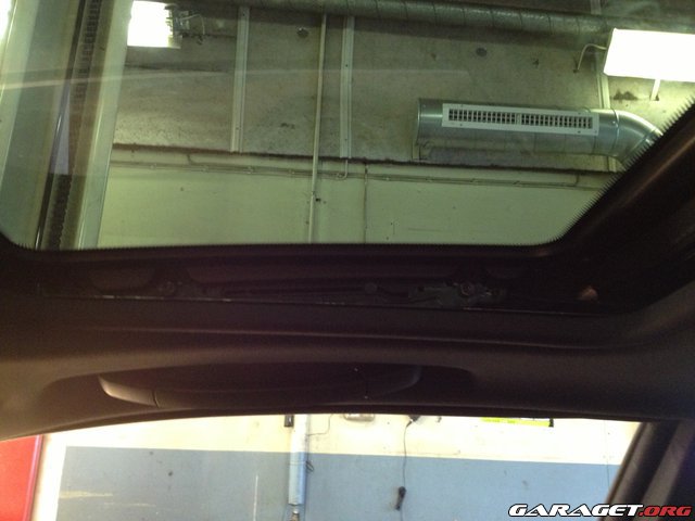

Ser ut som något saknas i takluckan också, ska det inte sitta en del av innertak man kan dra över där också?

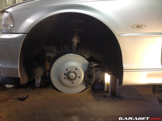

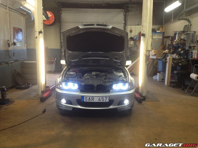

Maskinelt verkar bilen fungera felfritt, skeva bromsskivor fram så dom är beställda. Annors torr och fin på undersidan.

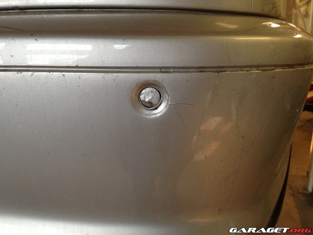

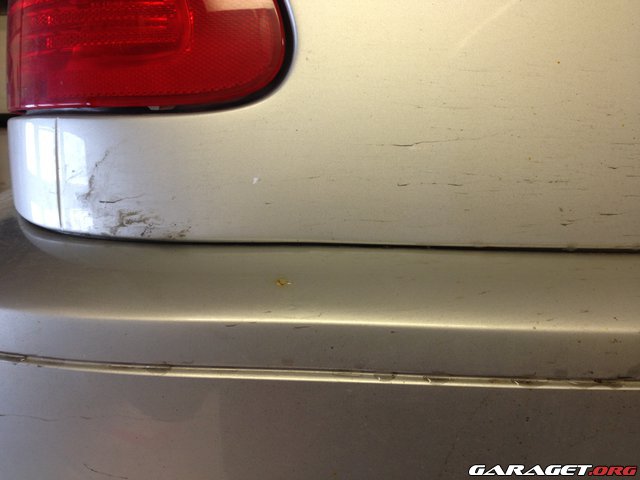

Rostblomma på en plaststötfångare? Första gången jag sett det, annors var det ytterst lite rost vad jag kunde hitta, lite i höger bak hjulhus.
https://www1.garaget.org/gallery/images/15/14079/14079-24b9ac39de1ef9440e50185091e59b83.jpg
Backsensorn fick jag felkod på i systemkontrollen, inte konstigt när det ser ut som någon tryckt till stötfångaren å drat på färg från en sprayburk. Såg ut som givaren är sprucken och släppt in vatten. Är nog en gammal fusklagning som förklarar varför höger back hjulhus börjat rosta på insidan också.

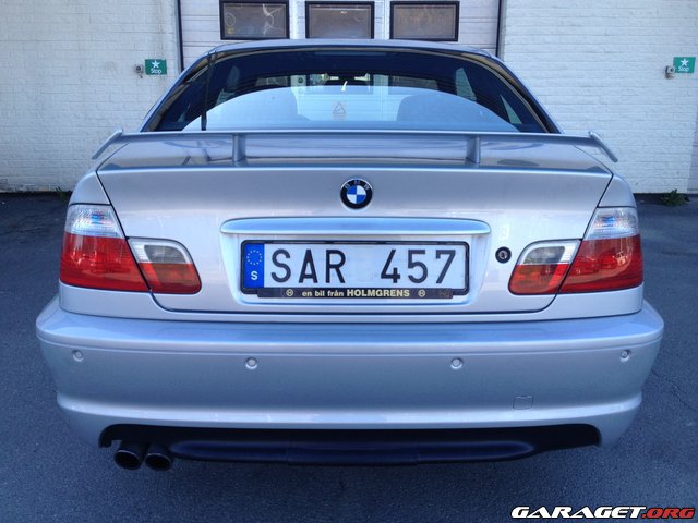

Lack av vänster dörr, höger bakskärm och stötfångare bak ska nog bli det första ingreppet efter en service.
Osäker på om man ska slänga dit en CSL lucka å lacka den i samma veva eller om man ska behålla original luckan med m-spoilern. Tyckte först inte om vingen men den gör sig ändå bra på bilen när man vant sig.

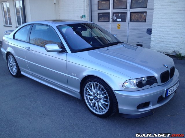

Idag blev BMWn äntligen min big_smile Nypolerad och helrekad!
Blev lite pillande innan suget för att ut å åka tog över cool
https://www1.garaget.org/gallery/images/15/14079/14079-28bc9f2f46f3055438d0ae44beeeb15d.jpg
Nya skivor och klotsar fram, skulle målat allt svart också men orkade inte vänta att det torkar så det tar jag i helgen istället.

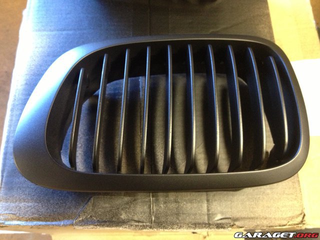

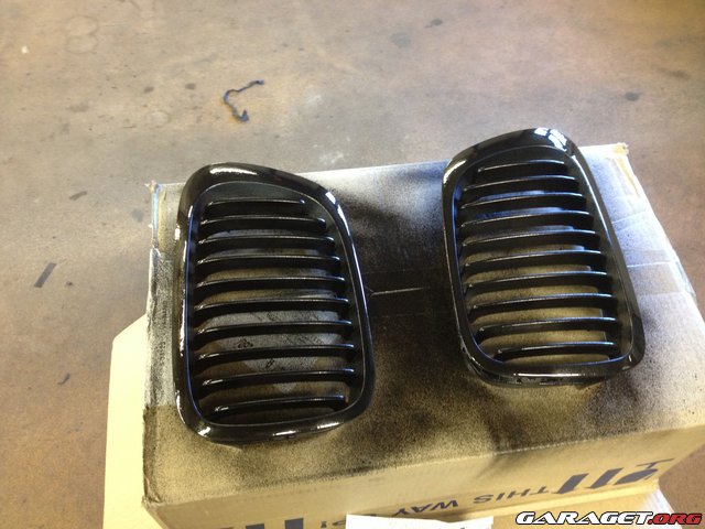

Plastidip torkar lite snabbare så testade å dra på lite på grillen, köpt det för att fixa vinterfälgarna när jag får dom.
https://www1.garaget.org/gallery/images/15/14079/14079-2bdada4c9493bdfff8c05de51b594e05.jpg
Första lagret.
https://www1.garaget.org/gallery/images/15/14079/14079-11f9b2224283c74e58c54ff67ed923e4.jpg
3 lager senare och någon timmes torktid.
https://www1.garaget.org/gallery/images/15/14079/14079-800893eefedad9b5b2db04a003beb90e.jpg
Monterat och klart, väldigt nöjd med resultatet. Kommer nog bli kolfiber diton när jag har pengar över, för tillfället finns det mer akuta grejer att lägga det på.

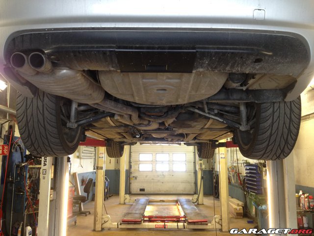

Fixade även ett stenskott, fäste dit lite värmeplåtar som skramlade undertill och tog ett par finare bilder.
https://www1.garaget.org/gallery/images/15/14079/14079-385dc2c120c4c511cae6b7ef0e51e50f.jpghttps://www1.garaget.org/gallery/images/15/14079/14079-47b014892f9bd5e97c348f886233a99a.jpg
Så i helgen blir det storservice, lite mer detaljarbete och genomgång inför inköp. Om inga konstigheter hittas så beställer jag nog CSL-luckan smile

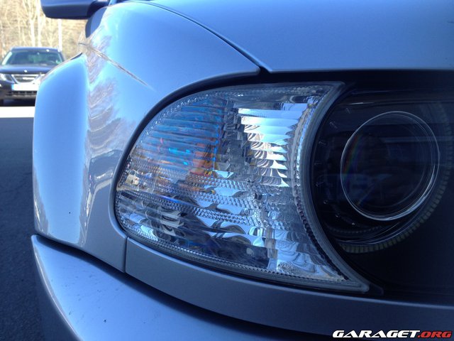

Störde mig på ägg gulorna i blinkersen så var en runda till Meca efter jobbet och köpte lite snyggare blinkerslampor.
https://www1.garaget.org/gallery/images/15/14079/14079-3eb00b75d281e41e77f3943db3de590c.jpghttps://www1.garaget.org/gallery/images/15/14079/14079-8df255905f899291c2cd0c37ed860215.jpg
Tyvärr hade dom bara 21W så sidoblinkers är fortf gula, får lägga till dom i kundvagnen på Schmiedmann istället.
Ska nog byta till mörkare framblinkers för å matcha svarta lyktinsatserna och njurarna. Facelift bakljus vore fina också men tycker det ser konstigt ut när lamporna på luckan inte matchar dom sen, så får nog fundera vidare på bakljus...

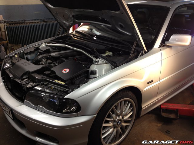

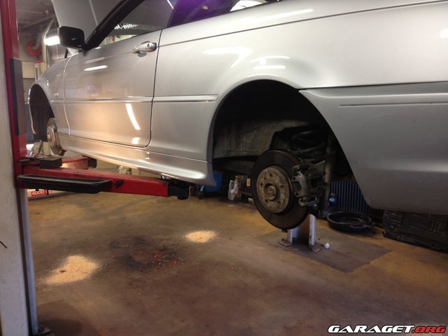

Idag blev det service gjord, hittade inga konstigheter förutom att kylaren börjar se hängig ut så den borde nog bytas ut också så man inte blir stående på någon vägkant i sommar.
Skulle målat bromsarna men tycker det blev bättre att bara putsa av dom, ville inte tatta ner det med rött eller svart. Nöjde mig med å byta vätska och smörja upp allt.
https://www1.garaget.org/gallery/images/15/14079/14079-fd4e134848971d9b8621e45984b2bd78.jpg

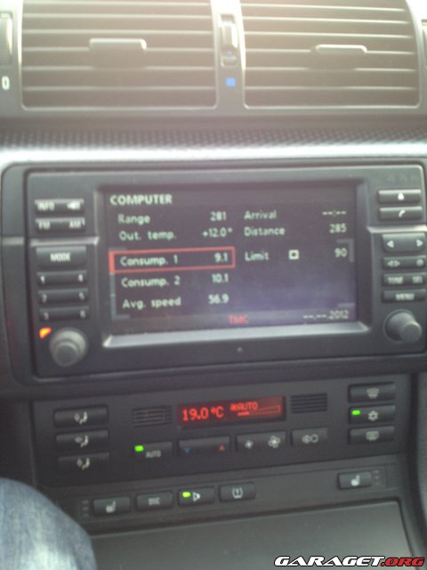

Saknades skiva till Navigatorn, en ny skiva lät ju som en enkel lösning. Stoppade i skivan men läsaren vägrar läsa skivan, snurrar en stund å sen matar den ut igen. Efter att ha tittat lite på original utbytes enheter kom jag fram till att 30k är det inte värt... Specielt när man kan få en bättre å modernare Dynavin för under 10k.
Så efter CSL-luckan å omlack är det frågan ska man gå vidare med ny Nav, Väghållning, Avgassystem eller Kolfiberinredning. Allt ska in men inte på en gång, Nav känner jag spontant vore det mest bekväma att få i så man får iPhone stöd också i bilen å slipper konka runt på mina skivor från 90-talet smile
