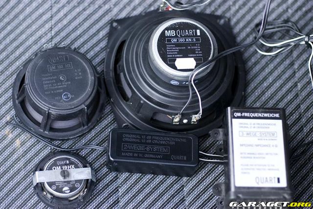

Det jag har hittat tag på är 8 stycken högtalare och en förstärkare + lite kablage. De blev nyinstallerade 93 så de är rätt gamla. Högtalarna är av märket MB Quart:
2st QM 160 TX
2st QM 160 KN-S
2st 100 MX
2st QM 19 HX
Jag har försökt söka reda på info om dem men de verkar inte finnas på MB Quart's hemsida, de är väl för gamla antar jag. Ärligt talat har jag ingen aning om vilka högtalare som är bra på till vad. Jag tog lite bilder på dem utifall det hjälper:

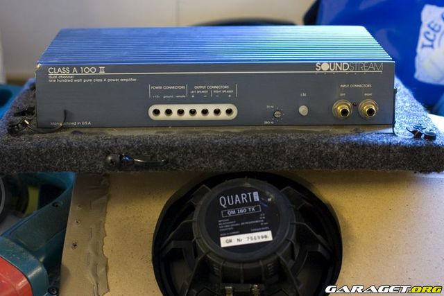

Förstärkaren är av märket SoundStream tror jag. Det står: Class A 100 II dual channel på den.
http://www.garaget.org/gallery/archive/57240/17517/57240-90119.jpg
Är det någon av er som har någon aning om det är nånting att ha det här? Och hur går jag vidare med att få in allt i bilen?

Det är ett trevligt gammalt steg du fått tag i. Det står sig bra även i dagens konkurrens och är inget jag skulle bytt ut i första taget.
Troligtvist är det ett tre-vägssystem med filter från MB Quart, det syns inte riktigt på bilden.

Det är 2 stycken QM Frekvenzweiche för tre-vägssystem (burkarna nere till vänster på bilden), det är kanske därför det finns ett extra sett högtalare. Om det går att koppla det på något vis så det funkar bra?

Sen så ska ju ett 3-vägssystem kopplas via filtret, signalen från steget innehåller ju "allt" ljud, och sen delas det till bas, mid o diskant i filtret. Om du får för dig att prova tex diskanten och bara koppla in som en vanlig högtalare så kommer det att låta kasst, och kan nog skada högtalaren också.
Så gör inget förhastat nu!, det verkar ju vara hyffsat fina grejer du har, så det vore ju tråkigt att förstöra något i onödan.
EDIT IGEN!: Steget är ju ett 2kanals steg, så då måste du ju köra bakhögtlarna på stereon såklart.....

Jag antar att de två filtren har använts ett till höger sida och ett till vänster sida? Och att man sen kanske har splittat mid mellan två högtalare på varje sida, låter det vettigt?
Sen har ju QM 160 KN-S sitt eget lilla två-vägsfilter.

En liten finare bild med alla fyra paren högtalare och allt annat fint upplagt kanske skulle hjälpa folk här att para ihop och ta reda på exakt vad det är du har och vad du ska göra med det.
EDIT: Såg att allt faktiskt fanns och gick att läsa på på dina bilder, men det du då borde göra är att köra KN-S högtalarna bak, vilket jag gissar är 2-vägs koaxialer? Sen i fram så ska du ha 3-vägs kitet, dock så lär du behöva modifiera endel för att få in allt, men att då köra QM 160 TX i dörren och 100 MX samt QM 19 HX i brädan. Detta system är ju gjort för att spela med dessa 3 högtalare, så för att det ska låta bra så måste du nästan få in allt detta.
Men jag gissar på att det är så som systemet såg ut i din pappas bil, och sen då steget där bak, med framsystemet på en kanal o bak på en annan.

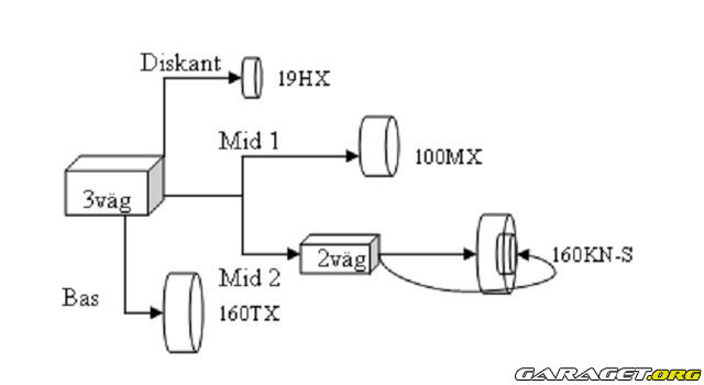

KN-S är 2-vägs koaxialer, vilket innebär att det är en diskant och en mid/bas i samma högtalare, dock så måste forfarande signalen delas vilket görs i 2vägs filtret. Såg nu att steget var 2kanals, det betyder att du bara kan driva framhögtalarna på det, och sen får köra dom där bak på stereon. Det du behöver på stereon är då bara en lågnivåutgång, som kopplas till steget.
Du ska inte koppla något från 3vägsfiltret till 2vägsfiltret, utan det ska vara såhär (ganska ful bild, men hoppas du fattar:

Tack Arion! Du är en klippa! Jag förstår hur du menar med bilden där. Det kommer bli många kablar fram och tillbaka. Beror väl på vart jag sätter förstärkaren iof, kanske kan få in den under nått säte kanske.
Hade jag för övrigt satt ut högtalarna rätt i diagrammet? Så 100MX högtalarna verkligen är Mid? och de större 160 ska vara till Bas?
