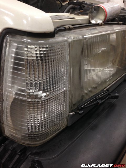

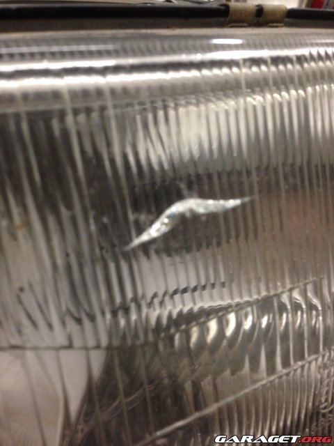

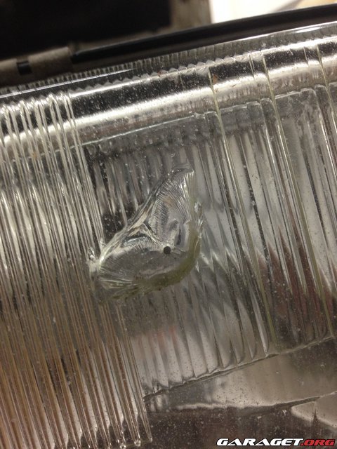

Båda glasen till lycktorna var trasiga av stenskott så de ska bytas ut, tur man har 2 extra som även de ska slipas och poleras först men gjorde bara en tvätt av dom så länge smile
https://www1.garaget.org/gallery/images/178/177568/177568-11e8bec75e31b1b17044cfc9c1a328a7.jpg
https://www1.garaget.org/gallery/images/178/177568/177568-9b22df52351501674097bf15bf04faf9.jpg
Så ser dom ut hmm

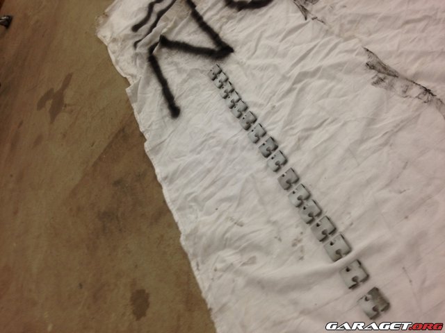

Clipsen ska blästras imorgon och lackas så det blir fräscht cool

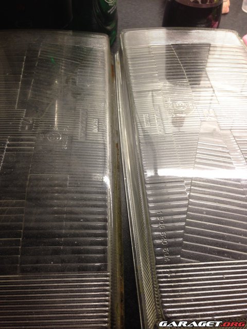

Vänster = Före tvätt ... Höger = efter tvätt
https://www1.garaget.org/gallery/images/178/177568/177568-8cc8458e8f2b4ed5d18396acd277effe.jpg

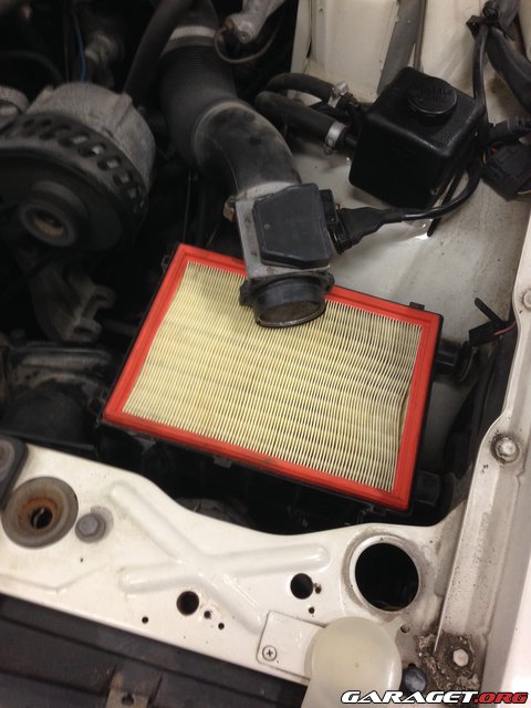

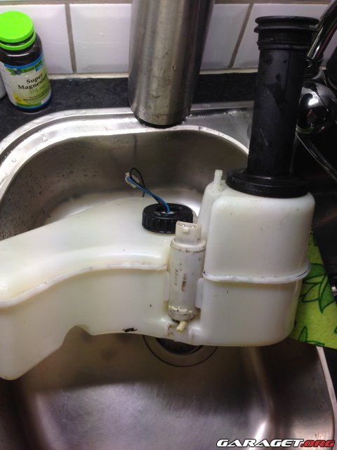

Stoppade även i ett nytt luftfilter och gjorde ren spolarvätskebehållaren då det läckte runt gummitätningen till pumpen smile
https://www1.garaget.org/gallery/images/178/177568/177568-2a908d5b773220c519cbd7e7dbf73b8b.jpg
https://www1.garaget.org/gallery/images/178/177568/177568-8591cac848f8bd2a467b37d176c406f2.jpg

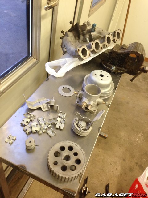

Här är de bilder jag pratade om angående de saker jag blästrat just nu.
Håller även på med insuget och fler tillhörande tillbehör!

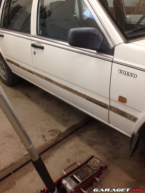

Lister plockas bort, även så ska de "fula" original stripsen bort (förlåt alla volvo rally lovers roll) efter det en tvätt och sen ska det poleras!

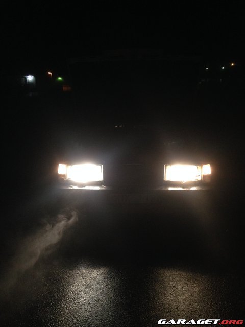

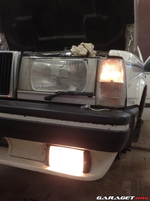

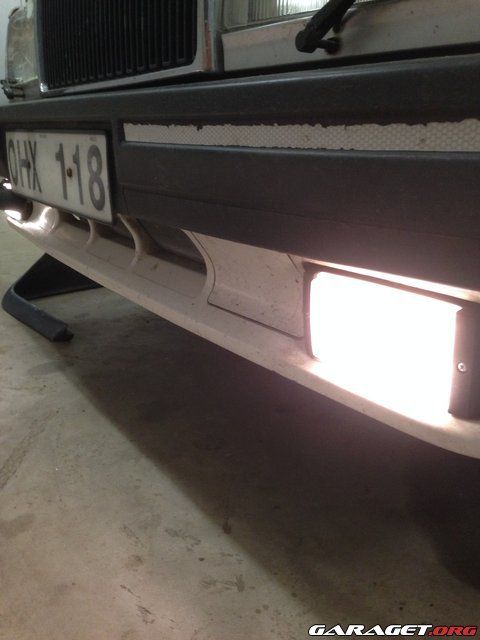

Fick även igång dimljusen! big_smile
https://www1.garaget.org/gallery/images/178/177568/177568-cbb89ff39f078532b00f1f023a6f6af8.jpg
Ett pekar dock helt åt helsike men det får justeras in (y)
Sen så tänd jag upp hela raden med postion. Mycket snyggt enligt mig cool

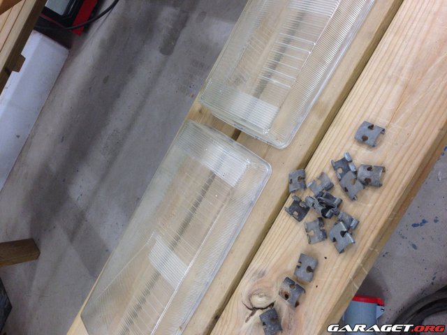

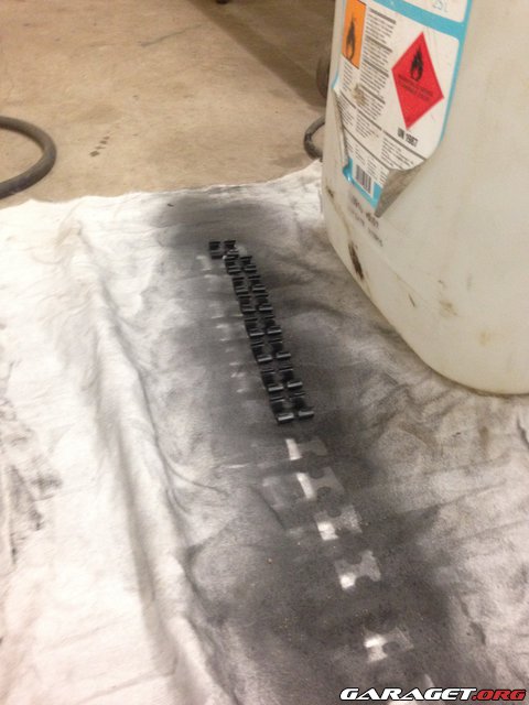

Lackade de blästrade clipsen inför lycktglas bytet.
https://www1.garaget.org/gallery/images/178/177568/177568-42c70555244d3f9119fb97c547c67e18.jpg
https://www1.garaget.org/gallery/images/178/177568/177568-e70c62f110bd7e275d5ac778f5d35a64.jpg

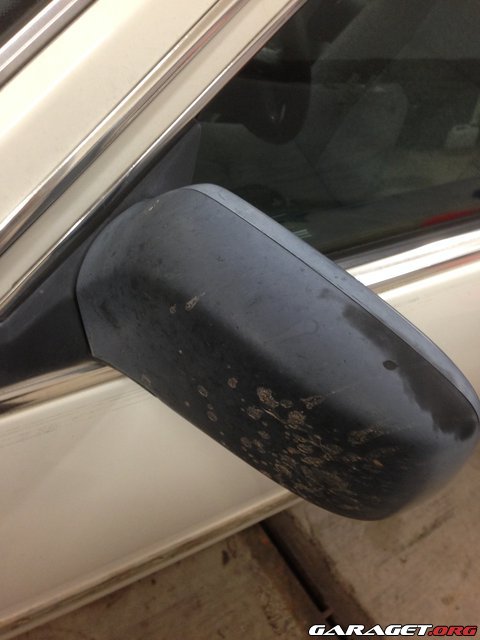

Sen så påbörjade jag med uppvärmning av alla svarta plastdetaljer som sedan polerades med svart polermedel smile
https://www1.garaget.org/gallery/images/178/177568/177568-ceec17736adac546ac277b45f681fefd.jpg

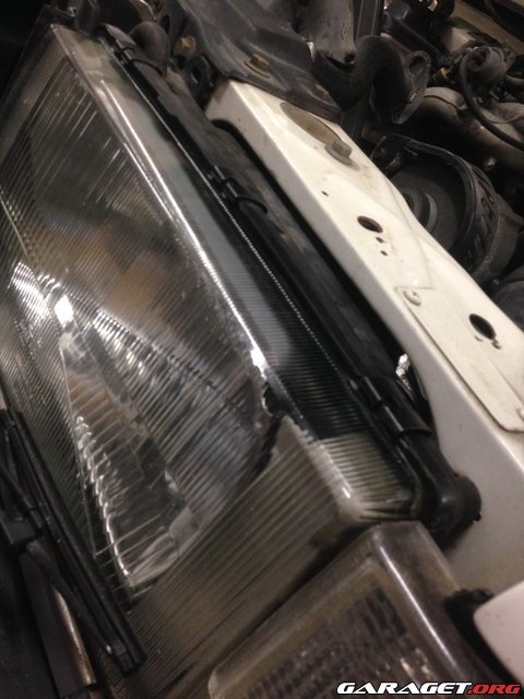

Efter det var delvis klart började jag med lyktglasbytet som gick fint smile
https://www1.garaget.org/gallery/images/178/177568/177568-6d992c681e77363c747b7b6e0b2ce07e.jpg
https://www1.garaget.org/gallery/images/178/177568/177568-2dfba57cfe70f236249b244aeae04bc9.jpg

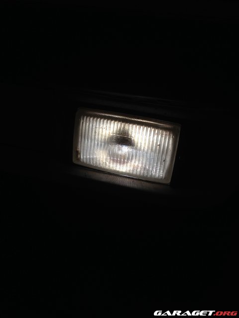

Köpte nya "Mega light" lampor, värt ett försök för att få lite klarare ljus i lycktorna och det blev godkänt resultat smile
https://www1.garaget.org/gallery/images/178/177568/177568-c5f4c42f68f5158b8b1961a88c99d14b.jpg
Megalight till vänster original till höger smile
https://www1.garaget.org/gallery/images/178/177568/177568-83755f67d1f22c6c6e2e0a3b7bfe1060.jpg

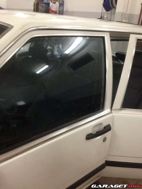

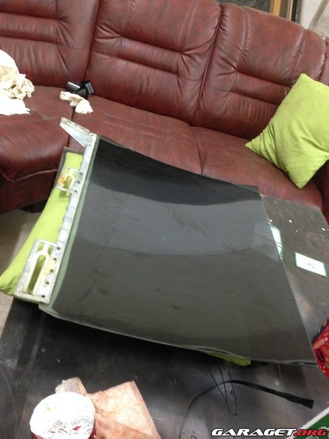

Klantade mig dock med toningfilmen ganska rejält på bakrutorna så 3m toningsfilm räckte till knappt en ruta.. haha.
Får åka och köpa en ny rulle nån dag fram i veckan och fixa det dära smile
https://www1.garaget.org/gallery/images/178/177568/177568-ce05cc8fa5a81da221cccb542323529e.jpg

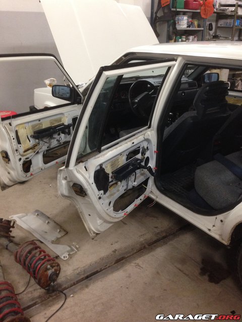

Så nu på slutet står han utan rutorna och fryser!
https://www1.garaget.org/gallery/images/178/177568/177568-a0adb4139cf9d074920becf3ee5bb33d.jpg

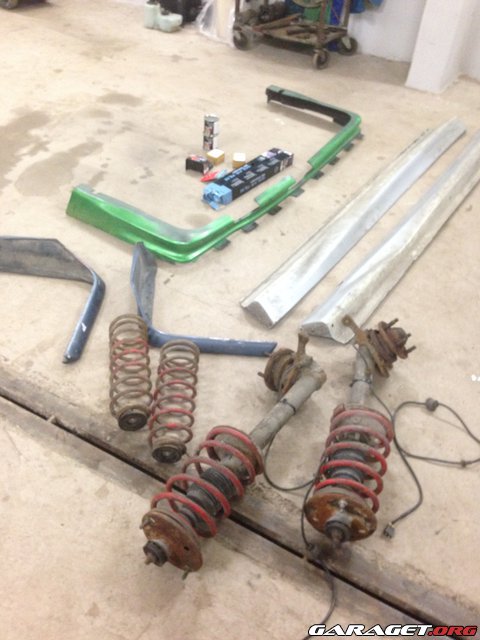

Det är nämligen så att jag fick på sänkningsfjädrarna bak och som jag trodde gjorde det nästan ingen skillnad alls. Fortfarande hög som ett hus. Men kortare dämpare ska införskaffas och kanske att man värmer något varv extra på fjädern om det behövs smile

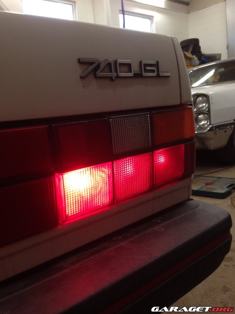

Men något som blev bra var att idag fick jag 2000slippapper till våtslipningen av bakljusen. Fy satan va nöjd jag blev! big_smile
https://www1.garaget.org/gallery/images/178/177568/177568-b67363a227af1c553eb7e944fb7c94fa.jpg
https://www1.garaget.org/gallery/images/178/177568/177568-8bb1f338d100533b5a54ff49e8ed2fa1.jpg
Detta var efter slipning med 1200p, 1500p, 2000p, polering med rubbing och sedan något lager med klarlack på.

Men jag gjorde på så vis att jag tog med hela baklyktan in, la den i diskhon med rinnande vatten rakt på och slipade under där. Funkade fint! Man ska dock tänka på att inte stressa och ta god tid på sig för varje papper så man slipper göra om smile
Ja lycktan står uppochner på andra bilden wink

Sista saken att nämna idag är det att allt som ska blästras till insuget är klart och packningarna har jag vart och hämtat ut så nu ska det bara göras rent från damm och sedan monteras.
Kommer bilder imorn, men frågan är om man ska lackera dom eller om någon har något tips på polering som funkar? Tänkte testa någon lättmetall polering men vet inte vilken. Sen så är ytan väldigt "grov" så kan bli väldigt svårt att polera.. Lutar emot lackering för tillfället eller inget alls smile
