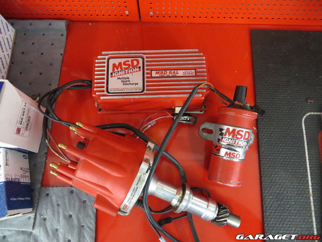

Gamla tändningen får hänga med en stund till smile

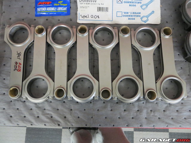

kolvar och lager big_smile

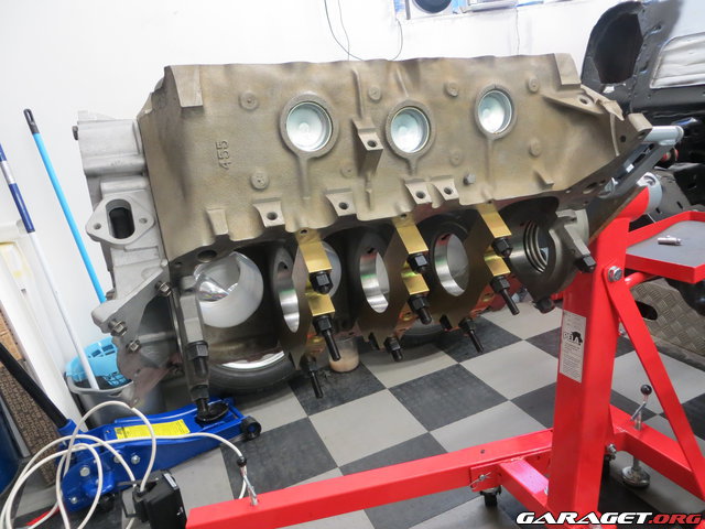

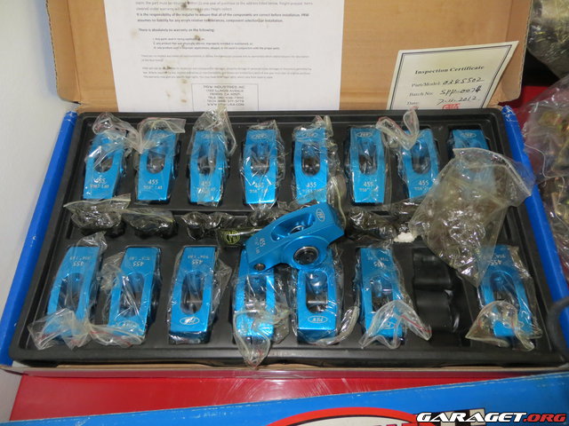

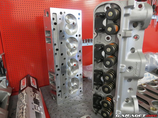

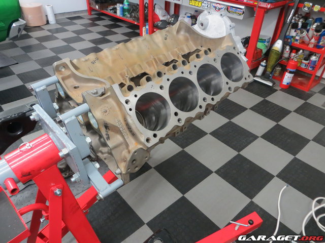

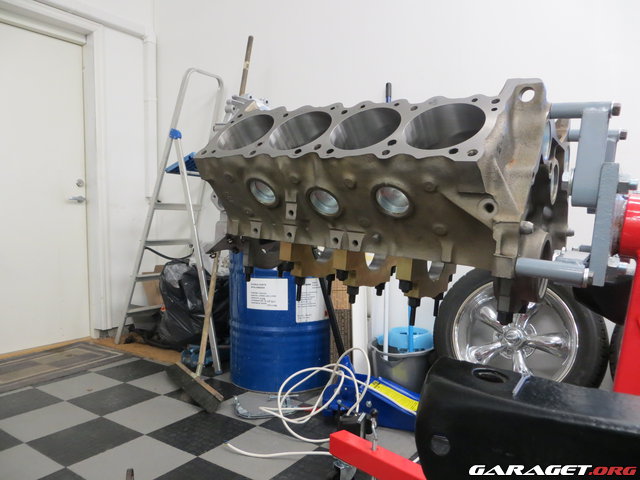

Har fått hem blocket och organiserat upp lite prylar,
ska väll åka och köpa lite färg till blocket nån dag, funderar på samma färg som bilen,
eller ska man köra original? vad tycker ni?
hoppas på lite respons nu big_smile

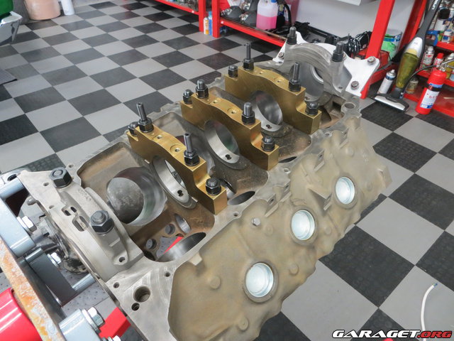

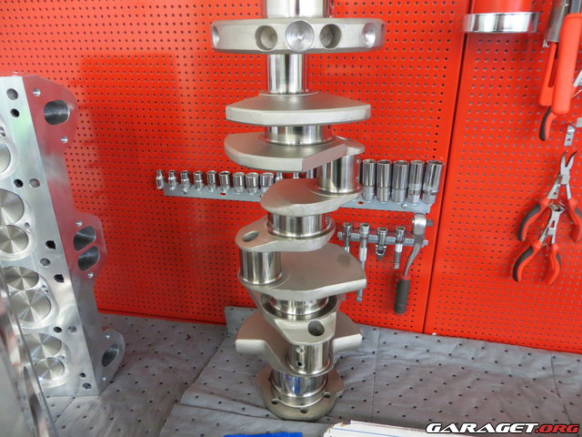

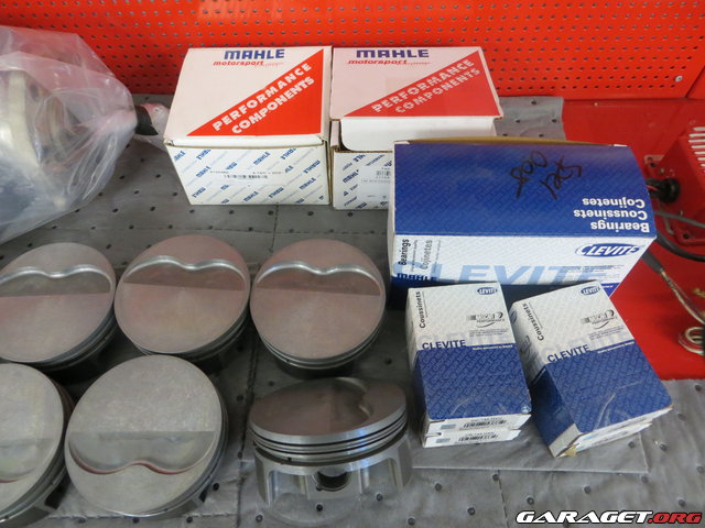

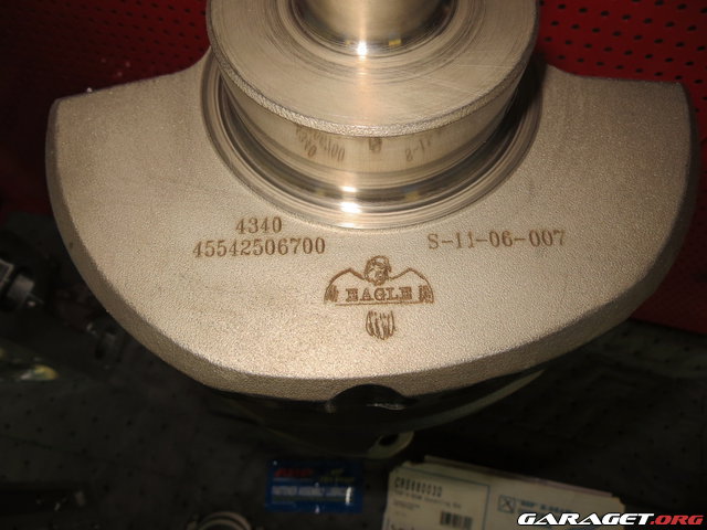

Ja planerna med denna motor just nu är en sugmotor på mellan 500-600hk någonstans och kommer använda den på gata , eventuellt i framtiden så kanske kompressor åker på när ekonomin tillåter
Bottendelen kommer bestå av detta iaf
Eagle Strokerkit
(Eagle) H-profil stakar
(Mahle) smidda kolvar
(Eagle) 4340 stål vevaxel
(Milodon) 4 bultade ramlageröverfall Som kommer linas in i blocket (2bultade just nu)
(Milodon) Högflödes pump
Hela motorn kommer pinbultas med ARP bult
Toppdelen kommer jag återkomma med smile

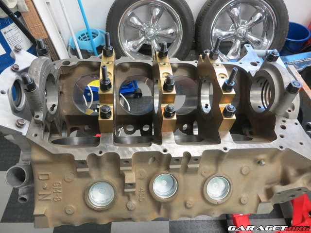

En bild på överfallen  och lite pinbultar
http://www1.garaget.org/gallery/images/ … _large.jpg
Hade du 2 bultade nu? får du borra och gänga rå?
Allt under 7.2Liter är Startmotorer!!!
26 Inlägg
25 januari 2015
Japp det satt 2 bultade  överfall från början, hålen för 4 bultade överfall fanns redan gängat och klart i 455 blocket,
26 Inlägg
25 januari 2015
Jaha flyt. Fundra på om det skulle ha varit 4 bultade egentligen då? eller om någon har borrat och gängat? hmm mystiken tätnar
26 Inlägg
25 januari 2015
har för mig att jag läst någonstans att dom gjorde hålen från fabrik i alla 455 block  sedan monterades bara 4 bultade överfall från fabrik om det skulle bli en performance motor, och vart det någon mildare motor så åkte nog 2 bultade överfall i skulle jag tänka mig smile

Jo det är ju alltid nått smile har inte bromsat den än men det blir nog till sommaren tror jag, Det var en custom slipad kam från comp cams som kauffman fixade till mig har inte värdena i huvudet nu men kan väll kanske lägga in kamkortet här för kul skull smile sen tror jag det blev 10.2 i komp med mitt strokerkit och med topparna som har 85cc förbrännigsrum
