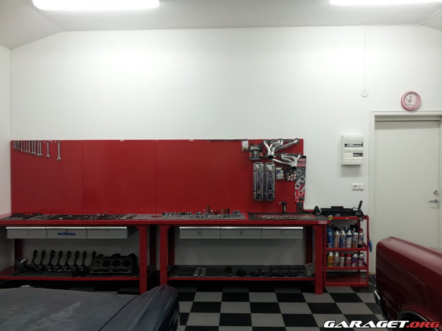

https://www1.garaget.org/gallery/images/69/68032/68032-dfc90a1389c4364e18f61e175f3b1ba3.jpg
Bonusbild på när man hadde fått iordning lite i garaget förra året.
Ser dock inte ut så nu,  nu har man lite mer verktyg som tur är men lite huller om buller, tänkte väll knäppa nått nytt kort när man väl har städat big_smile
