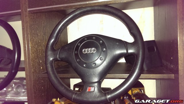

Finns ju sportratt med airbag i också, typ s2,s4 . 3 ekrad, den ser mycket bättre ut än original airbag ratt
https://www1.garaget.org/gallery/images/80/79366/79366-6a9d422acfc2d63c03400b1df0e5c1c4.jpg

Tack för era svar ! vill helst ha den tre ekrade s2 ratten utan airbag , ja lampan tänds om du kopplar ur kablen till airbagen tyvärr men får nog bli en tre ekrade med airbag då är ju klart snyggare än orginal smile
