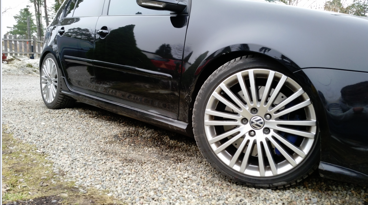

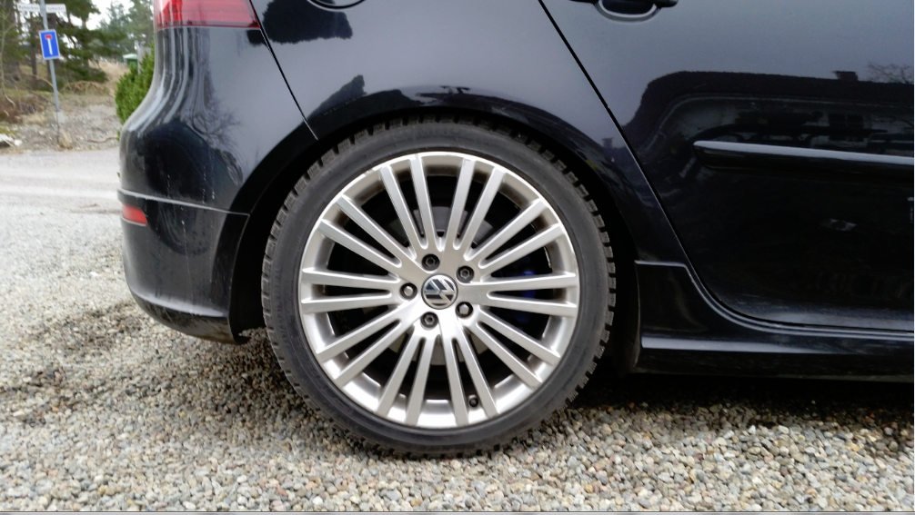

Jag har en Golf R32 2006 och är lite rädd för att de 19" jag har tänkt att köpa kommer att passa för att den
är lite sänkt och har större bromsoks än original. Just nu sitter det 18" på bilen och passar utan problem.
De jag hade tänkt att köpa är 235/35-19  8,5 ET45 .
Dessa: http://www.wheelzone.se/falgar/19-inter … olish.html
Det jag är rädd för är om dessa nya däck kanske skrapar i skärmen? Eller tror ni det kan funka?
Såhär ser det ut just nu:
http://i.gyazo.com/d0c1b776f6d475ce22db5da194440f1c.png
http://i.gyazo.com/8cd400268778a7d7ed101bf28d638da0.png
Hur ska jag veta att de passar?
Tack på förhand! smile

Om alla dimensioner är rätt på den nya fälgen/däcken så ska ju inte rullomkretsen ändras då är det inga problem om du inte ändrar ET eller däck bredd

ET kan man absolut in bara bolla med, det som avgör tillsammans med fälgbredd vart det tar i (skärmkant eller fjäderben).
Original MK5 R32 har ET(+)51
Så att köra 8.5" med ET45 är lugnt smile kolla Preasty här på garaget, MK5 R32 med RS4 19"

Okej! Det jag är rädd för är också att jag har större bromsoks än original, kanske det påverkar? Det jag är mest rädd för är att den ska skrapa i skärmkanten. Såg att Preasty inte hade sänkt sin heller, vilket min är litegrann, vet inte exakt hur mycket heller då jag ganska nyligen har köpt bilen. Samt att jag har större bromsoks somsagt smile

ET51 har jag nu och byter ner till ET45. Rullomkretsen är jag inte så orolig över, det är mest att fälgen kanske skrapar i skärmen när jag svänger och så. Sen har jag större bromsoks också som kanske påverkar(?).

Du skulle ju kunna ta en mindre profil på däcket om du är rädd att det tar i smile Jag tror det kommer passa utan problem. Möjligtvis i hård kurvtagning och tungt lastad bil att det kanske tar i lite grand. Men det är ju bara charmigt wink

Härligt! snyggt fälgval. I värsta fall får du väl valsa ut lite fram smile

Jo absolut, är den sänkt med coilovers eller sänkfjädrar? Är ju bara höja i vilket fall smile

ET 45 så kommer fälgen längre ut jämfört med et51

6mm smile

Hans är sänkt med H&R 25mm, även om den inte är uppdaterad, nu ska han på med coils så får se hur långt han kommer utan åtgärder (camber, vals...)
