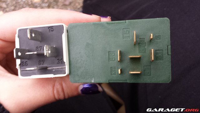

Hejsan, bytte ju låda/motor i min Volvo 745 turbo.
Lådan som satt i bilen hette Aw71 (utan lockup)
Och lådan som sitter i nu heter AW71L (med lokcup)
Nu till frågan hur gör jag för att få lådan till sista växeln?
vad jag fattat så fattas de 2 kablar som sitter extra med den nya lådan, till tändningen & hastighetsmätaren)
lägger upp lite bilder! tacksam för hjälp!
Det gröna relät hör alltså till nya lådan (2stift extra än de vita)
