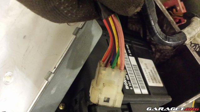

https://www1.garaget.org/gallery/images/79/78387/78387-c9c65fd42c2f7151f5343442e5a15d34.jpg
Är det någon av dess kablarna i denna kontakten?

Eftersom du bara använder motorstyrningens kablage så behöver du ju inte tänka på någon startspärrkontakt till automaten, eftersom de kablarna ligger i bilens kablage, och den bryter spänningen mellan tändningslås och startmotor, inget annat.
Tändspolen och tändslutsteget får sin spänning i det 3-poliga kontaktstycke som finns på kablaget i närheten av tändspolens kablar,  där finns Blå och Röd-vit, vilka går till tändspolen och därifrån delar sig till tändslutsteget.
Blå kabel ansluts till "tändningsläget" på tändningslåset terminal 15.
I det 9-poliga finns en Röd-svart kabel (syns på bilden i andra inlägget)  även denna skall ha spänning på tändningsläget - den talar om för tändbox och bränslebox att tändningen är påslagen.
Den grova röd-gula kabeln är till bränslepumpen.
Den smala röd-gula kopplas ihop med den grova - med en säkring, den går till förvärmaren i lamdasonden.

Okej! Tack för hjälpen! Jag har kopplat tändnings ström på den svart/röda kabeln i den 9 poliga kontakten. Då klickar bränslepumpsrelät. Då skall jag även koppla ihop den lilla röd/gula med den stora röd/gula kabeln med en säkring emellan å se vad som händer.
Den blåa kabeln som är i den 9 poliga kontakten, är det samma kabel som matar 12v till tändspole/tändmodul? Isf är det inte så konstigt att jag inte får ström till spolen för den har jag inte lagt någon ström på.

Nu startar motorn! Jag kopplade ihop dom gul/röda och sen startade den smile
Någon som vet vad dom andra kablarna i den 9 poliga kontakten är till? Motorlampan hade varit trevligt att ha. Färgerna på kablarna som finns i kontakten som inte används är:
Lila
Blå
Gul/blå
Rosa
Grön
Vit/röd (antar jag är till varvräknaren)

Blå = hastighetssignal ingång från mätarhus
Gul-blå = startmotor/tändlås pos.50 - används om man har automatlåda.
Rosa = motorlampan
Lila = växlingsindikator (ej inkopplat,option)
Grön och Grå-röd = kablar till eventuell AC-anläggning
Vit-röd är mycket riktigt varvräknaren, men denna kabel har du i kontaktstycket vid tändspolen eller direkt på tändspolens 1-anslutning.
