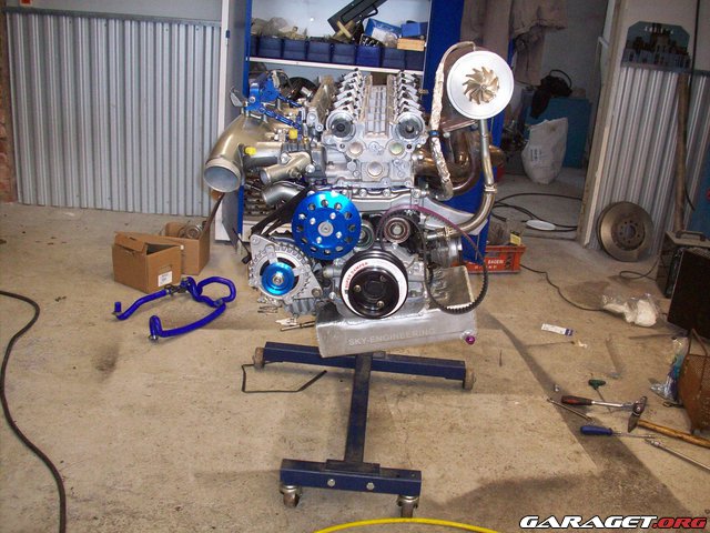

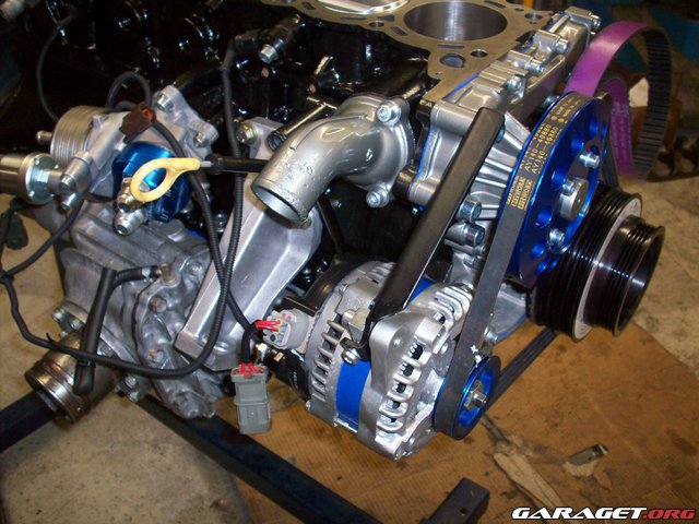

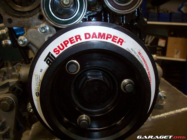

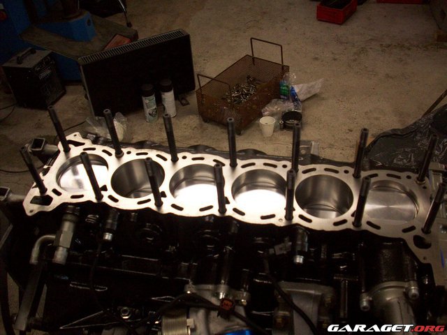

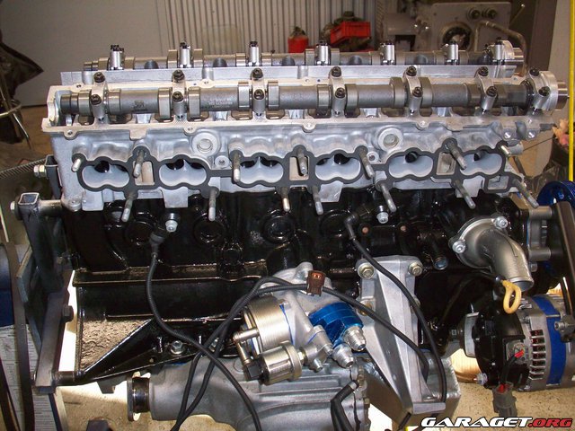

har nu börjat montera ihop motorn, så här kommer lite bilder:)
29 Inlägg
14 februari 2015
https://www1.garaget.org/gallery/images/124/123173/123173-8735c6f25f89c1c21b172d9363219e55.jpg

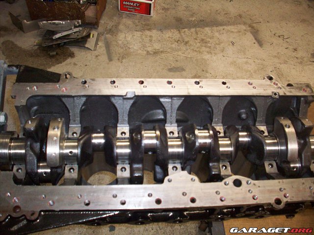

veven ismile
https://www1.garaget.org/gallery/images/124/123173/123173-42904d1fd95af62beea71f5e84075af5.jpg

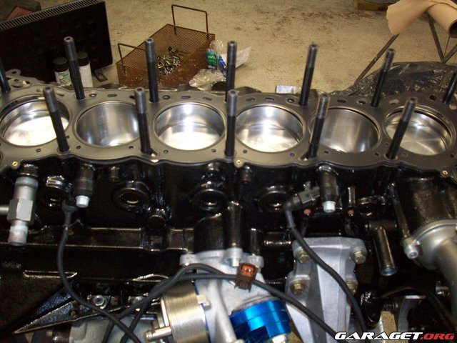

https://www1.garaget.org/gallery/images/124/123173/123173-aae277017613d6e96ed84353aa771fff.jpg

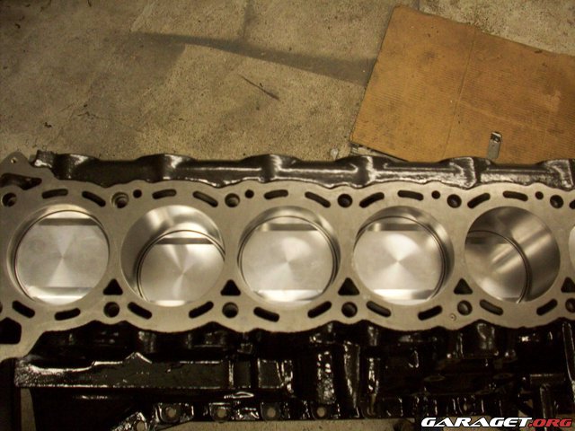

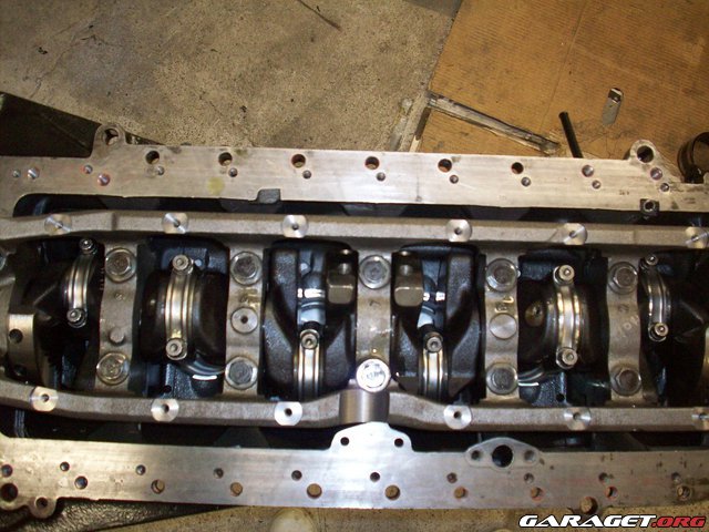

kolvar och stakar på plats:)

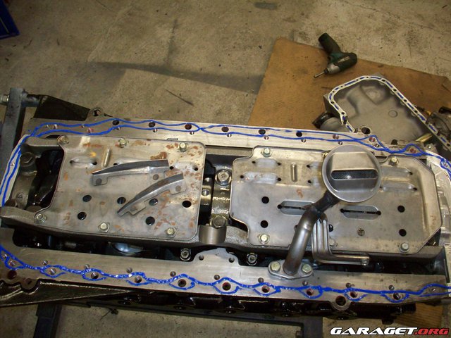

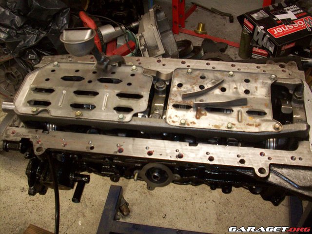

https://www1.garaget.org/gallery/images/124/123173/123173-00139e35736d7705ff6654d75e8964b2.jpg
https://www1.garaget.org/gallery/images/124/123173/123173-f56abc495f46940e364dd83c57bb1731.jpg

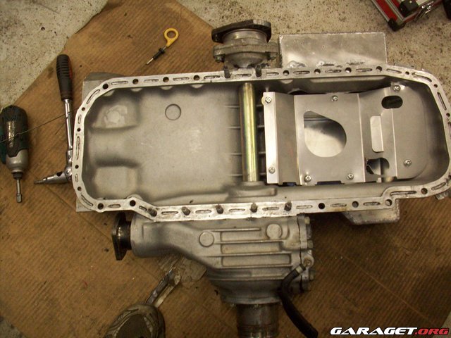

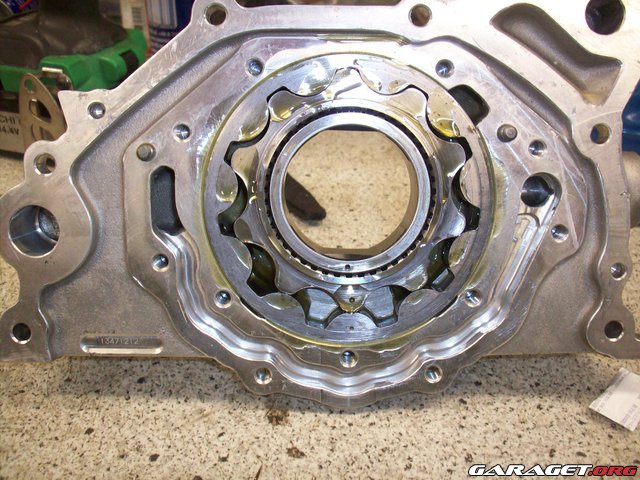

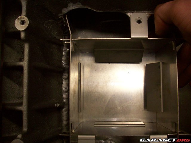

skvalp plåtar med luckor som släpper in men inte ut oljan till sugfilltret
https://www1.garaget.org/gallery/images/124/123173/123173-0372d98cedc35028bf41f6788f31b20e.jpg
https://www1.garaget.org/gallery/images/124/123173/123173-547a6a178c96abefb1b4c733a5308dd7.jpg
https://www1.garaget.org/gallery/images/124/123173/123173-d3c439ccf52ff2e05cbafd68c67e47bc.jpg

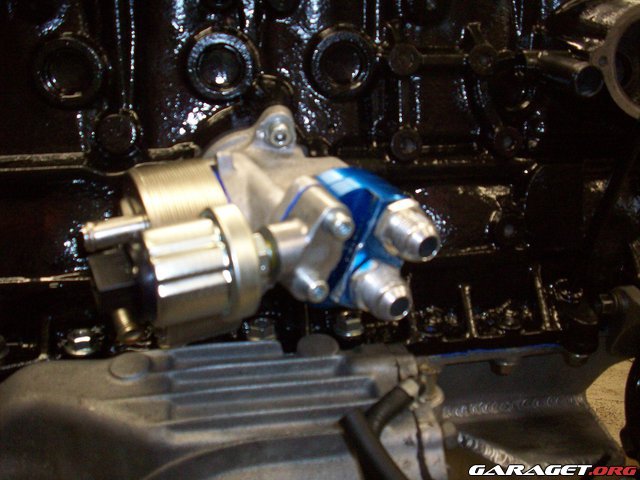

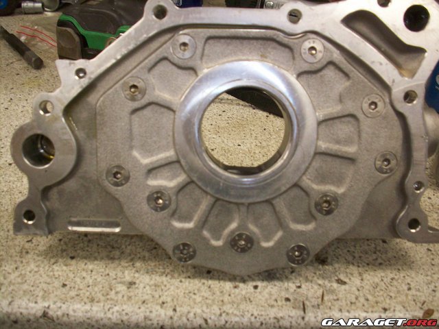

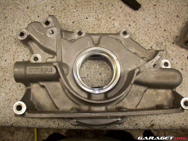

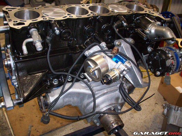

sätter ihop min dyra men bra tomei pump igen:)
https://www1.garaget.org/gallery/images/124/123173/123173-f5a728a5329503f606f51c5e607ffd7a.jpg
https://www1.garaget.org/gallery/images/124/123173/123173-f462070e4fdb0b702ad54fc74a7b6370.jpg
https://www1.garaget.org/gallery/images/124/123173/123173-4fa19fe2cfe92de4eaed32bff1e0f20d.jpg

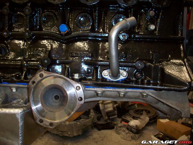

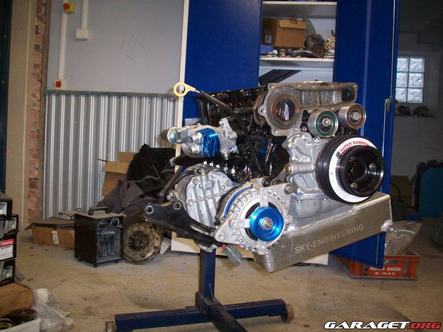

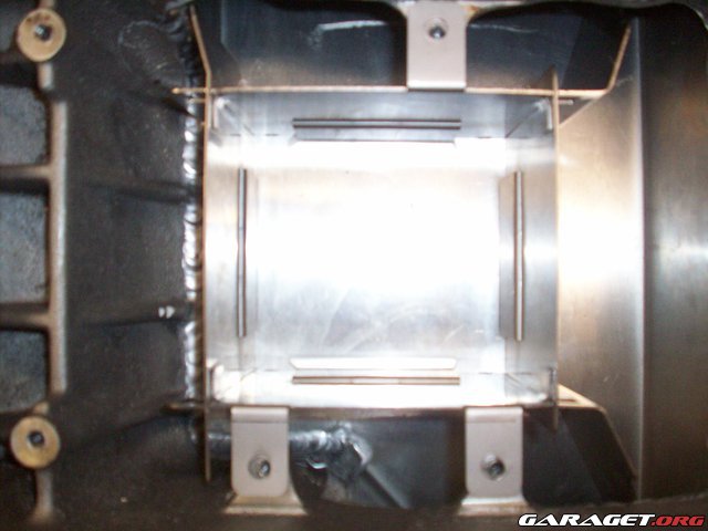

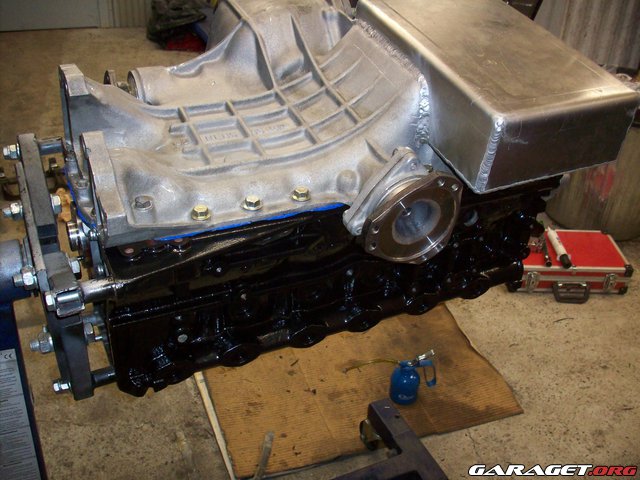

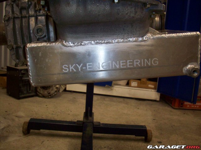

det förlängda sugfiltret på plats, och packningsmassa till tråget utlagt
https://www1.garaget.org/gallery/images/124/123173/123173-c973c10d4b5dfee5531bfef19dd0276f.jpg

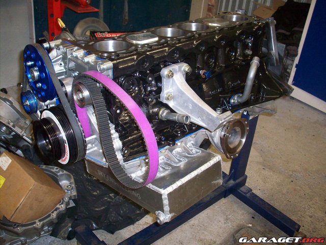

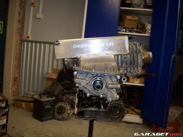

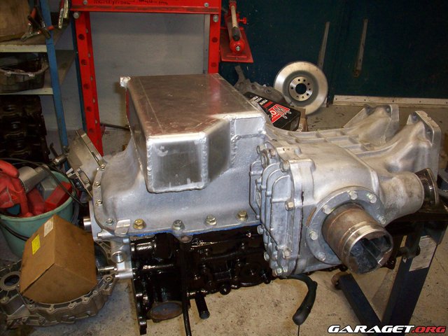

och några biilder på mitt utbyggda tråg som i delar köpptes från Sky-engenering
https://www1.garaget.org/gallery/images/124/123173/123173-08b095204cdd8023a5fed455e2365dcf.jpg
https://www1.garaget.org/gallery/images/124/123173/123173-449b4943bcdfa03dfb9e3aab8f1be2c9.jpg
https://www1.garaget.org/gallery/images/124/123173/123173-a1a5ecb0d862f1fdc4ecd430cf309189.jpg

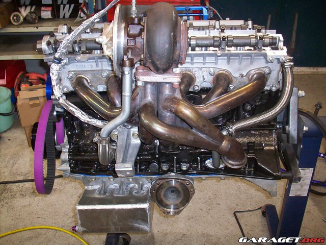

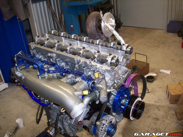

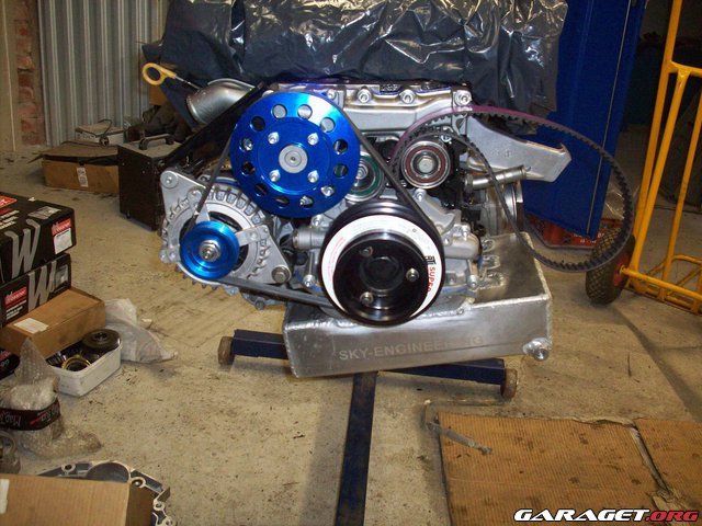

gjort allt jag kan nu innan toppen är färdig, hoppas att den snart är det:) https://www1.garaget.org/gallery/images/124/123173/123173-314f9e72800044f8c19e6b06f5006884.jpg
https://www1.garaget.org/gallery/images/124/123173/123173-7479603d13b0b0dc33e83b6ca1a12b55.jpg
https://www1.garaget.org/gallery/images/124/123173/123173-0efabef8d9626bbe36c59dd34d64faf9.jpg
https://www1.garaget.org/gallery/images/124/123173/123173-c9c99f8232293c3b42ed3be9808cf2fb.jpg
https://www1.garaget.org/gallery/images/124/123173/123173-10aef450403611f40eea4821918d8159.jpg
https://www1.garaget.org/gallery/images/124/123173/123173-cc737ed9e4ef221446888f3827763860.jpg
https://www1.garaget.org/gallery/images/124/123173/123173-97a330aff7b7aa02dd19094680cbeae8.jpg
https://www1.garaget.org/gallery/images/124/123173/123173-baee300626181555f7d5bae7f995b415.jpg
https://www1.garaget.org/gallery/images/124/123173/123173-8969ecf6ddde660ac55e3eb23f893769.jpg

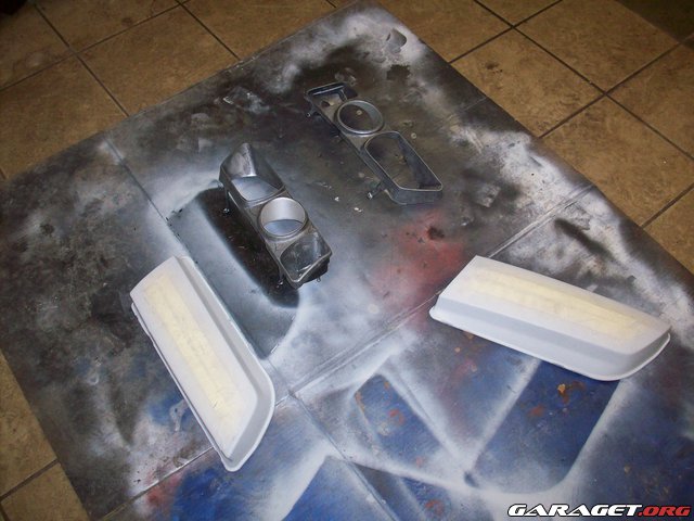

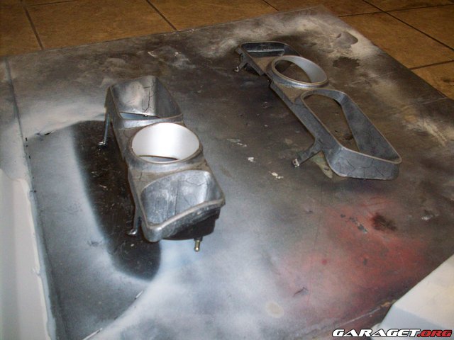

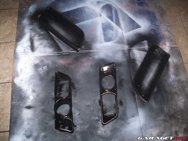

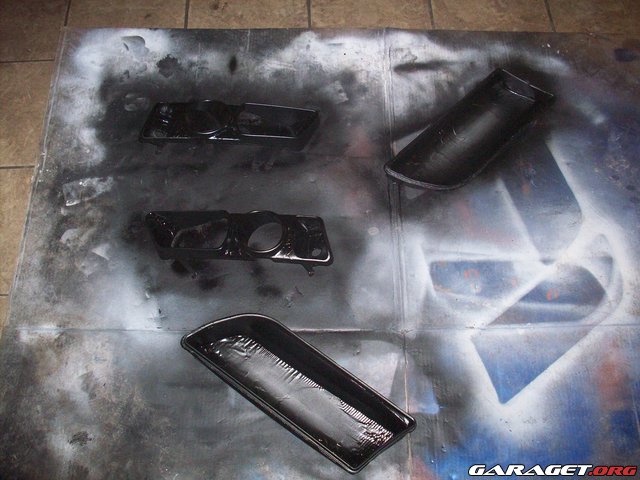

passar på att snygga till mina strålkastare
https://www1.garaget.org/gallery/images/124/123173/123173-6be10e1ceab2cedffdb9267c80c04dd4.jpg
https://www1.garaget.org/gallery/images/124/123173/123173-a96c0a0bcb044106677ac8d18b58a1e6.jpg
https://www1.garaget.org/gallery/images/124/123173/123173-4973c95b974a235dd8f1518bfbef39ed.jpg
https://www1.garaget.org/gallery/images/124/123173/123173-4d064e8e859f2cb8f8f727f1be480fcc.jpg
https://www1.garaget.org/gallery/images/124/123173/123173-104af086dd1604155e8636d392cf6451.jpg

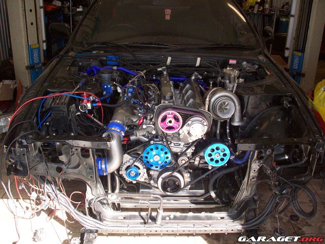

https://www1.garaget.org/gallery/images/124/123173/123173-0e1884295996d0646b0b843d9a133318.jpg

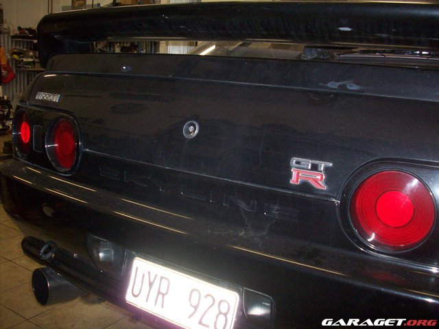

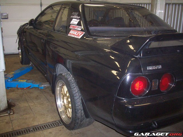

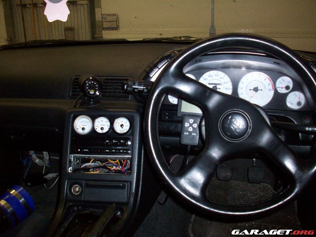

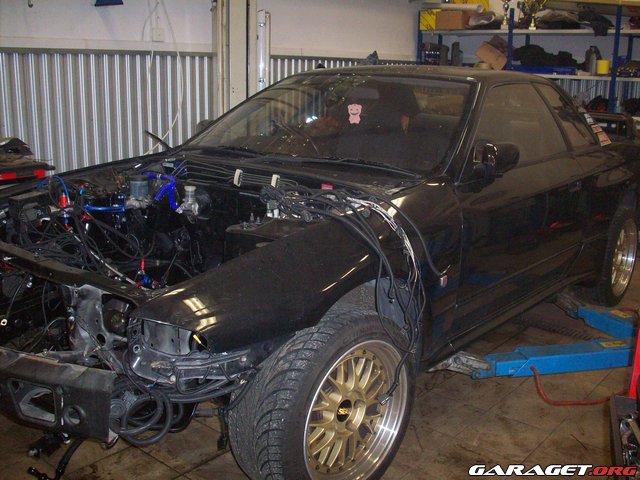

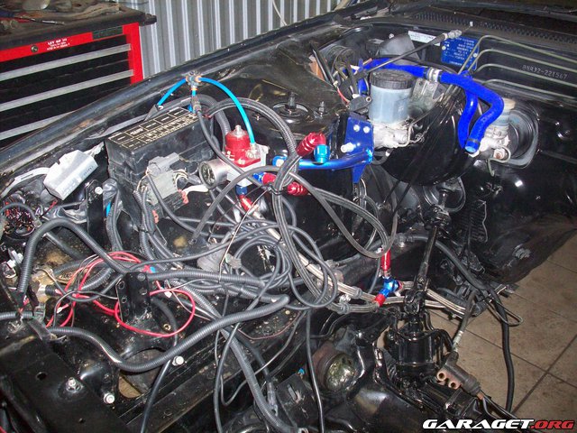

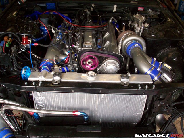

äntligen fått tillgång till garaget så här är lite bilder på bilen
https://www1.garaget.org/gallery/images/124/123173/123173-98664ec590fd895d06757eb6a13f6cd9.jpg
https://www1.garaget.org/gallery/images/124/123173/123173-e26c378e8a624ca1ba153093788ea1a7.jpg
https://www1.garaget.org/gallery/images/124/123173/123173-26e1a5ae4488d6c40a72824702734ae7.jpg
https://www1.garaget.org/gallery/images/124/123173/123173-c20856769a51f0a18642333392a2a297.jpg
https://www1.garaget.org/gallery/images/124/123173/123173-efd4dbff7fc7283c0dbc957a92c9ee7f.jpg

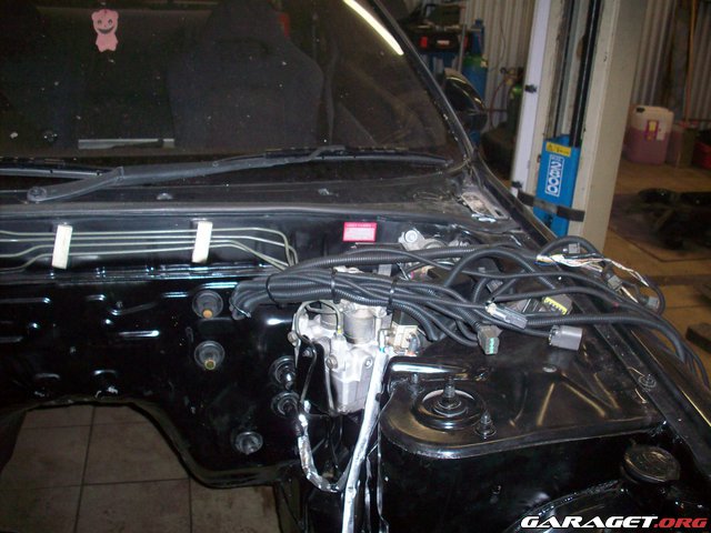

mycket kablar är det;)
https://www1.garaget.org/gallery/images/124/123173/123173-3bde379d383b051ef5781bed88979f6b.jpg
mer kablar...
https://www1.garaget.org/gallery/images/124/123173/123173-f210d87622802c15d4bb01b92c539b35.jpg

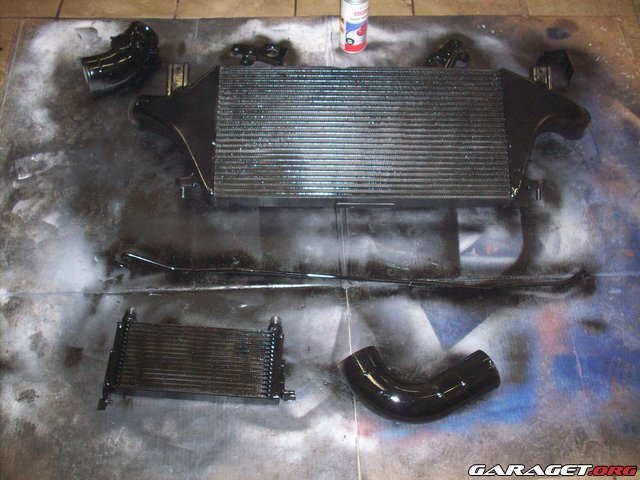

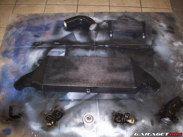

gjort rent invändigt och målat ic, ic rör och oljekyl
https://www1.garaget.org/gallery/images/124/123173/123173-8f6b63d3df1fb7a6c117985be5a21c76.jpg
https://www1.garaget.org/gallery/images/124/123173/123173-89a9115197707aed0fbef485e0f85338.jpg

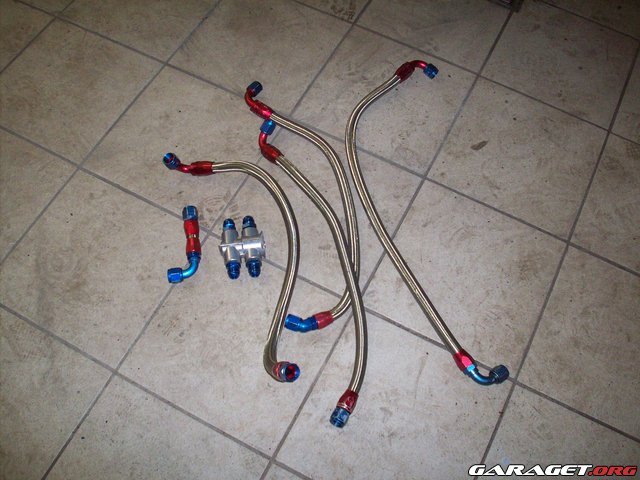

även gjort rent slangar och termostaten till oljan
https://www1.garaget.org/gallery/images/124/123173/123173-16dde2dd52345ca56ee134dea2eb602e.jpg

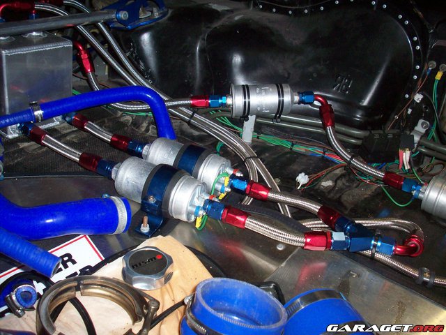

mycke grejer i bagaget men så här ser bränsle systemet ut 3x 044 pumpar, 2 filter och en 2l catch tank:)

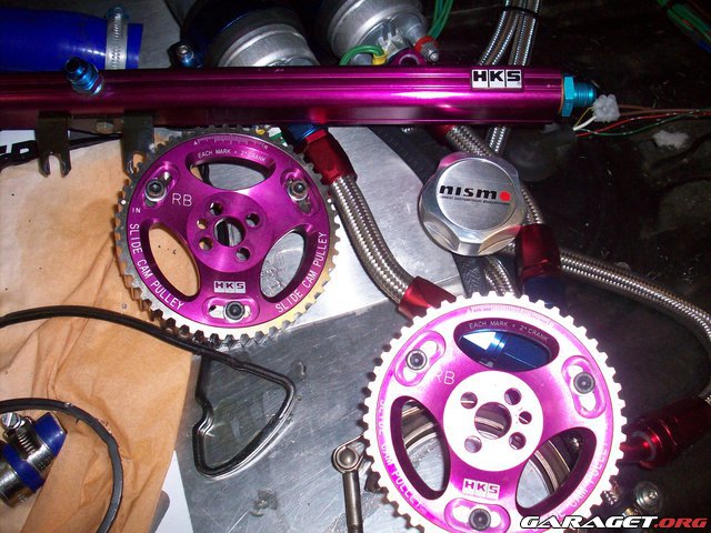

HKS kammdrev och fule rail
NISMO olje lock

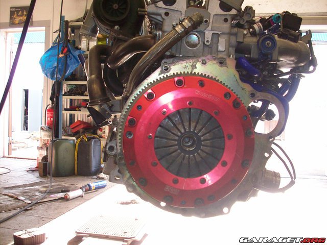

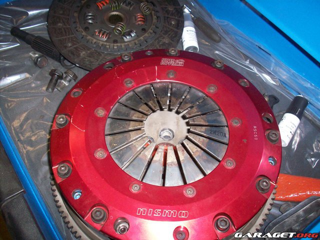

en bild på min koppling
NISMO super coppermix twin competition:)

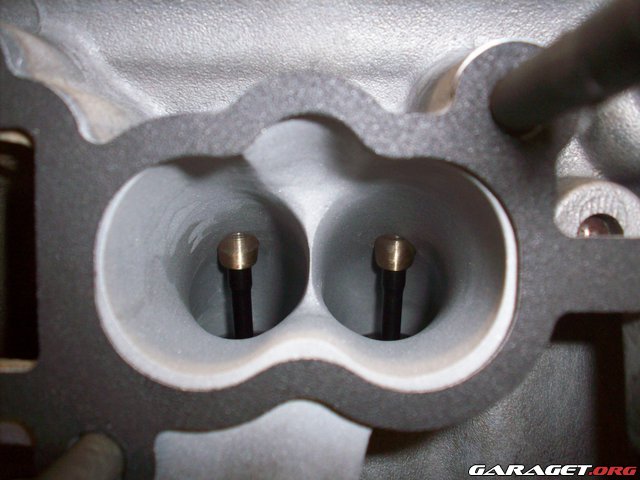

29 Inlägg
6 april 2015

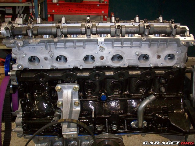

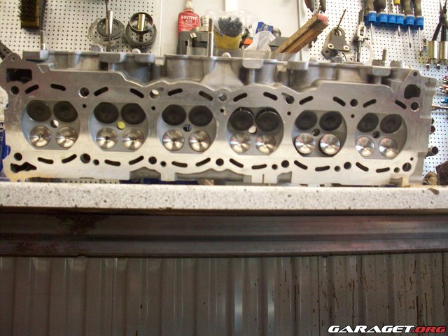

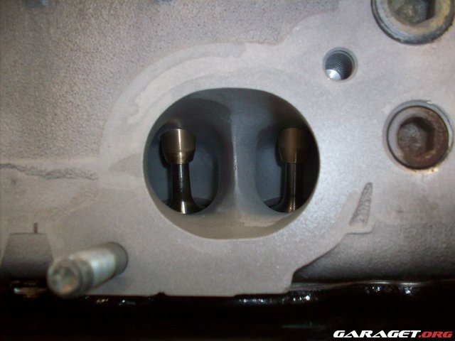

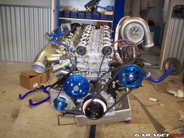

sorry att det varit så dåligt med uppdateringar men har nu äntligen fått tillbaka toppen från portning och måntering:)https://www1.garaget.org/gallery/images/124/123173/123173-fff44e7b261974ec0968e415cc8bb1c3.jpg
https://www1.garaget.org/gallery/images/124/123173/123173-9d82629f44ad924741d6a569dc0a68e5.jpg
https://www1.garaget.org/gallery/images/124/123173/123173-8f56fd999f98957915d9dafbe269c212.jpg

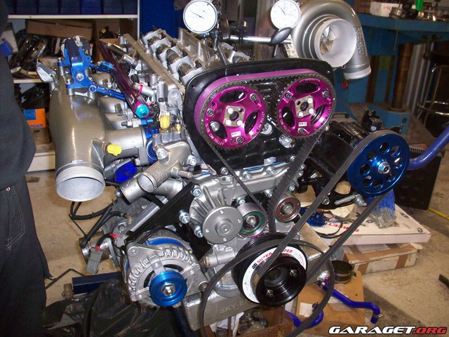

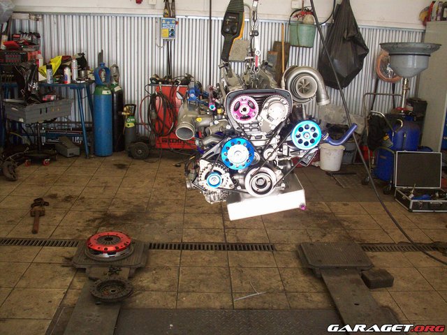

började måntera direkt:) så nu ska snart en kompis hjälpa mig att ställa in kammarna innan jag sätter den i bilen:) https://www1.garaget.org/gallery/images/124/123173/123173-7a276d3217492c97532157a90dbc9b63.jpg
https://www1.garaget.org/gallery/images/124/123173/123173-a456cf2bf42ece502224cee67029a4d0.jpg
https://www1.garaget.org/gallery/images/124/123173/123173-0f337405493b0c615c27d7629f52a72e.jpg
https://www1.garaget.org/gallery/images/124/123173/123173-17f28bb910ce0665e6ab9d2fe0df2069.jpg
https://www1.garaget.org/gallery/images/124/123173/123173-064388cb2a81a21913d518eef2833cc2.jpg
https://www1.garaget.org/gallery/images/124/123173/123173-04f13a2e2b5987fe4bcdbd9ddf9b4599.jpg
https://www1.garaget.org/gallery/images/124/123173/123173-614f2c7cc50ffa6bfcfd414b7ec0b540.jpg
https://www1.garaget.org/gallery/images/124/123173/123173-a309c603b4deb87284964a240a694110.jpg
https://www1.garaget.org/gallery/images/124/123173/123173-cceace0aa650d4b516008056eadd7378.jpg

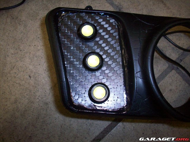

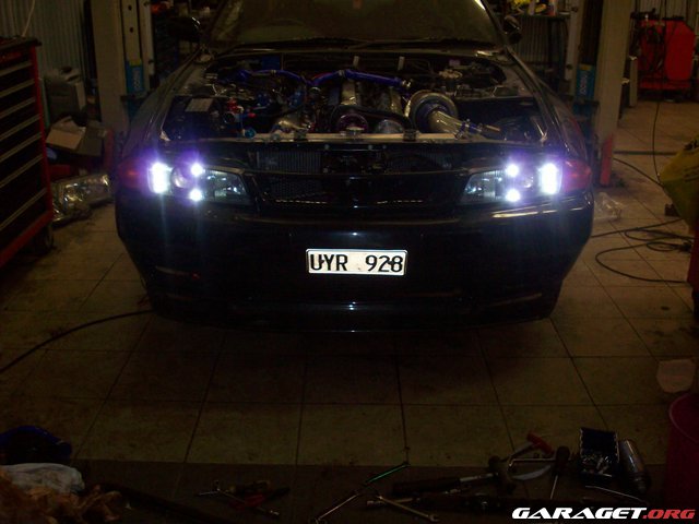

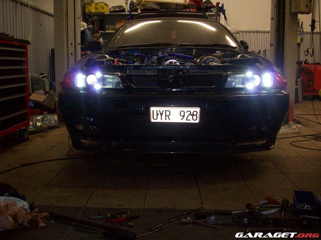

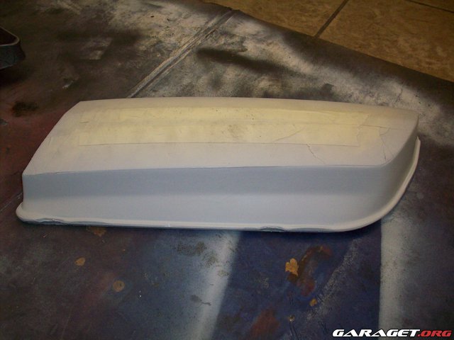

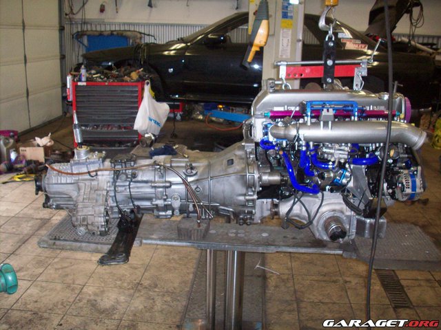

just det ja, jag har ju även fått gjort DRL ljus också:)https://www1.garaget.org/gallery/images/124/123173/123173-ef2e0292d705fd73720530c9f0d30600.jpg
https://www1.garaget.org/gallery/images/124/123173/123173-ac8f57b9eb826427f6825f8a9d6609ad.jpg
29 Inlägg
27 april 2015
https://www1.garaget.org/gallery/images/124/123173/123173-882591c979ceea320a8248eaa5de1fa0.jpg

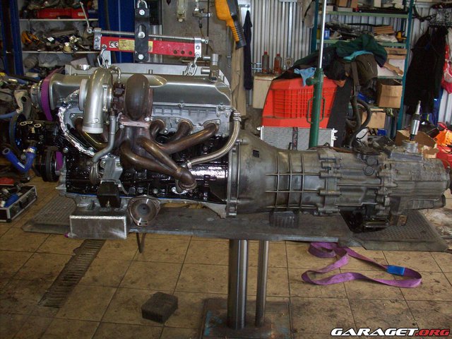

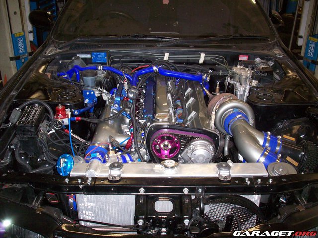

kammarna ställs in:)
https://www1.garaget.org/gallery/images/124/123173/123173-7535187234c32d9616414aa4e5fdb266.jpg
https://www1.garaget.org/gallery/images/124/123173/123173-deda6a9166525f24f0639419a829c775.jpg

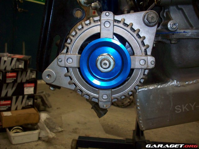

kopplingen på
https://www1.garaget.org/gallery/images/124/123173/123173-56d0c6c153ccd83a74f471fbd4331f82.jpg
giftemål;)
https://www1.garaget.org/gallery/images/124/123173/123173-ec55920420bf058a4a2120c6a2ceb51e.jpg
https://www1.garaget.org/gallery/images/124/123173/123173-bd18187dccb182b9f0ef81d41a206a84.jpg

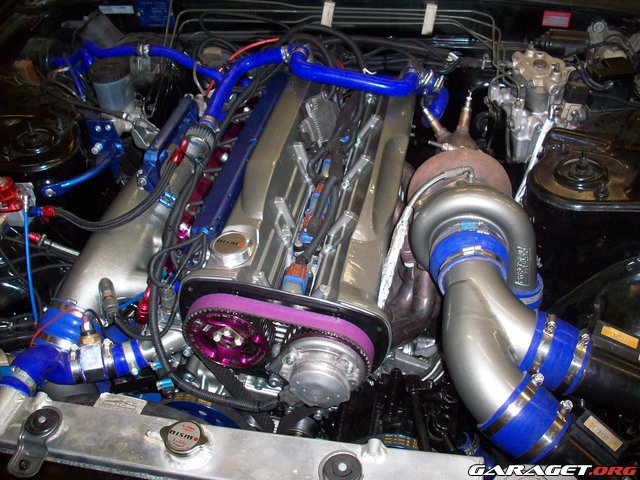

det tar sig:)
https://www1.garaget.org/gallery/images/124/123173/123173-3ee83cae39053915d89d104b38c26e95.jpg
uppstartad:))

https://www1.garaget.org/gallery/images/124/123173/123173-685132ff88a4a8c6bafee4ef0ba763bf.jpg
https://www1.garaget.org/gallery/images/124/123173/123173-978e9a0e020aa1072171a8a0fc39dd6e.jpg
https://www1.garaget.org/gallery/images/124/123173/123173-e0303b443ad29489a2d7c3a9e4fdd7d6.jpg

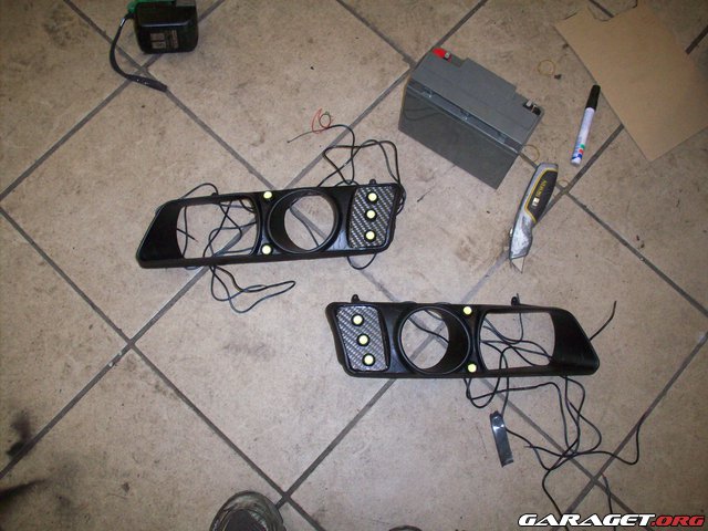

såhär blev det med mina hemmagjorda DRL:)
https://www1.garaget.org/gallery/images/124/123173/123173-996cd6170c0804bf0294b568e7b36664.jpg
DRL:D
