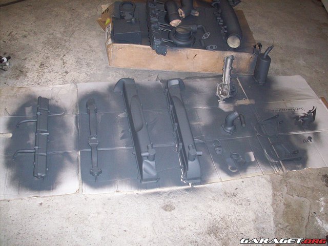

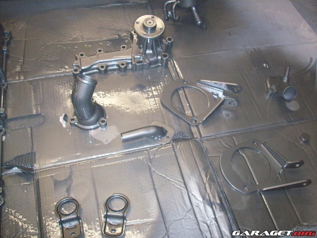

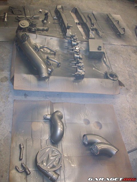

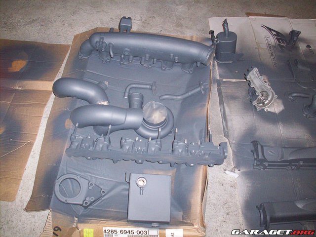

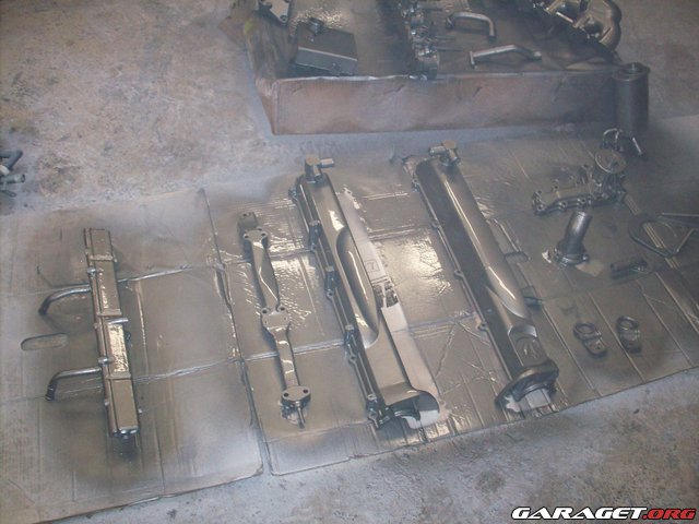

i väntan på delar har jag passat på att måla lite delar
bara grundmålat än så länge

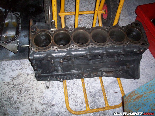

har även nålhammrat det block som ska användas så att det bara är att måla sen när det är färdigbearbetat https://www1.garaget.org/gallery/images/124/123173/123173-c7e86982e43ca00b47656176d7a96474.jpg

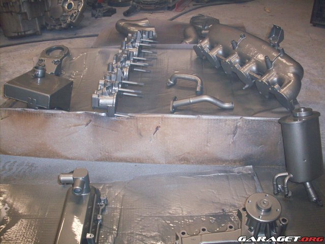

https://www1.garaget.org/gallery/images/124/123173/123173-2c2b2e84f75e511b7e94440f13290c6b.jpg

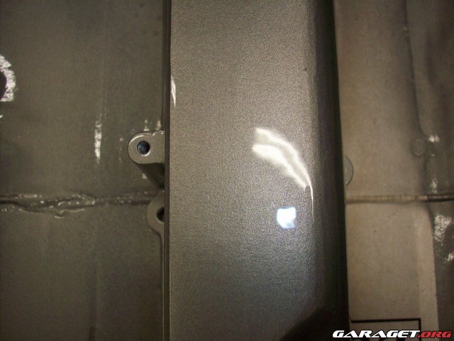

fy vad det är tråkigt att vänta på delar, målat klart alla grejer iaf

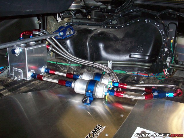

mitt bränsle system:) som det såg ut när jag hade catch matarpumpen i tanken, nu har jag ist 2st 044 till motorn och 1st 044 som sugpump, bild på det kommer men just nu är bagaget fullt med grejer..

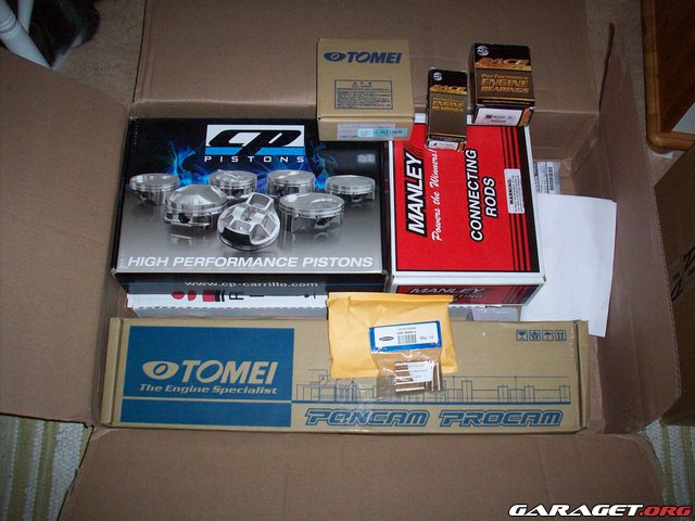

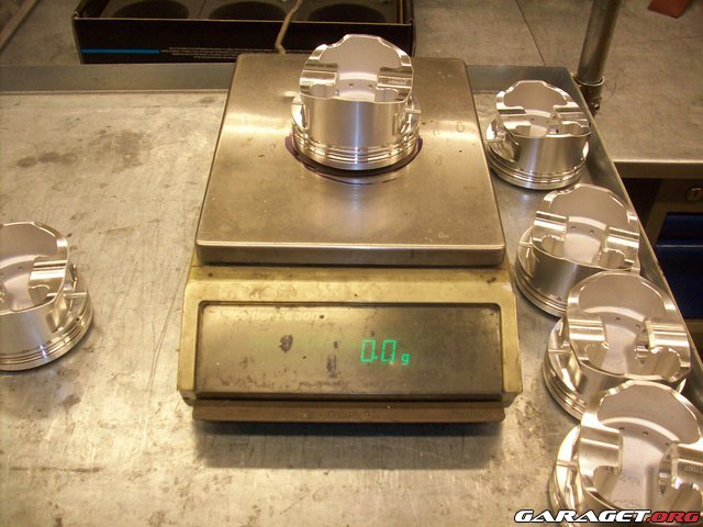

noll ballansetade CP kolvar ( 87mm )https://www1.garaget.org/gallery/images/124/123173/123173-567be1de788e996a61c7936d04ee16e4.jpg
Senast redigerat av obalan (29 januari 2015)
29 Inlägg
29 januari 2015

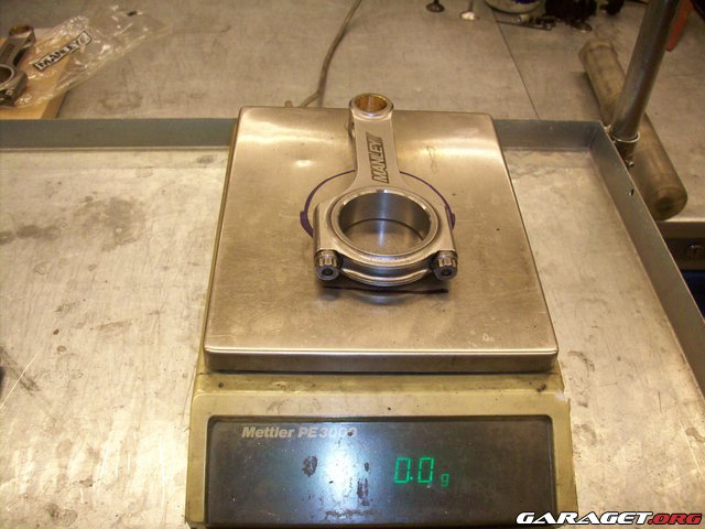

noll balanserade manley stakar:) https://www1.garaget.org/gallery/images/124/123173/123173-ffbc78e6fc0834a1120492d1c4df96f4.jpg

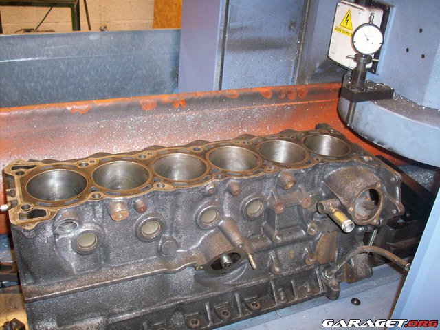

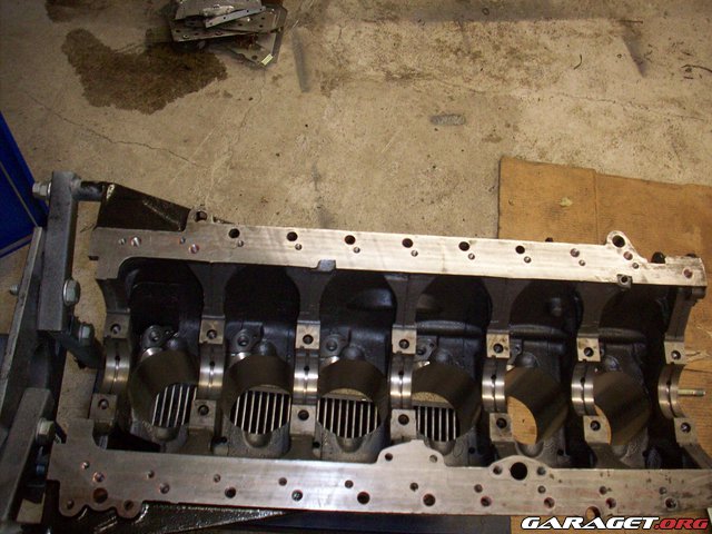

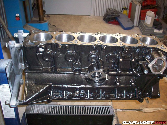

( innan bearbetningen ) nu är blocket toppdäckat hornat och line hornat, bild kommer:)https://www1.garaget.org/gallery/images/124/123173/123173-b69005cd7c1ee3ad1e7047d2cc11ceec.jpg

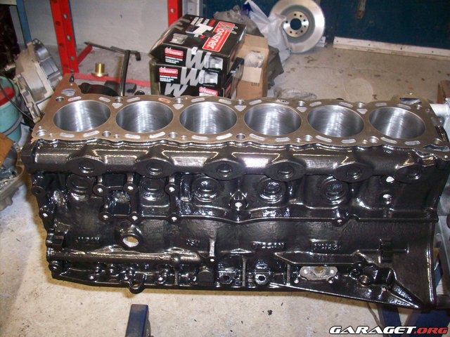

tanken var att börja bygga ihop bottendelen i helgen men det visade sig att lagerspelet på stakarna är för tight så det får bli att horna storänden på stakarna:/
blocket är nu färdigmålat iaf:)

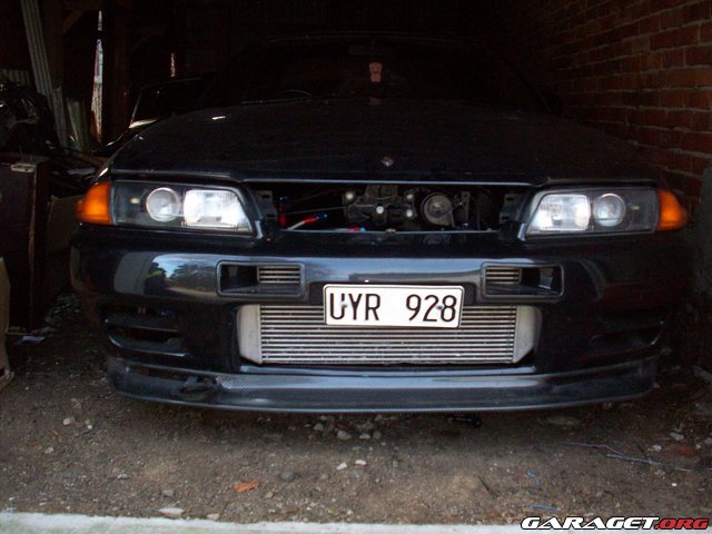

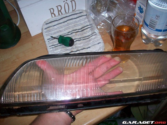

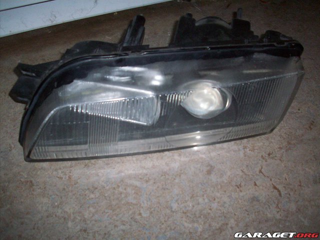

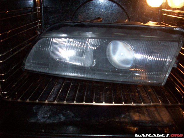

ska byta ut strålkastarna för att plasten var sprucken, köpte ett par begagnade som skulle skickas men när jag fick hem dom så hade den ena krossats i frakten så jag tog och lossa glaset från min gamla lampa
https://www1.garaget.org/gallery/images/124/123173/123173-b82884e3f7e13ae654187df45d14ec36.jpg
https://www1.garaget.org/gallery/images/124/123173/123173-658f5590f159e05a1742b07038d247d5.jpg
https://www1.garaget.org/gallery/images/124/123173/123173-358384db7c0e342c760aa25346d02581.jpg
