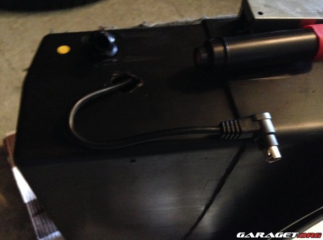

Drog sedan ett mindre hål igenom sidan där kablaget ska in:
https://www1.garaget.org/gallery/images/43/42830/42830-62db06f795f2aca31671775d13fa7b8d.jpg
https://www1.garaget.org/gallery/images/43/42830/42830-83d662117ce1874266a42de98a57a509.jpg
Och så här blev det i handsfacket:
https://www1.garaget.org/gallery/images/43/42830/42830-3d65f7a61890965495e48f1abcf6e754.jpg

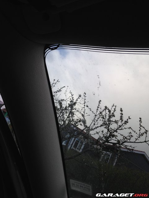

Tänkte sedan dra in GPS antennen och sätta den vid nedre delen på rutan vid larmdioden, men visade sig vara svårt att få fram kablaget utan modda i plasten:
https://www1.garaget.org/gallery/images/43/42830/42830-849209bc0e7d3e20d95bfba7f4ad8e80.jpg

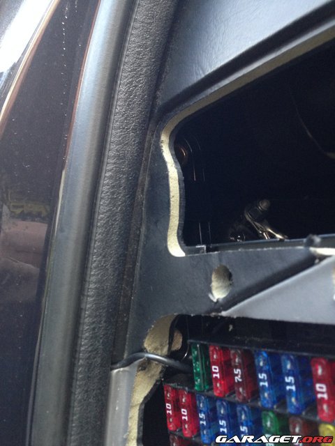

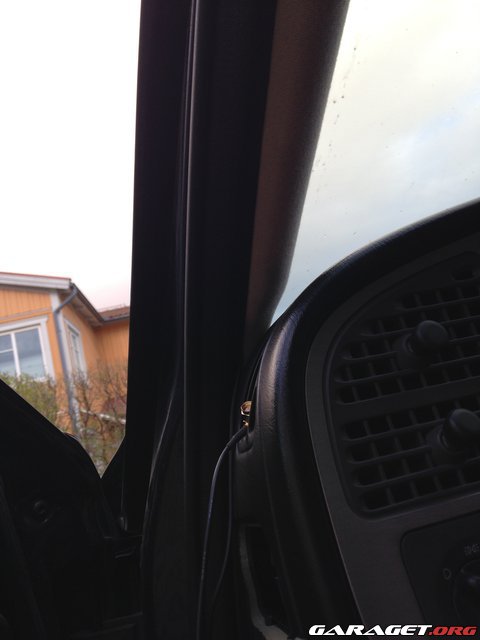

Gömde istället antennen högst upp i A-stoplen, under takfodret. Drog kablaget lägs listen på a-stolpen hela vägen ner till säkringarna:
https://www1.garaget.org/gallery/images/43/42830/42830-421f56ab623e59631da19e40bd00bda1.jpg
https://www1.garaget.org/gallery/images/43/42830/42830-166d51692859ba56b4700168a737360b.jpg
https://www1.garaget.org/gallery/images/43/42830/42830-677a10ce7e8762436c4fd850a099046f.jpg

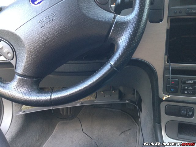

Drog sedan GPS kabeln under instrumenbrädan utan störa eller behöva modds något:
https://www1.garaget.org/gallery/images/43/42830/42830-8475089cea719bb0ad83c59e043d1747.jpg

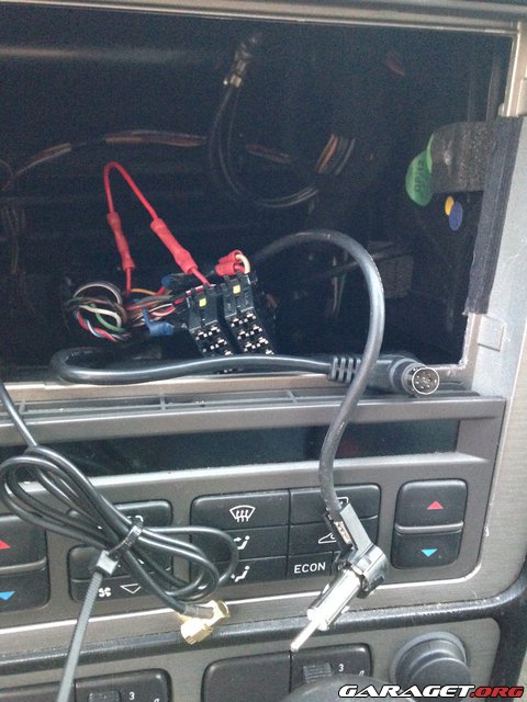

Nu har jag GPS antenn, Iphone/ipod anslutningen, radion och ISO kontakten färdigdraget. Nu väntar jag bara på metallkassetten då ingen sådan följde med stereon...

Har du "gm" ISO kontakter original?  Om du har de så skall du ha autoleads pc9 - 415. Högnivå på original förstärkaren/förstärkarna.
Dessa aktiva kablage omvandlar till lågnivå. Dubbla lågnivå rca på pc9-415.

Tack för tipset. Redan beställt detta kablage dock från:
http://www.ebay.com/itm/360854164005
Problemet jag fick nu va med originalkontakterna att lägsta volym är alldeles för hög. Ska nog lösa sig med nya kablaget.
