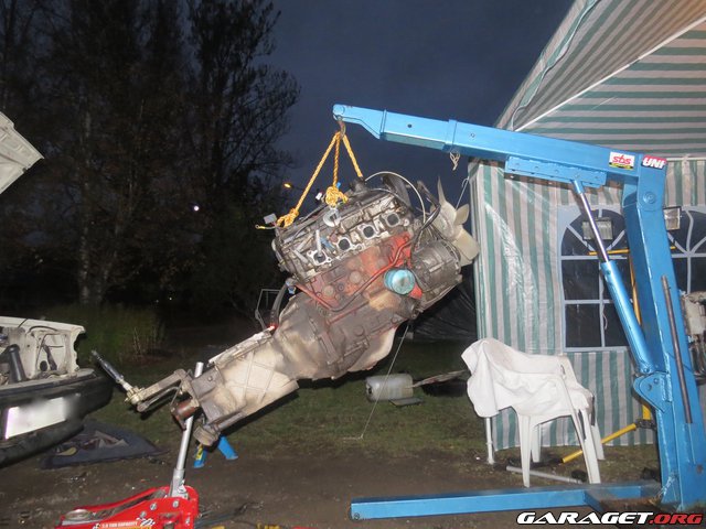

Donatorbilen, lagom slutkörd i övrigt men riktigt fin i motorn!
https://www1.garaget.org/gallery/images/207/206017/206017-590b556f4d0461ddd5c37b3c378f46bf.jpg

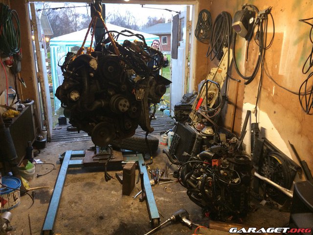

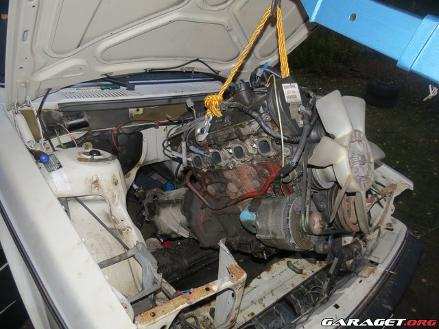

Gamla motorn på väg ur wink
https://www1.garaget.org/gallery/images/207/206017/206017-c4095486515960379230fdcfb3109d76.jpg
https://www1.garaget.org/gallery/images/207/206017/206017-b477fd01750c1db1978b29cee471a9f3.jpg

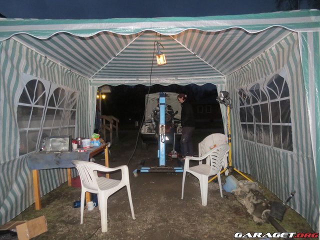

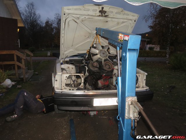

I början hade jag tyvärr inte tillgång till ett riktigt garage där hela bilen fick plats, så det fick bli till att skruva i blåhallen! Går ju bra så länge vädret tillåter..
Stort tack till alla mina underbara polare som kämpat på i regn och rusk!
https://www1.garaget.org/gallery/images/207/206017/206017-d4edfd01916bf189820c48f3651a1fe4.jpg

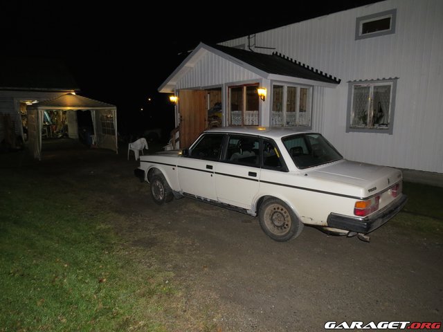

Började riva ur motorn ur 945an, karossen var sopslut. Hade stått i gräset en längre tid så hela underredet var sönderrostat.. Hade annars planer på att dona upp den och haft den som bruksbil men den fick gå till slakt.
https://www1.garaget.org/gallery/images/207/206017/206017-30601390e34bd410010e93afa671ac71.jpg

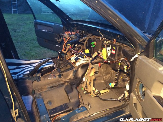

Vad gömmer sig bakom instrumentbrädan på en 945a om inte en jävlans massa kablar!
https://www1.garaget.org/gallery/images/207/206017/206017-38bc3bc91d9a8d429cf0ad8f4a6bfbf0.jpg

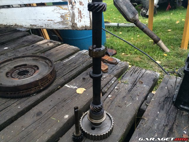

När nya turbomotorn var urplockad så blev det dags att norpa en mellanaxel från gamla motorn så att jag kunde blockmontera fördelaren på FKn, blir satan så tight med toppmonterad fördelade i en 240!
https://www1.garaget.org/gallery/images/207/206017/206017-c8222c19ba78b68ad86b5e8c0733e3ff.jpg
Mellanaxel på väg ur!
https://www1.garaget.org/gallery/images/207/206017/206017-4a8266e21f213ff953ee5ccaa5a0f7e5.jpg
https://www1.garaget.org/gallery/images/207/206017/206017-16c645a5f35164baf1afaef0b5a95110.jpg

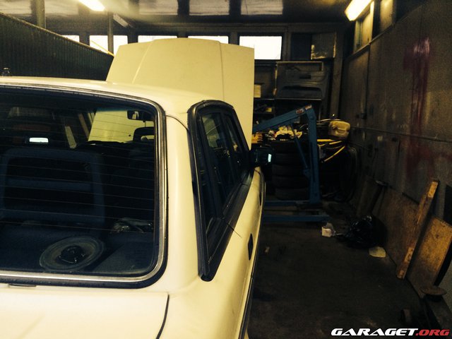

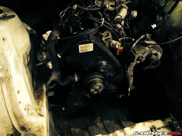

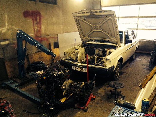

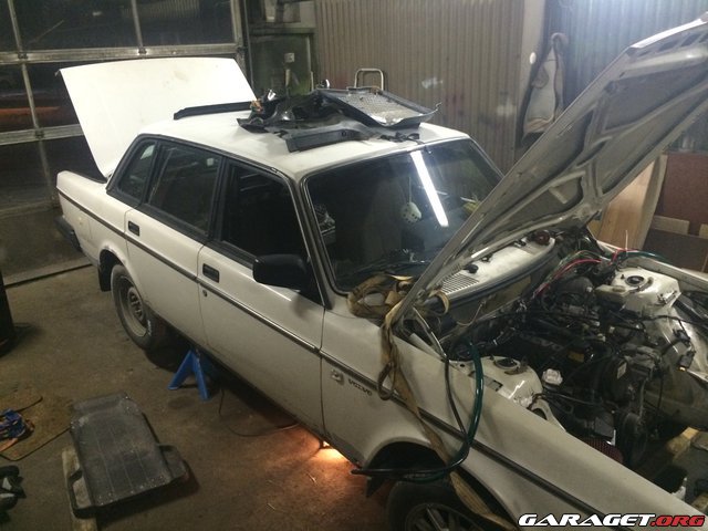

Fortsätter uppdatera om vad som hänt fram tills idag, efter att mellanaxeln blev monterad och fördelaren flyttad till blocket så var det dags att sopa i hela paketet i bilen!
Vid det här laget hade jag äntligen fått tag på ett värmegarage! Underlättar något när man slipper gå och leta muttrar i gruset.. På tal om muttrar, tappa för FAN inte bort muttrarna till motorfästena då dem är lite speciella. Det går med vanlig m10 om man våldar lite men bäst blir det om man har de grejorna som skall vara där!
https://www1.garaget.org/gallery/images/207/206017/206017-2266362d965aef7cdbc2dc172afe241d.jpg
https://www1.garaget.org/gallery/images/207/206017/206017-71588d3815353f6dd3ed42dd9c5c36c0.jpg
Motorn på plats!
https://www1.garaget.org/gallery/images/207/206017/206017-cfb42ed3f7cd5917681d9d6248f59d63.jpg

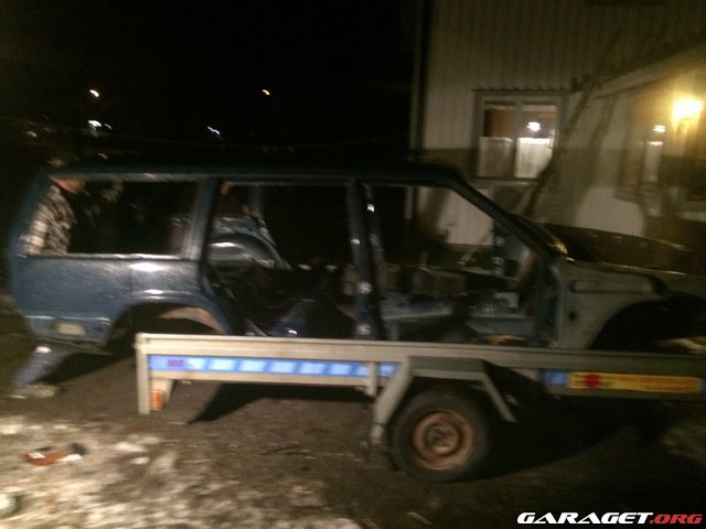

I det här stadiet när motorn var på plats så strippade jag donatorbilen på samtliga delar och skickade den skrothögen till kyrkogården. Smidigt med plåtren kaross, bara kasta på släpet och åka till skroten!
https://www1.garaget.org/gallery/images/207/206017/206017-3098ef611501544e13bd12d3201f4186.jpg

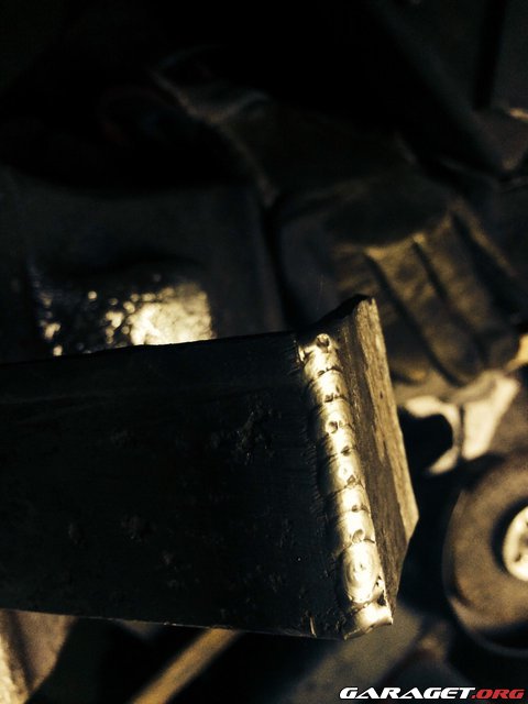

Med en skrotbil borta från gården så var det bara att hoppa på 240in igen, dags att montera intercoolern.
https://www1.garaget.org/gallery/images/207/206017/206017-aa06417211a8e7c873172d436d59ad31.jpg
Polaren kom förbi garaget en sväng för att sätta kapen i det som skulle bli intercoolerfäste, tack som fan för hjälpen!
https://www1.garaget.org/gallery/images/207/206017/206017-d5fac082c02ff644d4c8c1df1dcc8fed.jpg
Fästena gjordes med hjälp av plattjärn som jag svetsade en vagga utav, lade i gummimatta i botten och sänkte ner
intercoolern i. Stabilt och bra men ändå möjlighet för intercoolern att röra lite på sig!
Svets!
https://www1.garaget.org/gallery/images/207/206017/206017-81f14d97e1520196c527e510e8e297b1.jpg
