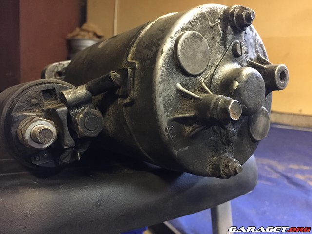

Har en startmotor till en Volvo d24 liggandes som jag vill testa om den funkar men undrar hur man kan koppla den på ett löst batteri?
786 Inlägg
1 juni 2015
på med minus, och lägg plus på dom där 3 järnstängerna med gängor, Pröva en Stång först sen en annan, solenidens gängstång då bör den tugga lite, senare när du hittar motorn gängstången så då matar de på som fan wink

enligt bild:
plus på "bulten" längst till vänster
minus på höljet till kugghjulet på startmotorn
plus på flatstiftet som är under "bultarna"
då ska det börja hända grejer smile

lighter22 skrev:
enligt bild:
minus på "bulten bredvid"
Jo kopplar han så lär det hända grejer dvs kortslutning
koppla som ovan men till skillnad från den beskrivningen så sätt minusen på godset i startmotorn..
Sätt alltså inte minus på bulten till höger i bild.

läs mitt redigerade inlägg turbo98 jag snurrade ihop det!!!!!!

testat nu o ingenting händer när jag kopplar den så antar att man får skaffa en annan startmotor
