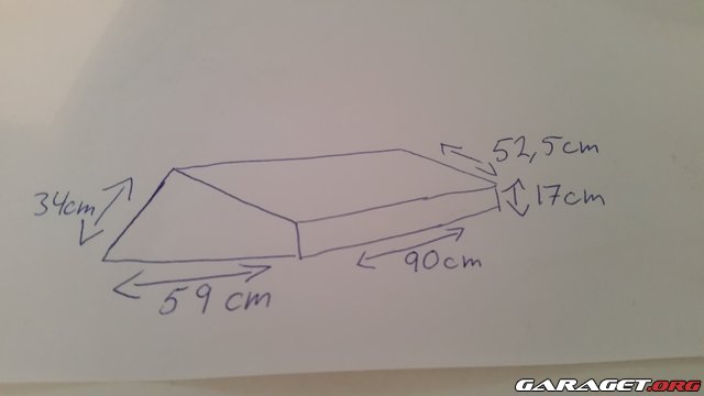

Skulle behöva hjälp med att räkna ut lådvolymen på lådan. Och sen va jag skulle göra med den bäst? tex portar eller kanske bara dämpul osv.
Här är lådan. Oportad just nu.
Där är en skiljeväg i mitten.

OBS! Lådan är redan byggd enligt dom måtten.

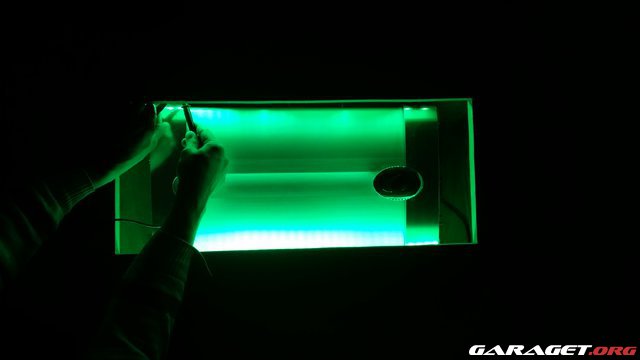

En liten bild på där slutsteget också kommer sitta big_smile
https://www1.garaget.org/gallery/images/206/205225/205225-b5e23f4d1b69ce595545fdd3d3c8e069.jpg
https://www1.garaget.org/gallery/images/206/205225/205225-d46b77e67fe9f644bfcbf38203c0af15.jpg

Är du säker på måtten du skrev ovan att "kortsidan" är 98 cm. PÅ bilden under ser det inte riktigt så ut...
Teknisk
328 Inlägg
6 juni 2015
Något med måttskissen stämmer inte. Det går inte ihop.
Gjorde en snabbskiss på gaveln med givna mått (Gavel 1) och där ser man att det inte "räcker till".
Ritade ett till alternativ (Gavel 2) som har ett annat mått än TS angav inom parantes.
Ange korrekta mått OCH hur tjockt skivmaterial som använts så går det ganska kvickt att räkna ut lådvolymen.

Ska mäta om allt så snabbt jag kan smile men jag tackar i förväg för hjälpen.
Måten är utanpå. 19mm MDF. Återkommer smile

OJOJOJ jag ber jätte mycket om ursäkt. Skrev väldigt fel :S
Här kommer dom rätta måtten.
https://www1.garaget.org/gallery/images/206/205225/205225-2172c1191f07293b185ee0283c0b3240.jpg
19mm MDF
Sorry igen....
Väldigt tacksam för hjälpen. Måste få färdigt de så fort som möjligt så jag kan klä in det osv. Innan vi ska på semester med den bilen smile

Okej, då provar vi igen:
http://www.forumbilder.com/images/2015/06/07/3D_Box.png
Då du specificerat materialet till 19 mm blir vardera kammare 46,33 L (de gula volymerna på skissen ovan).
På BRL's sida:
"GAS ALPHA1226, 2-pack"
"Passar perfekt i tomlådan GV212 som säljs separat."
"GAS GV212 är en baslåda framtagen för att passa de allra flesta 12" basarna på marknaden. Här är det dubbla 12" som passar. Kammare på 45liter vardera."
Med 46,33 L är du inte så långt från den rekommenderade volymen för en portad låda iaf. Tyvärr finns ju inga specifikationer på porten. Kanske läge att slå en signal till BRL och fråga om det (portlängd, diameter etc)?
