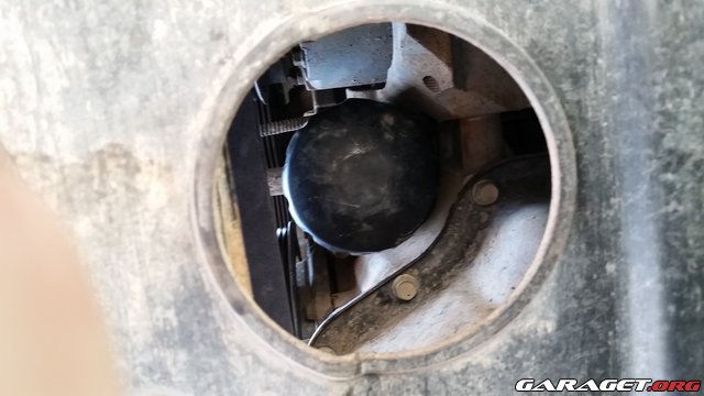

11 Inlägg
20 juli 2015
https://www1.garaget.org/gallery/images/215/214315/214315-70b000f80a5f70dfc77e261ca109e482.jpg
Oljefilter sidan
https://www1.garaget.org/gallery/images/215/214315/214315-ec1276a8518950f03ed74c3924bb8659.jpg
Oljefilter underifrån
11 Inlägg
20 juli 2015
Som synes så ser det ut som detta filter 75mm med mindre diameter passar perfekt i storlek till infästningen så jag fattar inte varför överallt där jag kollat så är filterdiametern 82 mm om man slår på regnummret.
217 Inlägg
20 juli 2015
Ser ut att vara bra plats att komma åt från sidan, men det kanske är kameran som luras.
Men storlek på filter... det brukar jag aldrig se, alltså hur stora filtren är. Verkar vara en bra sida du hittat :-)
Men generellt gäller väl att storleken inte är av större betydelse så länge gängor och tätningsytor stämmer. Ja, så länge det får plats då...
Storleken hör säkert ihop med respektive tillverkare av filter. Det passar säkert dessutom flera olika bilar.
11 Inlägg
