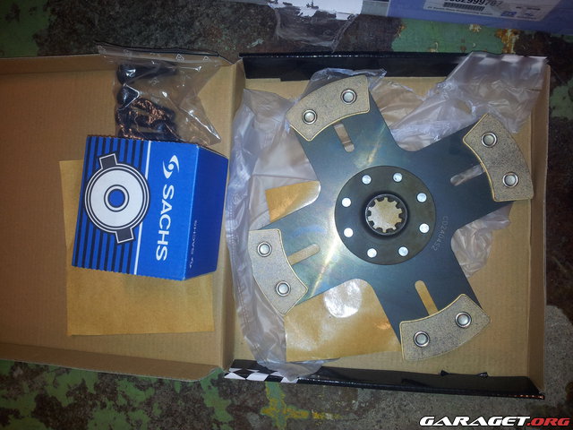

Dags för lite uppdatering, Har kommit hem lite delar:
https://www1.garaget.org/gallery/images/139/138895/138895-22087c2607534df3de48d4fe0125dc6d.jpg

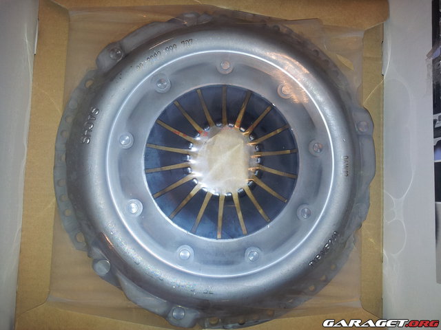

4puck och urtrampningslager till ZF Från LMR
https://www1.garaget.org/gallery/images/139/138895/138895-af5b39cfb664701badddea789a575227.jpg

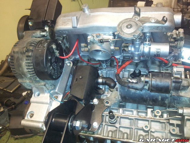

ny 707 tryckplatta från LMR

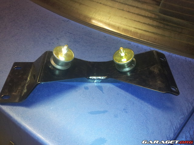

och en växellådsbalk till zf på 740 från LMR som tyvärr passade dåligt så fick modifiera lite.

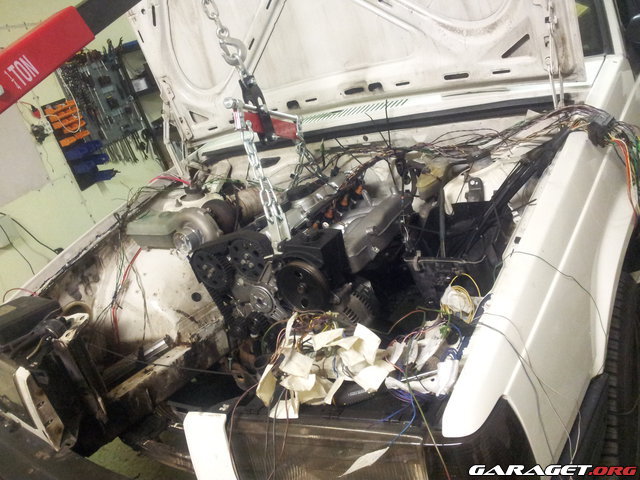

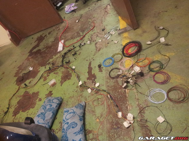

Sedan håller jag på att få rätt på all el mm.
https://www1.garaget.org/gallery/images/139/138895/138895-4fe6880c35e89c6183127890d7474ab1.jpg
rörigt

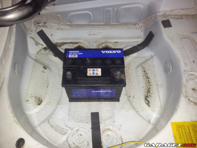

här någonstans ska batteriet få sitt nya hem.

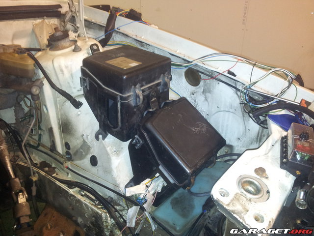

Drar om elsystemet lite.
https://www1.garaget.org/gallery/images/139/138895/138895-153c72fa0565d0d5b0001b40397ae746.jpg
pluskabel till generator och startmotor från 740 Gl.
https://www1.garaget.org/gallery/images/139/138895/138895-48c46b69f814424f29a8990c87ca005d.jpg
https://www1.garaget.org/gallery/images/139/138895/138895-eed13426512f4285e3bc3e447977610a.jpg
Dubbla 960 boxar ?
https://www1.garaget.org/gallery/images/139/138895/138895-df07003b0abb755d6bf41d8e337cbf61.jpg

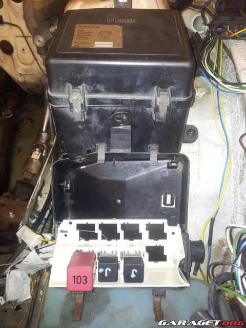

a bränslerelä och avlastningsrelän samt jg box och någon säkring ska få nytt hem här, relä hållaren kapade jag från 850. Fult kanske men praktiskt och vill att man ska kunna plocka bort och sätta i en annan bil lätt om man nu skulle vilja byta kaross.

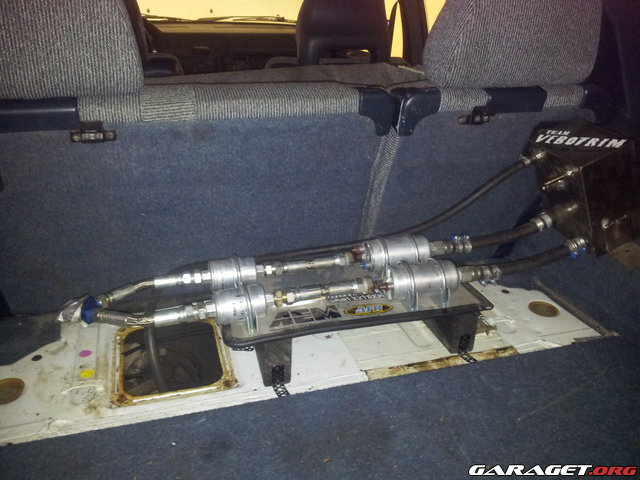

Och en bild på var bränslepaketet kommer att hamna, blir att bygga en avskärmning.

vad var de som inte passade riktigt med växellådsbalken?
Fet var för långt mellan cc på kuddarna men det går ju att fixa i alola fall, men tråkigt att den inte passade ordentligt, eller är det jag som har någon mysko ZF låda kanske.
